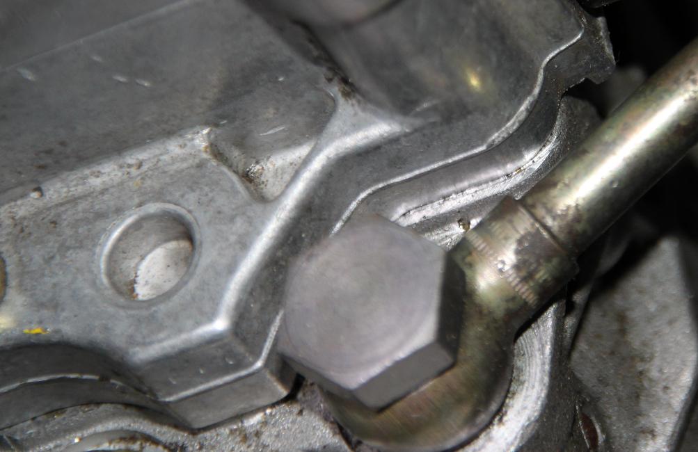

Ich habe mal ein Detailbild der VP37 mit Blick auf den Ringstutzen der Vorlaufleitung, man erkennt die Verschiebung des Mengenstellwerks denke ich ganz deutlich. Der Markierungskratzer ist auch nicht von mir und auch erst gestern aufgefallen icon_redface.gif
An zwei anderen Fahrzeugen mit VP37 konnte ich so eine große Verschiebung Richtung HD-Teil nicht feststellen. Die VAG-COM-Werte liegen noch nicht vor...

Lösung:
Mengensteller trotz der befundlosen Sichtprobe unter den Deckel voller Späne,
nach einer Komplettsanierung ist der Fehler weg
KW-Stumpf und ZR-Rad ausgeklappert, aber erst nach Demontage sichtbar icon_smile.gif
Planen lassen und neues KW-Rad verbaut.
Jetzt scheint die Sache rund zu laufen, DANKE FÜR EURE HILFE!
