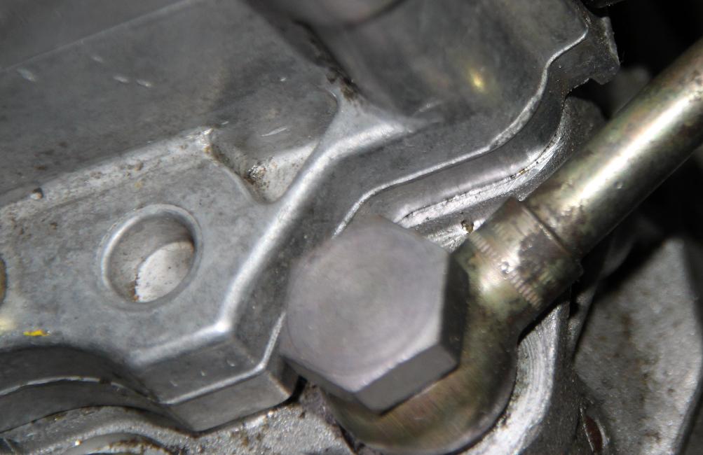

Ho visto una volta una foto dettagliata della VP37 con una vista dell'innesto del tubo di mandata, e si nota chiaramente lo spostamento del dispositivo di regolazione della portata, credo. Il graffio di marcatura non è stato fatto da me e l'ho notato solo ieri icon_redface.gif.
Su altri due veicoli equipaggiati con il sistema VP37, non sono riuscito a rilevare uno spostamento così significativo verso la parte ad alta pressione. I valori VAG-COM non sono ancora disponibili...
