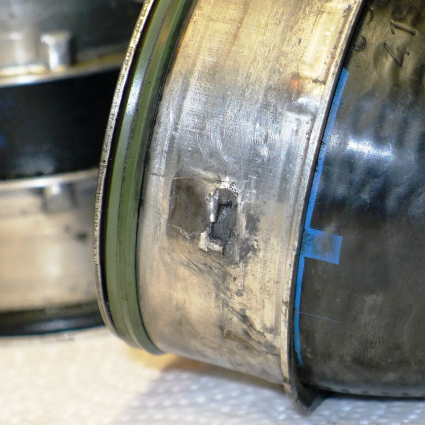

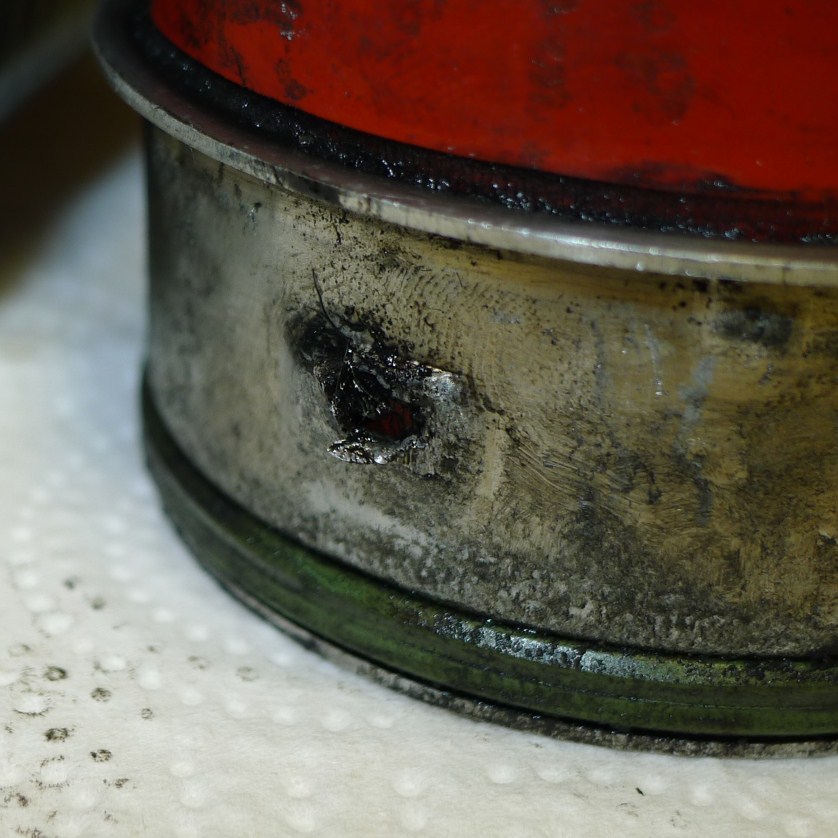

ich habe kürzlich an meinem ASZ besorgt feststellen müssen, dass die Ladeluftstrecke undicht ist. Besonders am AGR-Eingang, also dem 90° abgewinkelten flexiblen Schlauchstück sieht man starken Ölnebel. Beim näheren Hinsehen ist auch nachvollziehbar, warum. Die Steckschelle ist derart ausgeschlagen, dass das gesamte Schlauchstück von LLK-Ausgang bis AGR mit seinem Gewicht und seiner Hebelwirkung dafür sorgt, dass das Anschlussstück des Druckschlauchs im AGR-Eingang nach unten kippt. Hier ist schon beträchtliches Spiel vorhanden, sodass sich die Steckkupplung spürbar nach unten verkantet. Hierdurch ist natürlich keine vernünftige Abdichtung des O-Ringes im AGR-Flansch mehr gegeben. Durch die Relativbewegung des Motors ist hier sogar schon eine spürbare Materialabtragung an der Steckschelle und sogar am AGR-Flansch eingetreten. Am äußeren Kragen der Steckschelle, wo der Schlauch anfängt, sind alle "Zentrierwarzen" im weichen Material fast völlig abgetragen.
Ich werde deshalb im Laufe der Woche den Druckschlauch ersetzen, es gibt schon eine verbesserte Version, scheinbar hat VW auch gemerkt, was das für ein Schrott ist. Hoffentlich gleichen die neuen, vergrößerten Dichtringe 3C0 ... die Toleranzen noch aus, sonst ist am Ende auch eine neue AGR fällig.
Als Übergangslösung habe ich den Druckschlauch so auf dem Kunststoffrohr zum LLK nach rechts verdreht, dass etwas Spannung auf der AGR-Steckschelle lastet und sich das Anschlussstück nicht mehr nach unten verkanten kann. Nach der Fahrt heute morgen sah auch alles noch gut aus.
Hat das noch jemand bemerkt, oder bin ich mit meinem ASZ ein Einzelfall?

Hi Roger,
so ähnlich sieht es bei mir auch aus, da haben wir schonmal kurz drüber diskutiert. Mir viel das damals auf, als ich um den Anschluss fühlte und auf einmal so eine Grau-Schwarze Flüssigkeit an der Hand hatte. Bei mir hat sich die Schelle, bzw deren Haltenasen leicht abgerieben und daher kam das Zeug. Da mich das Soeil da so geärgert hat und der Schlauch nicht gerade günstig ist, habe ich mich seinerzeit dazu entschlossen, eine wilde Konstruktion mit einer zweiten eingeschnittenen Dichtung und etwas Teflonband zu wagen. Sicher nichts vernünftiges aber seit eineigen Tausend Kilometern absolut dicht.
Ein weiteres Problem an der Stelle war ja,, das der Schlauch immer etwas in Richtung Kotflkügel gedrückt wird, sobald Ladedruck anliegt, und auch das hat bei mir zu Aluabbrieb geführt. Die Konstruktion ist absolut schwach, da hast du recht und ganz sicher kein EInzelfall.....leider.

Bei meinem hat es nicht nur die Nasen weggerieben, sondern auch die Zentrierung und noch mehr. Das sitzt jetzt alles total wacklig in der Steckkupplung, echt eine Schande.
Wenn an der Stelle eine schlichte Klemmschelle wäre, dann gäbe es dieses Problem sicher nicht.

heute habe ich den Schlauch bekommen und gleich montiert. Er hat ein deutlicher erkennbares Gewebe als Verstärkung im Gummi und der Sitz des Dichtringes scheint einen minimal größeren Durchmesser zu haben, damit der Ring besser angepresst wird. Der Ring selbst ist schwarz statt grün.
Der hintere Kragen des Flansches sieht exakt gleich aus, da wurde wohl nichts geändert. BTW, wenn der Schlauch nicht mehr so verkanten kann, wird die Steckkupplung auch weniger verschleißen. Also bei der Montage darauf achten, dass der Schlauch minimale Vorspannung durch eine leichte Rechtsdrehung auf dem Kunstoffrohr hat.

Gibts denn irgend ne Möglichkeit, die Nasen zu reparieren, ohne direkt ins Bastelgeschäft einsteigen zu müssen?
Ich stehe eigentlich gar nicht auf Reparaturen dieser Art (mein Motto ist da eher "neu kaufen und Ruhe haben"), aber bei knapp 100€ für ein paar Ladeluftstreckenteile kommt man dann doch ins grübeln...

Gibts denn irgend ne Möglichkeit, die Nasen zu reparieren, ohne direkt ins Bastelgeschäft einsteigen zu müssen? . . .
Wie willst Du etwas kaputtes ohne zu basteln wieder gängig bekommen, wenn Dir die ET-Preise zu hoch sind??
Dünger für Aluteile zum Nasen-Nachwachsen lassen gibts AFAIK noch nicht . . .
Ich würde kurze Blechschrauben durch den Schlauch und das Innenteil des Alubeschlages drehen, fest anziehen, und dann die Schraubenköpfe nur so weit bearbeiten, daß sie grade eben stramm in die Rastungen reingehen.
