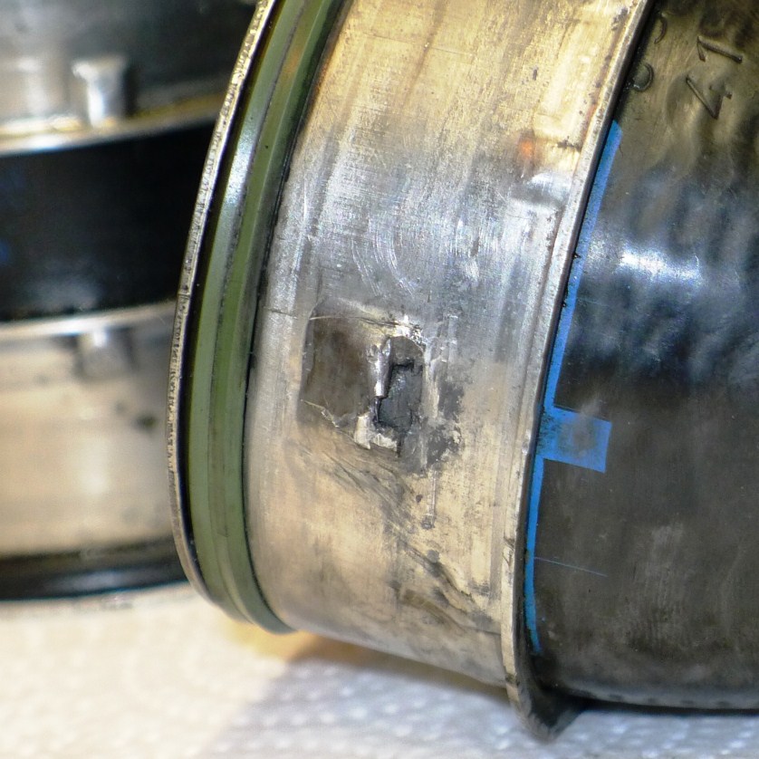

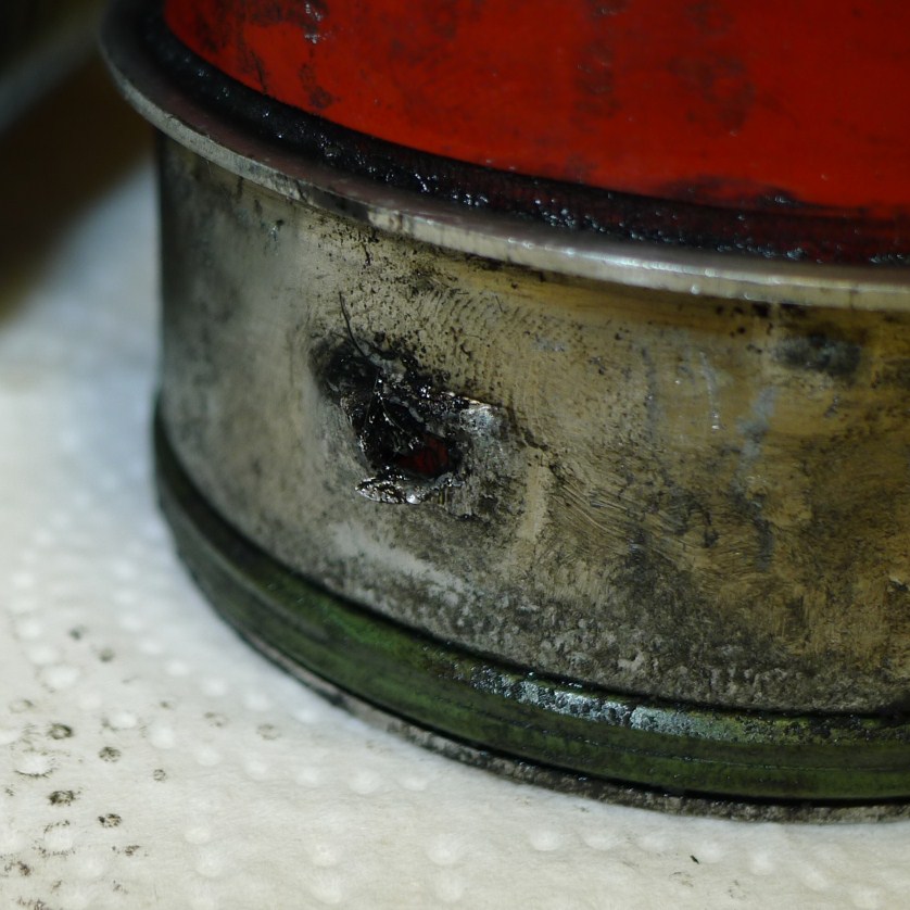

Messaggio12-10-2011, 17:04    Oggetto: Perdita aria turbina: usura connettore EGR Cita
Esiste qualche modo per riparare le narici senza dover necessariamente ricorrere a un negozio di modellismo?
Non sono proprio un tipo che ama le riparazioni di questo genere (il mio motto è più "comprare nuovo e stare tranquilli"), ma quando si parla di circa 100€ per alcuni componenti del circuito del turbocompressore, ci si fa venire qualche dubbio...

Messaggio14-10-2011, 6:50    Oggetto: Perdita aria turbina: usura connettore EGR Cita
michiglaser ha scritto:
Esiste qualche modo, per riparare le narici, senza dover necessariamente andare direttamente in un negozio di bricolage? . . .
In realtà, non sono molto propenso alle riparazioni di questo tipo (il mio motto è più "comprare di nuovo e stare tranquilli"), ma quando si parla di circa 100€ per alcuni componenti del condotto dell'aria di raffreddamento, si inizia a pensarci...
Come si può riparare qualcosa di rotto senza improvvisare, se i prezzi dei ricambi sono troppo alti??
A quanto ne so io, non esistono ancora prodotti specifici per stimolare la ricrescita dei peli nel naso su impianti o protesi.
Avrei bisogno di inserire delle viti a testa bombata corte attraverso il tubo e la parte interna del raccordo in alluminio, stringendole bene, e poi di lavorare le teste delle viti in modo che entrino appena a filo nelle fessure.
