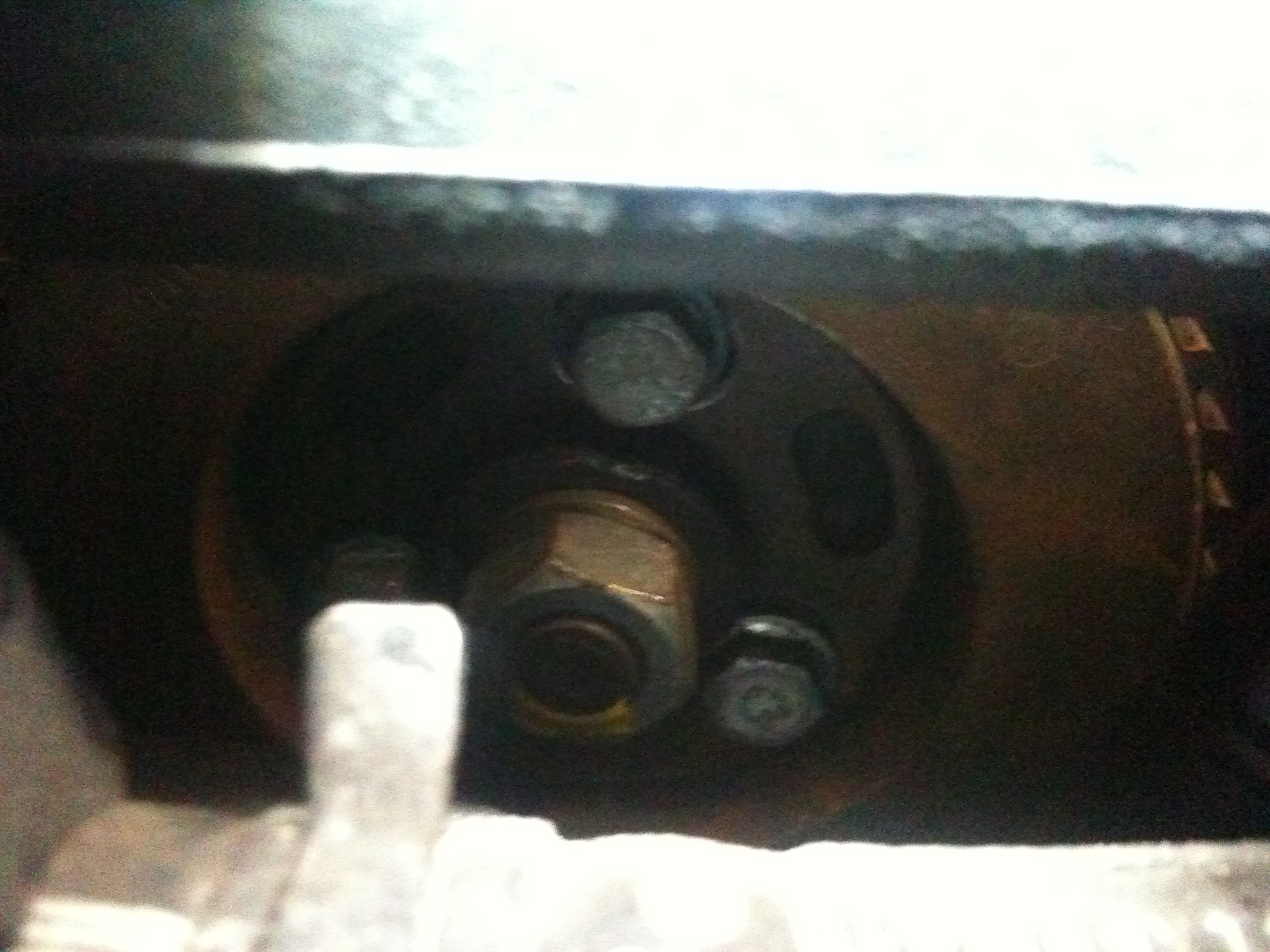

Fehler ist gefunden.
Beim Wechsel des Zahnriemens hat die Werkstatt einen Fehler gemacht.
Zum Auflegen müssen im Pumpenrad 3 M8 Schrauben gelöst werden, über diese 3 Schrauben wird auch der FB eingestellt.
Diese 3 Schrauben waren nur handfest angezogen, FB Pi mal Daumen kurz eingestellt, Schrauben angezogen, Motor Sprang sofort an.
MSW und FB muss jetzt nur noch richtig eingestellt werden und dann wars das hoffe ich.
MSW läuft jetzt leider auf zu Mager.
Was mich stutzig macht ist der laut Pfeifende Turbo beim Gas geben.
Hier muss ich evtl. mal nach dem Wellenspiel schauen.
Ich danke euch für eure Ratschläge und die Unterstützung.
Normal hätte ich es schon mit der Messuhr sehen müssen, da ich aber vor 3 Jahren das erste und letzte mal damit zu tun hatte ist mir hier wohl doch ein Bedienungsfehler unterlaufen.
Anbei noch ein Bild von dem mir bisher unbekannten ESP-Zahnrad.
Gruß Thilo
 VP37 Einspritzpumpe, Langlöcher am Pumpenrad

EDIT: ist jemandem das Pumpenrad bekannt?

Beiträge: 4629
Beitrag11-06-2012, 20:11    Titel: Zitieren
Das Foto ist nicht besonders gut, aber das Rad sieht aus wie das Pumpenrad für den Typ / Motor in den Teilezeichnungen. Lies mal die Teilenummer ab.

Beitrag11-06-2012, 21:20    Titel: Zitieren
klahaui hat folgendes geschrieben:
Ganz einfach: alt: festes Pumpenrad, variable Pumpenkonsole(Pumpe drehbar)
dann später: variables Pumpenrad, fester Pumpenhalter
