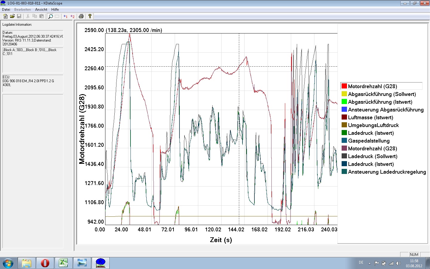

cck hat folgendes geschrieben:
Okay, ich werde dann heute ein wenig suchen
 Dateigröße:  315.6 KB
 Angeschaut:  8872 mal
Beitrag03-08-2012, 13:58    Titel: Zitieren
hä ?
Mitglied seit: 14.04.2012
Beitrag03-08-2012, 14:47    Titel: Zitieren
hä ?
Ja genau, sehr schönes Bild für jemanden der in der Lage ist die einzelnen Farben noch unterscheiden zu können icon_eek.gif .
Die komplette csv Datei mit Beischreibung (wann, wie, was ) wäre schon aufschlussreicher.
Visualisieren (KDataScope) können wir uns das (falls nötig) selbst.
