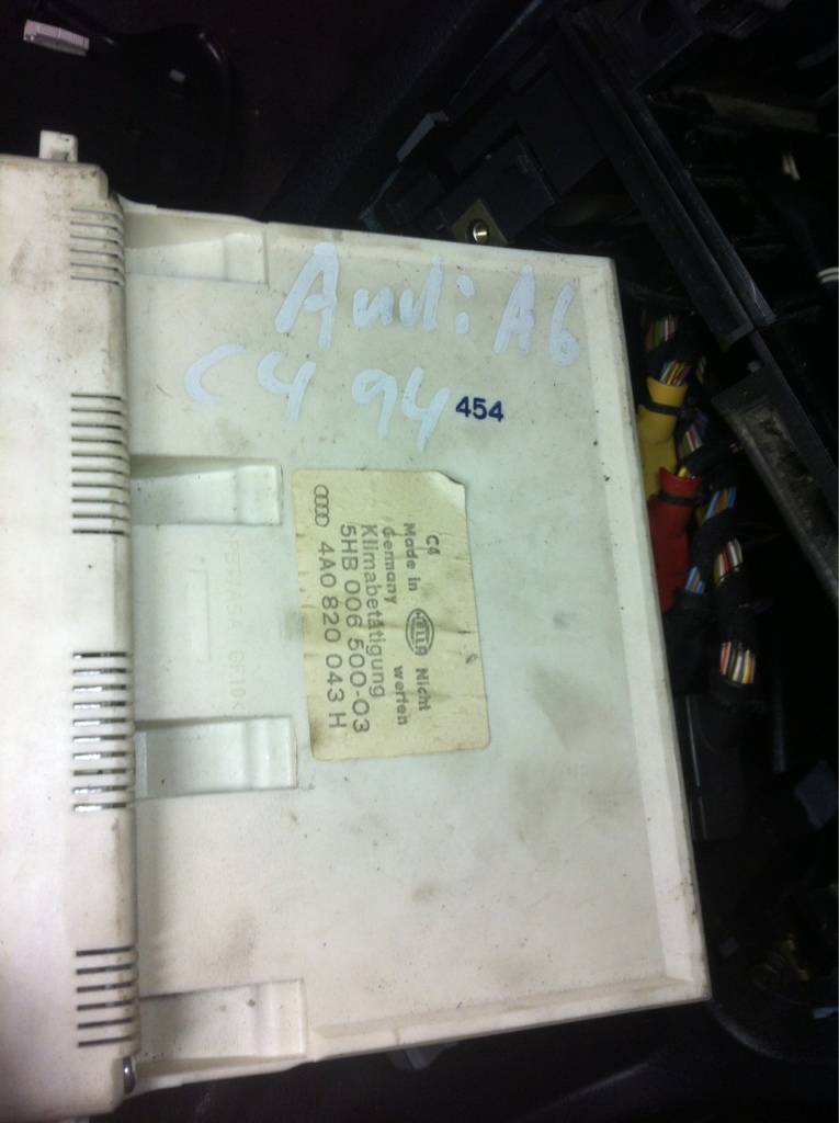

Beitrag11-07-2013, 22:53    Titel: Audi A4 B5 1.8 L Benziner Klimaanlage (Gelöst) Zitieren
Bekam Auftrag TÜV und anderes Radio einzubauen, beim Ausbau des Radios stellte ich fest - siehe Foto es wurde eine C4 Klimatronic in den B5 vom Vorbesitzer eingebaut icon_lol.gif icon_lol.gif Alte Codierung war 0060 (Wohl irgendein V6 im C4 ) auf 00140 umcodiert - Heureka Fehler sind weg und Klima kühlt. icon_lol.gif
Werde es ihm nicht sagen wenn er seinen B5 abholt, mal sehen ob er das merkt. icon_lol.gif
Edit: Da hat Rüdi vollkommen Recht, wie kann man hellsehen?
Wäre das Radio nicht gewesen, wäre ich nie darauf gekommen.
Wenn der Besitzer es damals unbedingt zum Laufen gehabt haben will, hätte ich es einfach per separaten Schalter mit natürlich Niederdruck und Hochdruck-Überwachung manuell umfunktioniert.
