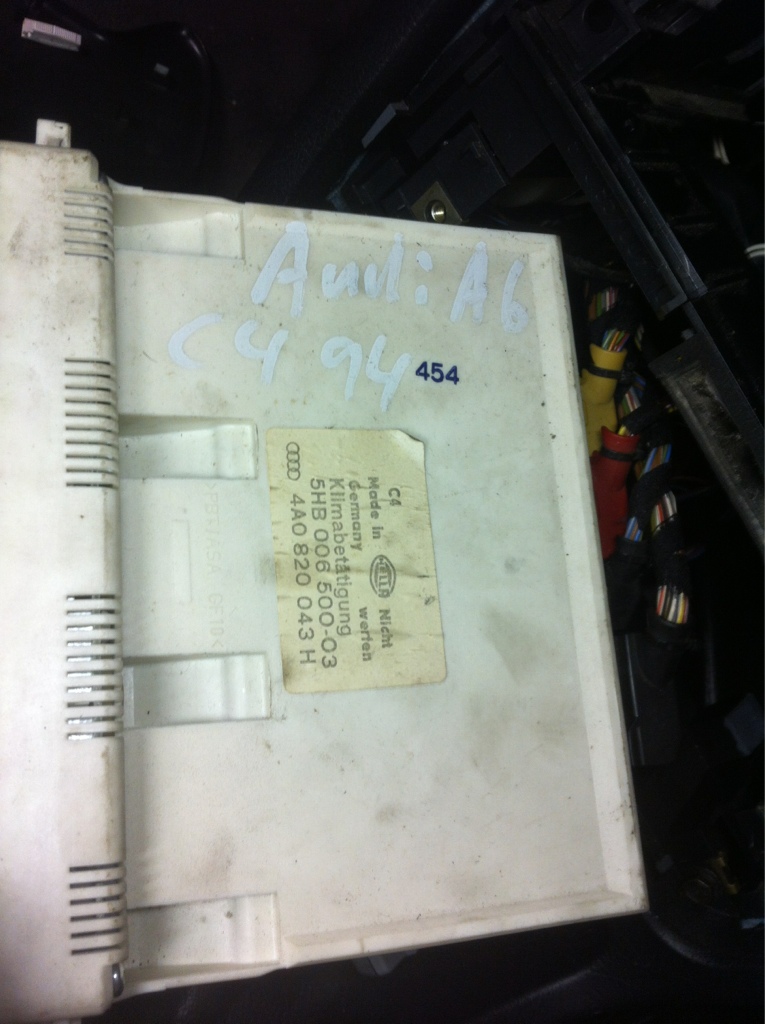

Il clima del B5 sta tornando icon_cool.gif.
Ho ricevuto l'incarico di installare il TÜV e un altro autoradio. Durante lo smontaggio dell'autoradio, ho scoperto - come si vede dalla foto, che il proprietario precedente aveva installato un sistema di climatizzazione C4 in un modello B5 icon_lol.gif icon_lol.gif. La vecchia codifica era 0060 (probabilmente un V6 nel C4), e l'ho modificata in 00140 - Eureka! Gli errori sono scomparsi e il climatizzatore funziona. icon_lol.gif
Non glielo dirò quando verrà a ritirare la sua B5, vediamo se se ne accorge. icon_lol.gif
Modifica: Rüdi ha perfettamente ragione, come si può fare a predire il futuro?
Senza la radio, non mi sarei mai venuta in mente.
Se se il proprietario avesse voluto assolutamente che funzionasse, avrei semplicemente modificato manualmente il sistema tramite un interruttore separato, con controllo di pressione bassa e alta.
