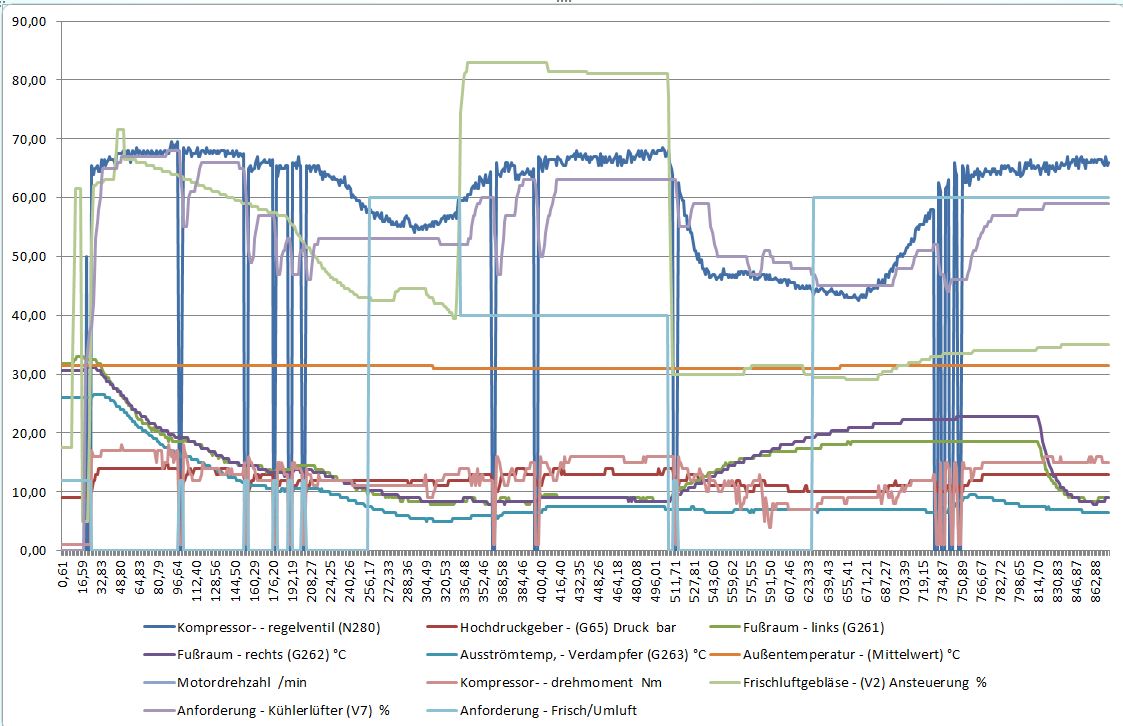

Ich hatte die letzten Tage das gefühl, das die Klima sehr an der Leistungsgrenze am arbeiten ist. Daher habe ich mal einen längeren LOG gemacht. Was auffällt ist, das
1. Der Druck scheint soweit i.O.. Ohne Motorlauf ca. 9Bar, mit motorlauf ca. 14bar.
1a. Kompressormoment zwischen 11 und 18Nm
2. Aussentemp. ca.31 Grad.
3. Verdampertemp. min 5,5°C nach 5Minuten auf Klima-Auto
4. bei ca. 336sec bis 511sec hatte ich die Lüfterstärke manuell auf max gesetzt.
5. bei 814sec. hatte ich Luft auf Füsse gerichtet, um den Temperaturfühler Verdampfer mit denen an den Austrittsdüsen Fußraum zu vergleichen. Scheint plausibel.
Auffällig:
Plötzliche Absacker der Ansteuerung des Kompressors auf 0. Ebenso fällt das Drehmoment auf 0 ab, der Druck fällt lediglich leicht ab.
EDIT: Fahrzeug aus Signatur. Also A3 Sportback 8PA, CFGB (125kW CR), Schaltgetriebe, Klimaautomatik
Frage:
Woher kommen diese Aussetzer??? Keine Fehler im Speicher!

Die unbearbeitete Logdatei und ein paar Fahrzeugdaten wären nicht schlecht.

Unter welchen Bedingungen wurde das Log aufgenommen?
Während der Fahrt oder im Stand?
Wenn erstes, dann ist die nächste Frage wie die Motorlast zu dem Zeitpunkt ausgesehen hat?
Wenn zweites, dann Kühlertemperatur beachten .... Im besonderen auch die LLK Temperatur.
Das Motormanagemant regelt heute die Klima in nicht unerheblichem Maße. Gerade bei so grenzwertigen Außentemperaturen pfeift der Motor thermisch sonst auf dem letzten Loch (besonders der 125kW Motor) und schaltet die Klimaanlage aus (auch nur kurzfristig).
Ich bin am Donnerstag mit dem WoWa am Haken die Steigung hinter der Werrabrücke auf der A7 Richtung Süden gefahren. Bei 8% mit knapp 3t bedeutet das praktisch Vollgas, schon kurz in die Steigung herein konnte ich erste warme Luft aus der Lüftung spüren. Das MSTG hat die Klima einfach abgeschaltet. Erst als es wieder bergab ging, wurde der Kompressor wieder zugeschaltet. Deutlich kühlere Luft strömte in den Innenraum.
Ein völlig normaler Vorgang.

Hallo zusammen!
Dankeschön für die rege Beteiligung. Ich bin derweil schon ein Stückchen weiter gekommen.
Ihr habt in der Tat Recht. Die Aussetzer kommen vom Motormanagement. Zwar haben die Aussetzer hier keinen thermischen Hintergrund (Log ist im Stand bzw. Stadtfahrt entstanden), jedoch schaltet die Klima bei folgenden Situationen absolut reproduzierbar ab:
1. Anfahren mit normal / wenig Drehzahl und wenig Last. Auch wenn der Motor nicht ruckelt oder seltsam klingt...
2. Wenn der Kompressor maximal angesteuert ist und man an eine Ampel heranfährt und auskuppelt (denke es soll der Leerlaufstabilität dienen).
3. Sobald Volllast gewünscht ist (zeitweise dann aber nur).
Insofern scheint es, dass die Klima einfach aufgrund der derzeitigen Aussentemperaturen und eventuell einer nach 3 Jahren nicht mehr ganz so dollen Werksbefüllung einfach an der Leistungsgrenze läuft. Werde nächstes Jahr mal neu befüllen lassen vorm Sommer.
