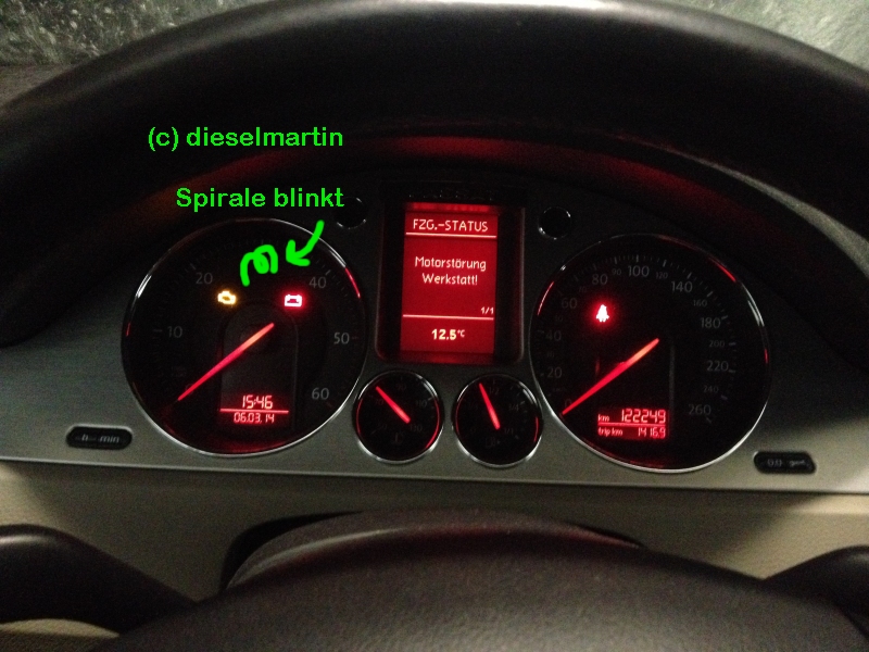

bin gerade in die Waschstrasse und als ich drin war mach ich den Motor aus und das KI blinkt mit der Spirale:
- KI wieder auf Deutsch gestellt
- in der Waschstrasse ein Foto gemacht
- Zündung ganz aus
- Zündung wieder an (keine Meldung mehr)
- 3 Meter rausgefahren
- VCDS dran
-> KEINE Fehler (ausser Nebelrücklicht und Luftgütesensor)
Ich dachte immer, die Fehler, die das KI zum Motor zeigt, bleiben gespeichert.

Die Glaskugel meint --> sporadischer Fehler im System
Kann alles sein - weisst du doch. Warte ab......

JA, aber ich dachte, "sporadische" werden eben mit "sporadisch" abgelegt.
z.B. sowas:
Code: | 02823 - Verriegelungsbedingungen für ELV nicht erfüllt
000 - - - Sporadisch
Freeze Frame:
Fehlerstatus: 00100000
Fehlerpriorität: 7
Fehlerhäufigkeit: 2
Verlernzähler: 105
Kilometerstand: 120551 km
Zeitangabe: 0
Datum: 2014.02.07
Zeit: 17:05:21
Und vorallem war es interessant, das zu sehen.
Denn sonst hat man gerne genau diese Situation als "nicht möglich und der andere solle mal genauer hingucken" empfunden.

Ich würde erst mal abwarten was passiert. Sieht wohl so aus, als ob er nicht zeitnah verriegeln konnte.....

NE,
die ELV Meldung ist wohl dieser Standardfehler zu dem es ja auch eine TPI und inzwischen ein getrenntes ELV gibt.
Es sollte nur ein Beispiel sein, dass es "sporadische" Fehler gibt, die abgelegt werden.
Und ich dachte, dass zumindest ein Fehler, den das KI meldet, abgelegt wird.
Der Fehler, den das KI mir heute zum Motor präsentierte, war wohl noch sporadischer als sporadisch, so dass er gar nicht abgelget wurde.
Da ich vom KI in die Werkstatt geschickt wurde:
Was hätten die denn gemacht ?
Speicher leer .. also entweder "Jo, fahr weiter" oder für abertausende EUR ein Phantom suchen ...

1) Der Fehler kam beim Abstellen des Motors?
Verstehe ich nicht ganz: Wenn ich meinen Motor abstelle, dann ist auch die Zündung aus und ich habe keine Anzeigen mehr im KI (lediglich das Radio bleibt an, wenn der Motor abgestellt wird. Zündung ist aber aus.)
Also: Wann genau kam diese Meldung? Motor aus und sofort wieder Zündung aus, oder wie?
2) Wieso muss nach dem Abstellen des Motors das KI erst wieder auf deutsch gestellt werden? Mir ist klar, dass du nahe an Frankreich wohnst, aber du stellst doch nicht etwa beim Überfahren der Grenze die Sprache um?
Grundsätzlich hätte ich die Geschichte (bei einem unbekannten User) ebenfalls ins Land der Mythen gepackt. Aber durch dich erscheinen entsprechende Forenanfragen (und unsere Antworten) auf einmal in einem neuen Licht.
Grüße
Guste

Den absolut genauen zeitlichen Hergang bekomm ich nicht mehr zusammen.
Zitat: | | aber du stellst doch nicht etwa beim Überfahren der Grenze die Sprache um? |
Hmpf.. irgendwie doch
Vorgeschichte:
"Mein" Schluessel macht das KI in Deutsch.
Der Zweitschluessel in Französich ... eher als Spielerei.
"Meinen" Schlüssel hat Papas G+ gefressen (es gab mal wieder nen Frontschaden in meiner Familie), der liegt gerade weit woanders, daher fahre ich gerade mitm 2. Schluessel.
So hab ich den Vorgang im Kopf:
- Ich fahre ich die Waschanlage
- Mache Motor aus
- ggf (ja ich weiss, das ist wohl der entscheidende Punkt) nur so kurz aus, dass der Motor ausrollt und die Zündung aber wieder an ist ... ggf noch innerhalb der Nachlaufzeit des MSTGs
- Zumindest steht das KI dann mit blinkendem Wendel wie oben gezeigt da.
- IN der Anlage komplett aus
- Schluessel raus
- Sohn angerufen "Kommt mit Laptop und Kabel her"
- Am Ende der Anlage kurz an um 3m rauszufahren
- Sohn kommt
- Fehlerspeicher leer
Ich werde mal versuchen, diese minimal kurze Abschalten des Motor nachzumachen.
Es koennte ja sein, dass es zum Stehenbeliben reicht, das MSTG aber "nicht dran denkt" und so plötzlich z.b. den Öldruck vermisst ....

dieselmartin hat folgendes geschrieben: | - Ich fahre ich die Waschanlage
- Mache Motor aus
- Zumindest steht das KI dann mit blinkendem Wendel wie oben gezeigt da. | Mal in eine andere Richtung gedacht:
Wenn ich bei unserem Polo oder Ibiza -vorzugsweise bei kaltem Motor- den Motor abstelle und bei stehendem Motor sofort die Zündung wieder einschalte, kommt ein lauter Warn-Piep aus dem KI, und gleichzeitig leuchtet oder blinkt die Öldrucklampe rot. Vermutlich weil der Öldruckschalter (noch) Druck meldet, aber die Motordrehzahl Null ist.
Könnte das auch bei Dir der Auslöser sein? Denn unplausible Öldrucküberwachungsdaten wären schon ein Grund, den Wagen vorsichtshalber in die Werkstatt zu schicken . . .?

Ich denke ebenfalls, du hast irgendwie eine Kommunikationsstörung zwischen MSG und KI gehabt. Beispielsweise, weil du das MSG im Nachlauf wieder zum Hochfahren aufgefordert hast und es nicht schnell genug war, oder aber durch Spannungseinbruch, z.b. durch Lenken beim Zündung einschalten.
Ich hatte mal bei 100km/h den Motor ausgeschaltet und bin um eine Kurve gefahren. Dank E-Lenkung soweit kein Problem. Dann wurde die Fuhre langsam und ich starte den Motor neu. In dem Moment hats mir fast das Lenkrad aus der Hand gehauen und im KI waren auch einige bunte Lämpchen und Töne an. Da ist durch Lenken und Motorstart wohl die Spannung soweit eingebrochen, dass die E-Lenkung ausgestiegen ist...

Zitat: | | Da ist durch Lenken und Motorstart wohl die Spannung soweit eingebrochen, dass die E-Lenkung ausgestiegen ist... |
Kenn ich, das gibt aber nen Fehlereintrag
Das hier war ein Abwürgen und beim Neustart lenken:
Code: | Adresse 44: Lenkhilfe Labeldatei: RKS\1Kx-909-14x.lbl
Steuergerät-Teilenummer: 1K1 909 144 L
Bauteil und/oder Version: EPS_ZFLS Kl.136 H07 1806
Codierung:
Betriebsnummer: WSC 02069 000 90108
1 Fehler gefunden:
00446 - Funktionseinschränkung durch Unterspannung
002 - unterer Grenzwert unterschritten - Sporadisch
Umgebungsbedingungen:
Kilometerstand: 56010 km
Temperatur: 7.0°C
Spannung: 8.50 V
Spannung: 8.30 V
