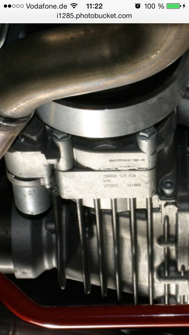

Ich habe ein Bild gefunden welches der Kupplung im S3 entspricht.
 Haldex 3. Generation Ölwechsel

Das Öl der Haldexkupplung wird ab der Generation 4 komplett über das Achsöl gewechselt.
Es gibt einen Filter der an der Haldex verbaut wird, dieser ist auch sehr einfach zu tauschen mittelst Inbus.
