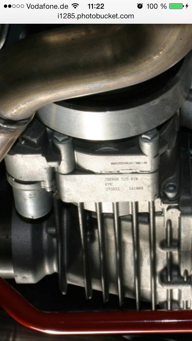

Sembra proprio che si tratti della quarta generazione.
Ho trovato un'immagine che corrisponde alla frizione della S3.
 Cambio olio Haldex 3: Guida e prezzi

L'olio della frizione Haldex viene sostituito completamente tramite l'olio dell'assale a partire dalla generazione 4.
Esiste un filtro che viene montato sull'unità Haldex, e che è molto facile da sostituire utilizzando una chiave a brugola.
