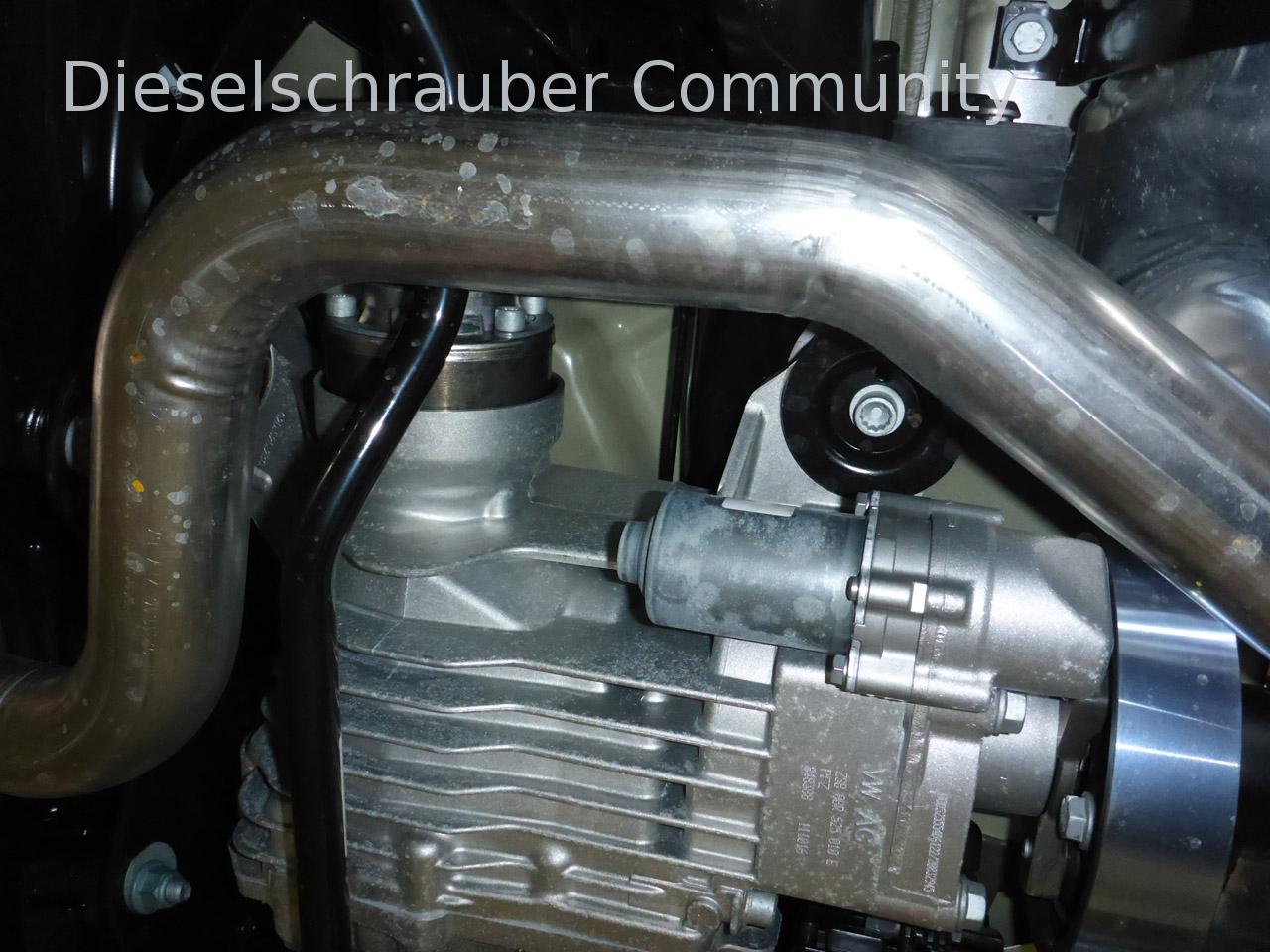

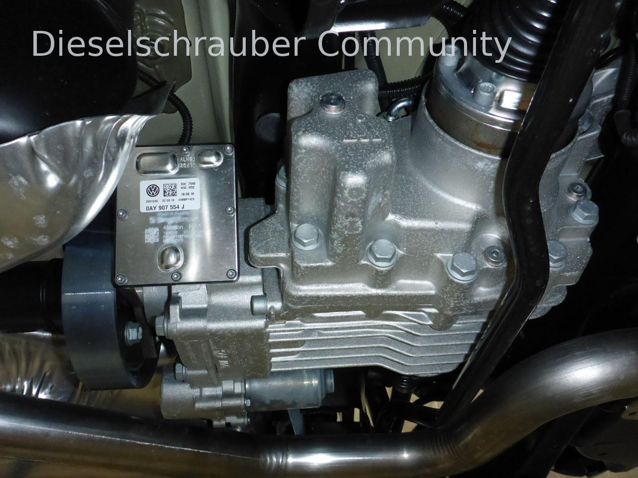

Ecco il mio Haldex V, che a quanto pare non ha la possibilità di cambiare l'olio e, inoltre, non ha più un filtro che possa essere sostituito.
Almeno, questa è la mia ricerca finora, ma continuerò ad approfondire.
"Perché vorrei cambiare l'olio dopo 20.000 km e non riesco a credere che non sia più possibile farlo."
Ho scattato alcune foto qui vicino alla mia nuova Skoda Yeti.
Tre viti a brugola con anello di tenuta in rame, facilmente riconoscibili, sono presenti sull'alloggiamento.
Beh, quella dovrebbe essere adatta per il cambio dell'olio.
Come ho detto, prima di procedere, contatterò sicuramente ancora una volta Erwin (siehe Fehlerdatenbank) ed Elsa.
