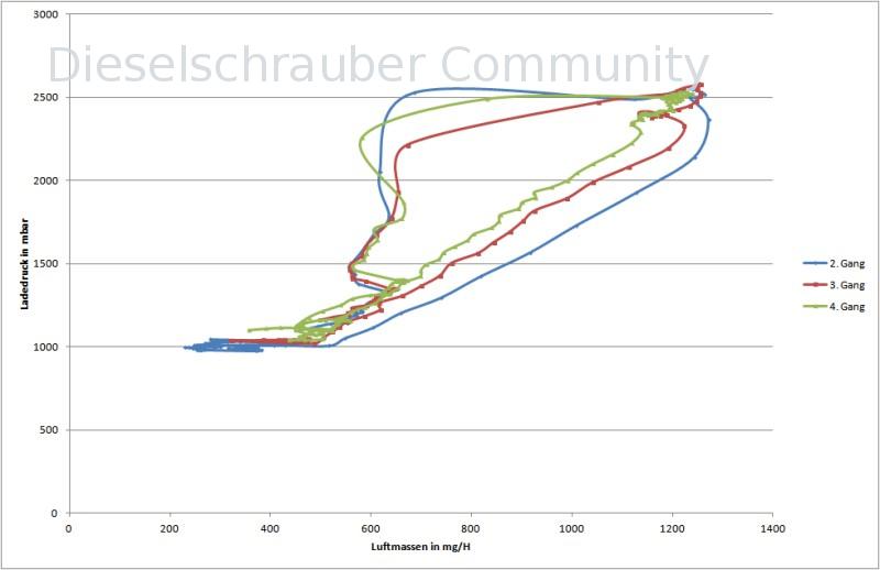

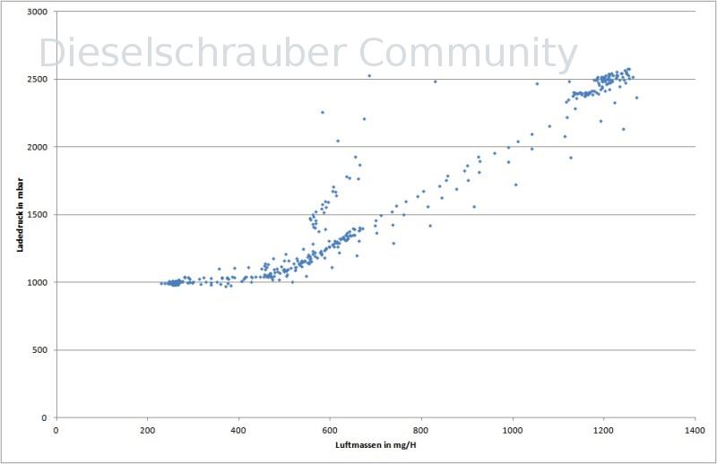

Daher meine Grundidee mit dem LMM.
Bitte erinnere mich, dass ich mal nachsehe welche Luftmasse bei z.B. 2500mbar Ladedruck so zu erwarten ist... falls ich es bis heute abend vergesse.
Beiträge: 18119
Beitrag11-07-2015, 22:26    Titel: Zitieren
2.0 TDI 16V mit DPF, ca. 22°C Lufttemperatur:
- Bei 2000 rpm und 2350 mbar Ladedruck ca. 1050mg/H Luftmasse
- Bei 2000 rpm und 2550 mbar Ladedruck ca. 1150mg/H Luftmasse
Beitrag11-07-2015, 22:27    Titel: Zitieren
Jo.
sollte grob zu meinem Diagramm passen.
Aber je höher der Gang, desto geringer und unruhiger die Luftmasse icon_exclaim.gif
Daten sind aus dem 2.3.4...003-011-043 Log
 Dateigröße:  35.82 KB
 Angeschaut:  548 mal
 Dateigröße:  28 KB
 Angeschaut:  537 mal

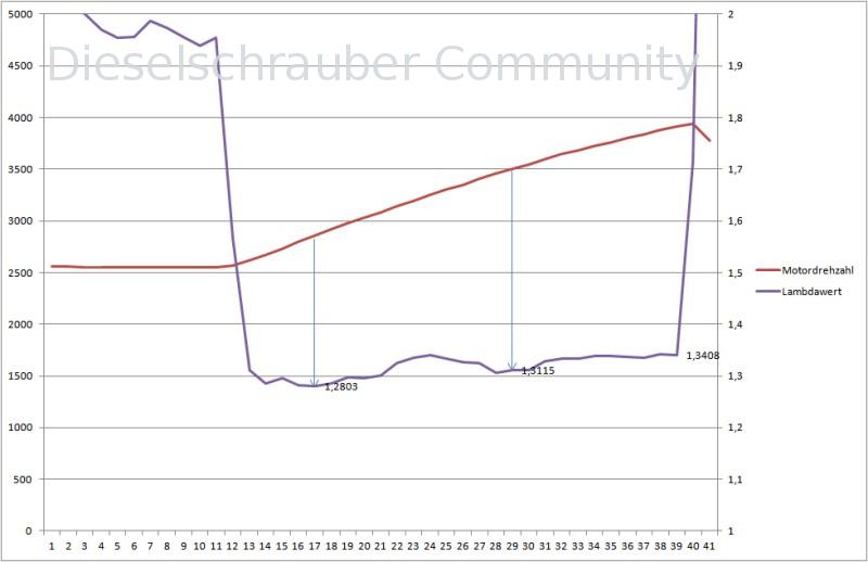

Mir fällt gerade was ein, hast Du nicht die komischen Siemens-Spritzen verbaut, die zur Verkokung neigen?
Ohne Sprit aka Antrieb kommt der Lader nicht in Schwung. Wie sehen die Lambdawerte aus?
Beitrag14-07-2015, 21:59    Titel: Zitieren
Jep, die hab ich.
der Wagen hat ca 151 Mm auf der Uhr.
Bei 106 gabs komplett neue PPDE - am 7.2.13
Lambda hab ich am 7.7.15 (*) schon vorsorglich gemessen.
1,31 bis 1,34 bei 3500..3800 rpm
Ich würde sagen, nicht wirklich "neu", aber auch noch nicht "zu".
Log um 21:00 Uhr gefahren
Laut Wetter.com
Minimaltemperatur: 13,9 °C
Maximal: 34,3 °C
Ich vermute mal, das es um die 25 °C waren.
Werte dieses Niveaus habe ich auch am 6.9.13 geloggt.
06.09.13 13,6 °C 29,1 °C
 Dateigröße:  38.95 KB
 Angeschaut:  418 mal
