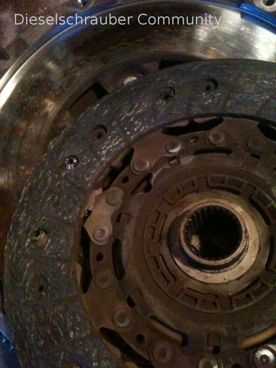

04-12-2015, 20:05 Titel: Re: Baustelle: Motorausbau AXE T5 |
Zitieren |
Gremlin hat folgendes geschrieben: |
2;Kupplung defekt (trennt nicht mehr richtig)
Zerlegt, Fehler gefunden....

RedR32 Schrauber
Mitglied seit: 21.12.2008 Beiträge: 1071 Karma: +11 / -0 Wohnort: Bad Lobenstein 1998 Volkswagen Golf Premium Support
04-12-2015, 21:09 Titel: Getriebe (Typ 0A5) VW Transporter T5 Winkeltrieb lösen |
Zitieren |
Hey, sieht aus wie gerissen bzw. abgebrochen. Wieviel Kilometer hat die gehalten?

Gremlin Schrauber
Mitglied seit: 18.08.2005 Beiträge: 396 Karma: +92 / -0 Wohnort: Grainet 2000 Audi A4 Avant  Premium Support
05-12-2015, 11:43 Titel: Getriebe (Typ 0A5) VW Transporter T5 Winkeltrieb lösen |
Zitieren |
Etwa 187000km; wobei ich nicht weiß, wie der vom Vorbesitzer bewegt wurde.
Karosserietechnisch war der damals top, obwohl der von einer Heizungsbaufirma war.
Und ja: Da hat sich der Belag von den Nieten gelöst, bzw. ein Haltearm davon ist abgerissen.
Zweimassenschwung wäre zwar noch in Ordnung, ist aber von der ganzen Aktion (Kupplung trennte nicht richtig) an der Reibfläche blau angelaufen.
---> Komplettset neu inkl. Ausrücker; entweder LUK oder Sachs...
