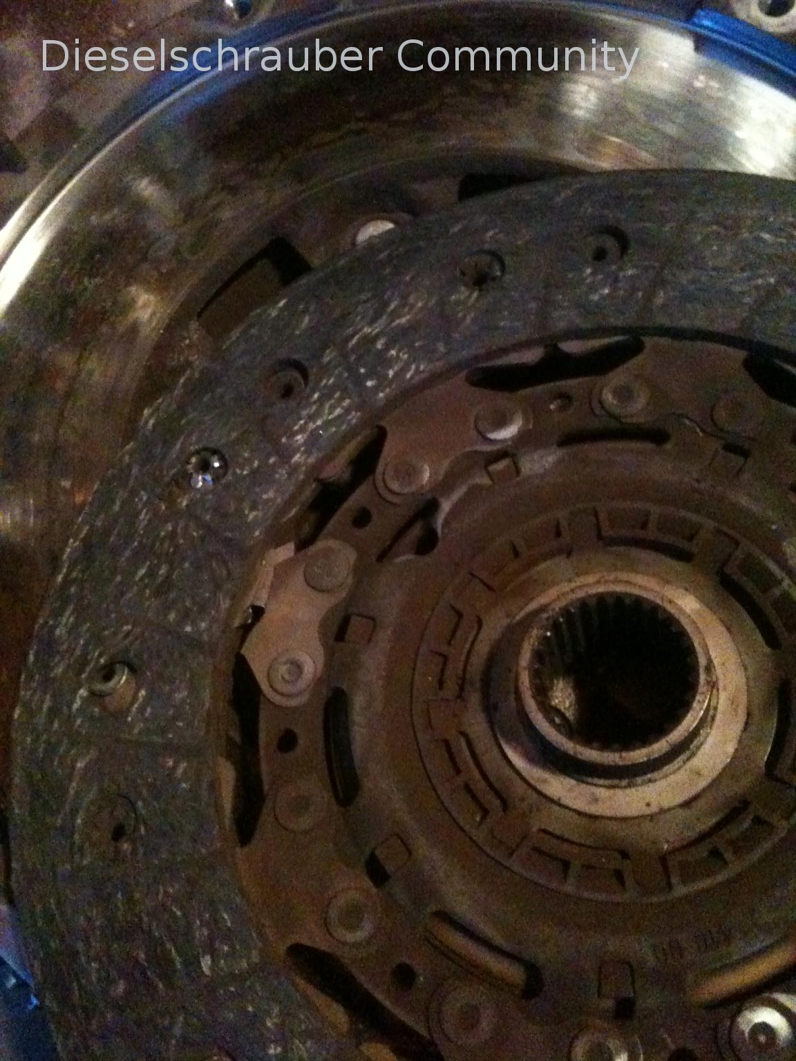

Messaggio04-12-2015, 20:05    Oggetto: Oggetto: Cantiere: Smontaggio motore AXE T5 Cita
Gremlin ha scritto:
Smontato, errori rilevati...
 Sefekte Kupplungs-Reibscheibe
 Dimensione file:  1.34 MB
 Visualizzato:  6683 volte

Messaggio04-12-2015, 21:09    Oggetto: Smontaggio del differenziale angolare (tipo 0A5) del VW Transporter T5 Cita
Ciao, sembra rotto o scheggiato. Quanti chilometri ha percorso?

Messaggio05-12-2015, 11:43    Oggetto: Smontaggio del differenziale angolare (tipo 0A5) del VW Transporter T5 Cita
Circa 187.000 km; non so però come siano stati percorsi dal precedente proprietario.
Dal punto di vista della carrozzeria, era eccellente, anche se proveniva da un'azienda specializzata in impianti di riscaldamento.
E sì: il rivestimento si è staccato dalle borchie, oppure un supporto si è rotto.
Il volano a due masse sarebbe ancora in buone condizioni, ma la superficie di attrito è diventata blu a causa di tutto ciò che è successo (la frizione non si è disinnestata correttamente).
Kit completo nuovo, comprensivo di disco di frizione; marca disponibile: LUK o Sachs...
