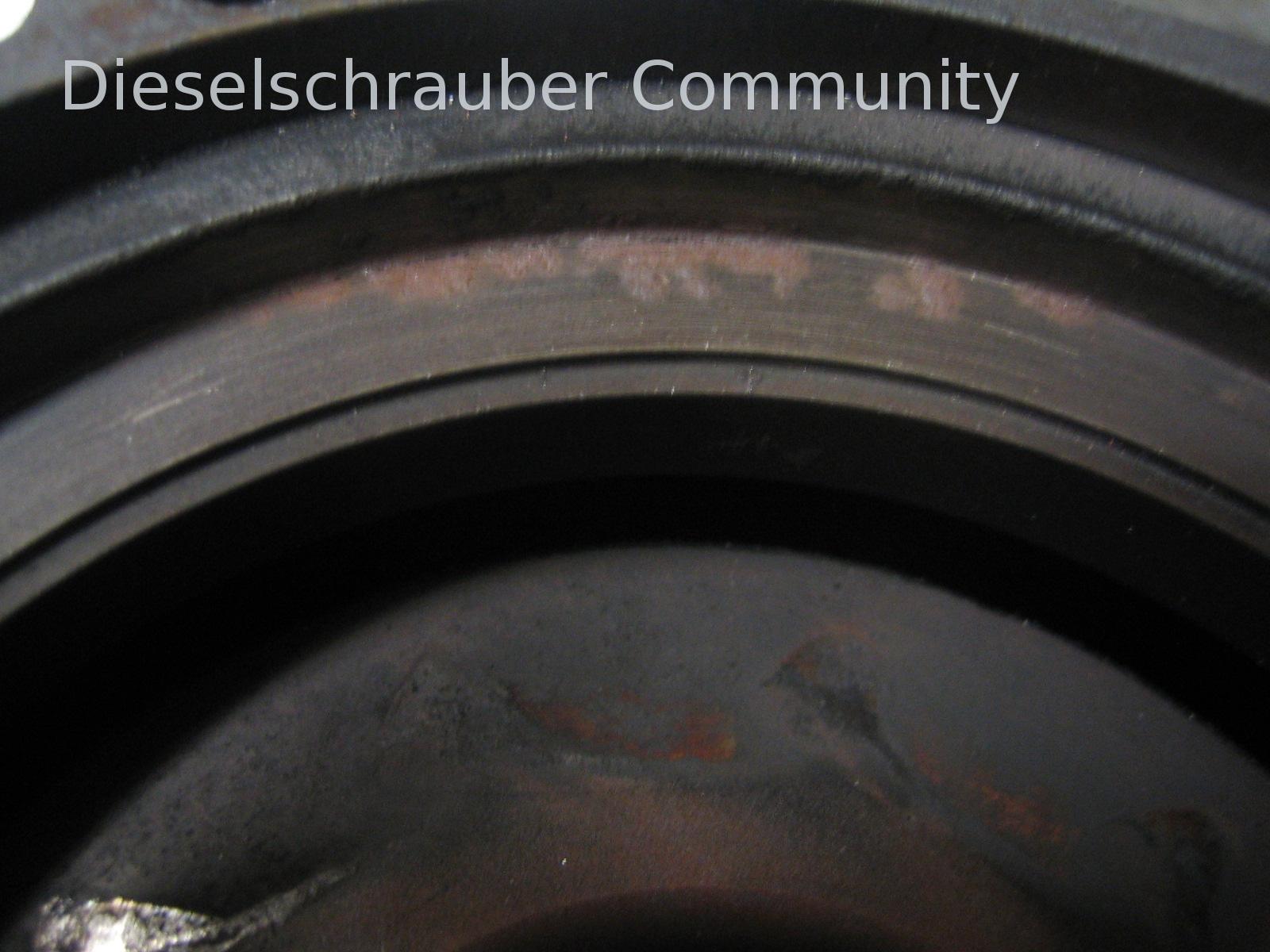

so, nach der Probefahrt mit einer LDA und einem Unterdruck-Manometer zur VTG-Dose weiß ich es ganz genau:
Die VTG-Mechanik hängt bei hohem Gasdurchsatz (wahrscheinlich) am oberen Anschlag fest
Der Unterdruck springt beim leichtesten Gasgeben wunderschön von 0,3 bar nach 0,5 bar um dann beim Überschreiten des max. Ladedrucks auf 0 bar zurück zu gehen.
Wenn die Mimik das richtig funktioniert, zeigt das Manometer bei max. Ladedruck ca. 0,2 bis 0,3 bar an.
Ich habe den ATL gestern Abend ausgebaut. Ich musste ALLE Schrauben zur Rotglut bringen, bevor sie sich gelöst haben!
Jetzt zur Fehlerursache:
Im geöffneten Lader habe ich festgestellt, dass der Verstellring wahrscheinlich durch Korrosion am Ladergehäuse blockiert wird (siehe Foto). Sonst habe ich keine Auffälligkeiten gefunden.
Kann man hier einfach den Rost wegschleifen oder entfernt man damit ggf. eine Oberflächenbeschichtung, so dass die Korrosion dann noch schneller voranschreitet?
Ich habe die Stelle auf dem Foto bereits mit einem Schraubenzieher freigekratzt. Vorher waren es kleine Erhebungen.
Der Rest sieht gut aus und ist auch mit dem Rußfilm leichtgängig.
MfG Kassen (der mit den dreckigen Fingernägel in der nächsten Woche)

kannst wegschleifen.

so gestern Abend habe ich die Roststellen geschliffen, das Ganze natürlich vorher vom Ruß befreit (ich muss jetzt dringend zur Maniküre  ) und den ATL wieder eingebaut.
Gerade eben habe ich eine Probefahrt gemacht.
Alles läuft wieder super!  .
Das Beschleunigen fühlt sich deutlich gleichmäßiger an. Auch die LDA springt viel motivierter hin und her.
Auf zu den nächsten 170.000 km...
Vielen Dank an alle, die mich hier unterstützt haben  .
Die VTG-Technik ist immer wieder für Überraschungen gut:
Der kleine Hebel hat sich vorher definitiv leicht bewegt. Das habe ich extra noch geprüft, bevor in den Brocken zerlegt habe.
Als ich aber im geöffneten, aber verrußten Zustand den Verstellring bewegt habe, hat dieser an der Rost/Ruß-Kombination deutlich gestreift.
Mein Vermutung, da alle Flügel leichtgängig waren:
Der Abgasstrom muss den Ring (über die Flügel) so in Richtung der Rostpickel verschoben/gedrückt haben, daß dann ein Rückstellen, trotz der großen Federkraft der Dose, nicht mehr möglich war.
Wenn der Abgasstrom dann kleiner geworden ist, konnte die Dose die ganze Mimik wieder in die Ruhestellung drücken.
MfG Kassen
