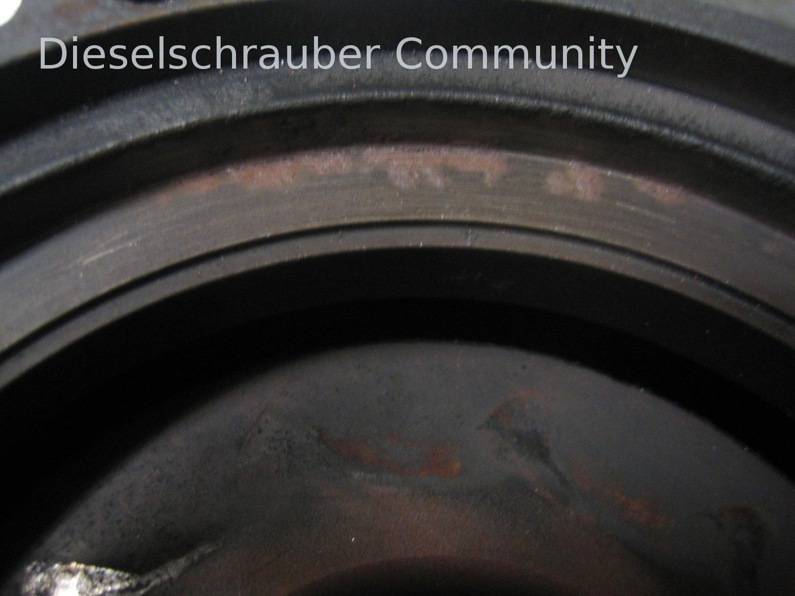

oldewurtel
dieselschrauber piace questo.
Messaggio25-11-2016, 19:51    Oggetto: Cita
Ciao a tutti,
Bene, dopo aver effettuato una prova con un misuratore di pressione differenziale e un manometro collegati alla valvola a geometria variabile (VTG), ora lo so per certo:
La meccanica della valvola VTG, con un elevato flusso di gas, si blocca probabilmente contro il limite superiore icon_twisted.gif .
La pressione negativa si incrementa in modo perfetto da 0,3 a 0,5 bar con la minima accelerazione, per poi tornare a 0 bar quando viene superato il limite massimo della sovralimentazione.
Se il sistema funziona correttamente, il manometro dovrebbe indicare una pressione di sovralimentazione massima di circa 0,2-0,3 bar.
Ieri sera ho smontato l'ATL. Ho dovuto portare TUTTE le viti al punto di fusione prima che si dessero via!
Ora, passiamo alla causa dell'errore:
Nel vano di carico aperto, ho notato che l'anello regolabile è probabilmente bloccato a causa della corrosione sulla struttura del caricatore (vedi foto). Altrimenti, non ho riscontrato altre anomalie.
È possibile rimuovere semplicemente la ruggine con una levigatrice in questo punto, oppure si rischia di eliminare un rivestimento superficiale, accelerando così ulteriormente il processo di corrosione?
Ho già rimosso la parte interessata nella foto usando un cacciavite. Prima, erano delle piccole protuberanze.
Il resto sembra buono e scorre facilmente anche grazie al sottile strato di fuliggine.
Cordiali saluti, Kassen (quello con le unghie sporche della prossima settimana).
 Dimensione file:  433.02 KB
 Visualizzato:  1601 volte
Tradotto il 24-07-2026, 13:28.
Messaggi: 18119
Messaggio25-11-2016, 20:19    Oggetto: Cita
puoi rimuoverlo con la carta vetrata.
oldewurtel
Messaggio26-11-2016, 18:45    Oggetto: Ricette facili: Idee per la cena veloce e gustosa Cita
Ciao a tutti gli appassionati!
Ieri sera ho levigato le zone arrugginite, ovviamente prima rimuovendo la fuliggine (devo assolutamente andare a fare la manicure icon_wink.gif) e ho rimontato l'ATL.
Proprio adesso ho fatto un test drive.
Tutto funziona di nuovo alla perfezione! icon_smile_thumb_up.gif icon_smile_thumb_up.gif icon_smile_thumb_up.gif.
L'accelerazione risulta molto più fluida e lineare. Anche il sistema di assistenza alla guida (LDA) sembra funzionare in modo più efficace e reattivo.
Avanti verso i prossimi 170.000 km...
Grazie a tutti coloro che mi hanno supportato qui.
La tecnologia VTG è sempre in grado di sorprendere.
La piccola leva si muoveva sicuramente facilmente prima. L'ho controllato di persona prima di smontare il tutto.
Quando ho mosso l'anello di regolazione, mentre era in posizione aperta ma sporca di fuliggine, questo ha urtato chiaramente la combinazione di ruggine e fuliggine.
La mia ipotesi, dato che tutte le alette erano facilmente movimentabili:
Il flusso dei gas di scarico deve aver spinto l'anello (attraverso le alette) verso la zona arrugginita, impedendo così il suo rientro, nonostante la forte forza della molla del contenitore.
Quando il flusso di gas di scarico si è ridotto, la valvola ha potuto riportare l'intero sistema alla posizione di riposo.
Tradotto il 24-07-2026, 13:32.
