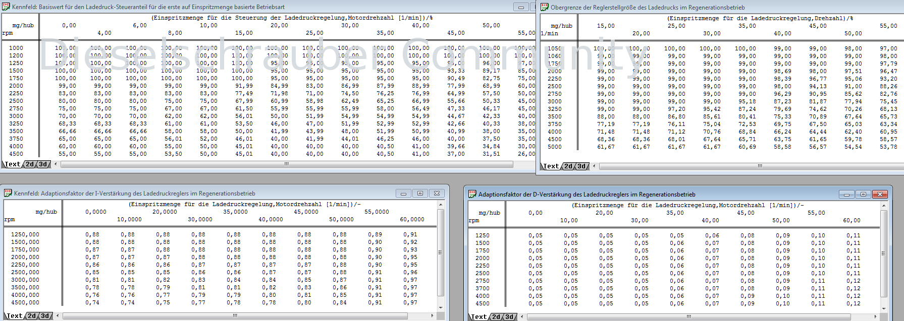

Normalerweise ist bei einer EDC17 bei 100% der volle Unterdruck auf der Dose, also maximal LD und bei 0% gar keiner. Und das passt ja auch bei dir, du hast ab Zeitmarke 152 95% Ansteuerung und auch der LD ist ist dementsprechend.
Wie sieht es mit der Drosselklappe und der AGR während der Regeneration aus.
Im Bild die Steuerkennfelder für den Ladedruck und die PID Kennfelder.
Ist aber von einem 170PSigen CBBB

Laut deinen Kennfeldern sieht die VTG-Stellung nicht unplausibel aus, denn bis zu einer gewissen Einspritzmenge läuft er nur auf dem Steuerkennfeld.
Die Frage die ich mir aber stelle - wie kann er mit 3-4mg/H und 2000rpm 0,8bar Ladedruck aufbauen?
Wäre ja super für ein Anti-Lag-System - aber in dem Falle ist es eher nicht gewollt...
