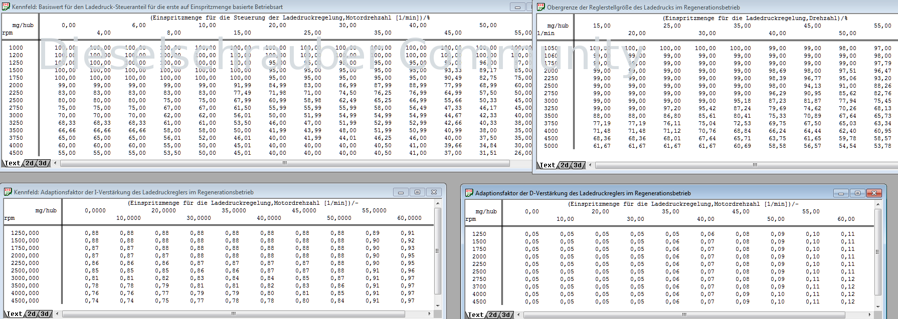

Messaggio13-02-2017, 14:24    Oggetto: Golf 2.0 TDI 110 CV: pressione di sovralimentazione troppo alta a carico parziale Cita
Normalmente, in un sistema EDC17, a una percentuale di 100%, si ottiene la massima pressione negativa nella camera, quindi il valore massimo di LD, mentre a 0% non si ha alcuna pressione. E questo corrisponde anche al tuo caso: a partire dal timestamp 152, hai un'attivazione del 95% e il valore di LD è di conseguenza elevato.
Come si comportano il corpo farfallato e il sistema EGR durante la rigenerazione?
Nell'immagine sono presenti i campi di controllo per la pressione di sovralimentazione e le tabelle PID.
Si tratta di un motore CBBB da 170 cavalli.

Messaggio13-02-2017, 14:55    Oggetto: Golf 2.0 TDI 110 CV: pressione di sovralimentazione troppo alta a carico parziale Cita
Secondo i tuoi parametri, la posizione del sistema di iniezione VTG non sembra inverosimile, poiché fino a una certa quantità di carburante iniettato, funziona solo secondo la mappa di controllo predefinita.
La domanda che mi pongo è: come può raggiungere una pressione di sovralimentazione di 0,8 bar con un dosaggio di 3-4 mg/h e 2000 giri al minuto?
Sarebbe perfetto per un sistema anti-lag, ma in questo caso probabilmente non è quello che si vuole ottenere...
Devo controllare la valvola a farfalla e il sistema EGR durante la rigenerazione. icon_rolleyes.gif Ma lì, deve esserci un problema nascosto.
Modifica:
Sembra che il problema sia stato individuato: disattivazione impropria del sistema EGR... Se non si fa tutto da soli!
Grazie.
