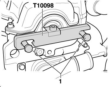

beim 2001er ALH Motor wird das gezeigte Werkzeug verwendet.
Der Stift hat einen Durchmesser von ca. 6mm
Das Lineal für "ältere" TDI's kann man leider nicht mehr verwenden.

diese Wekzeuge werden z.B. bei "älteren" TDi's noch verwendet.
Der Absteckstift ist hier wesentlich größer.

diese T10098 habe ich noch nie gesehen aber es hat wohl eindeutig
den Zweck das Abbauen des Ventildeckels überflüssig zu machen.
Geht aber nur bei den neueren TDI.
