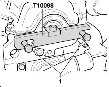

Messaggio15-10-2003, 6:51    Oggetto: Attrezzo per centraggio cinghia servizi Cita
Per il motore ALH del 2001, viene utilizzato lo strumento mostrato.
La penna ha un diametro di circa 6 mm.
Purtroppo, il righello per i motori TDI "più vecchi" non può più essere utilizzato.

Messaggio15-10-2003, 9:25    Oggetto: Attrezzo per centraggio cinghia servizi Cita
Non ho mai visto questo modello T10098, ma sembra chiaramente...
per rendere superfluo lo smontaggio della copertura delle valvole.
Funziona solo con i modelli TDI più recenti.
Quando si ha ben chiaro lo scopo degli strumenti necessari...
portando avanti, ci si rende conto che si possono ottenere buoni risultati in modo rapido.
può essere costruito da soli. Un modello appositamente progettato e adattato...
piastra lisciante, realizzata da me anche in alluminio, ottone o...
Anche la plastica può essere utilizzata come riferimento per l'allineamento dell'albero motore.
È importante solo che la parte superiore e quella inferiore siano più o meno parallele.
Sono presenti. Eventuali angoli o ispessimenti sono solo elementi secondari.
per aumentare la resistenza, ma con cautela.
Assolutamente necessario. Come picchetto di riferimento, si può utilizzare un elemento appropriato.
Utilizzare punte o materiale tondo, poiché questi servono solo a impedire [qualcosa].
che la pompa di iniezione si sia sbloccata. Si potrebbe risolvere in cinque minuti.
realizzare qualcosa al tornio.
