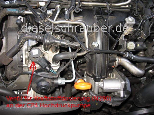

So, der Freundliche hat gemeint das Nageln es sei normal. Haben mit einem Sharan verglichen,der Meister hat es dort auch gehört, ich nicht! Wir konnten es ziemlich eindeutig lokalisieren. Es scheint aus dem Ventil oben aus der Railpumpe zu kommen. Also oberster elektrischer Anschluss. Oben ist ein Aufkleber mit nem QR-Code drauf. Kann es das sein? Taktet dieses Ventil? Was kostet das wenn ich es selber zahl? Bitte keine Diskussion, ob Ihr sowas innerhalb der Garantie selber zahlen würdet.

Das? [Edit: N290 Ventil für Kraftstoffdosierung gekennzeichnet]

das ist das Ventil für Kraftstoffdosierung (N290) an der CP4 Hochdruckpumpe, keine Ahnung ob man das so einfach Ersetzen kann?
Denkbar als Geräuschquelle wäre es, es wird per PWM angesteuert.
Tipp zur Identifikation: Anschlussstecker abziehen und dann mit VCDS in den Fehlerspeicher des zuständigen Steuergeräts schauen.

zumindest für die CR im Golf VI gibt es wohl sogar eine TPI, dass das Tickern des Dosierventils beim lastlosen Hochdrehen kein Defekt ist ...

Stoert's denn wirklich so sehr, dieses Geraeusch? Jetzt, da man einen Defekt offenbar ausschliessen kann, koennte man es doch auch tickern lassen?!
