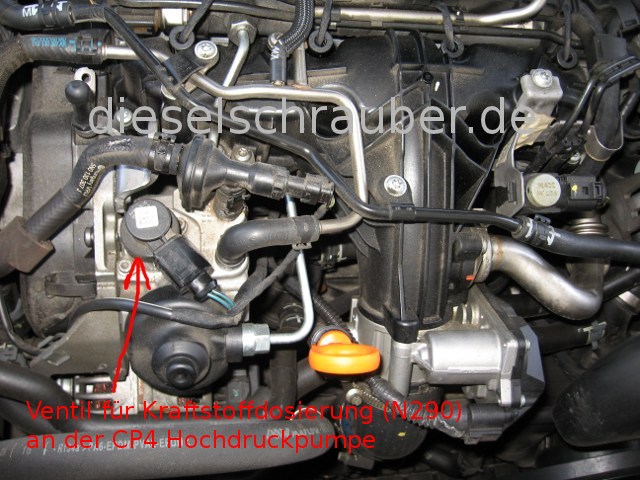

'Allora, l'addetto mi ha detto che il rumore è normale. L'abbiamo paragonato a un Sharan, e il meccanico l'ha sentito, io no! Siamo riusciti a localizzare abbastanza precisamente la provenienza. Sembra provenire dalla valvola in alto, sulla pompa ad alta pressione. Quindi, dalla connessione elettrica superiore. Sopra c'è un adesivo con un codice QR. Potrebbe essere quello? La valvola fa rumore a intervalli? Quanto costerebbe se dovessi pagarla io? Per favore, niente discussioni su se paghereste voi qualcosa del genere fuori garanzia.'

Cos'è? [Modifica: valvola N290 per la regolazione del carburante, identificata].
 Bosch CP4 Hochdruckpumpe beim CFFB Motor, N290 (Ventil für Kraftstoffdosierung)

Martin L.
Messaggio26-04-2012, 13:05    Oggetto: Cita
Esattamente.

Messaggi: 18118
Messaggio26-04-2012, 13:16    Oggetto: Cita
Questa è la valvola di dosaggio del carburante (N290) sulla pompa ad alta pressione CP4, non so se sia possibile sostituirla così facilmente.
Come possibile fonte di rumore, potrebbe essere controllata tramite PWM.
Suggerimento per l'identificazione: scollegare il connettore e quindi controllare la memoria degli errori del dispositivo di controllo appropriato utilizzando VCDS. icon_wink.gif

Grazie per la risposta. Ho capito che sono stati modificati: valvola di dosaggio del carburante (N290).
