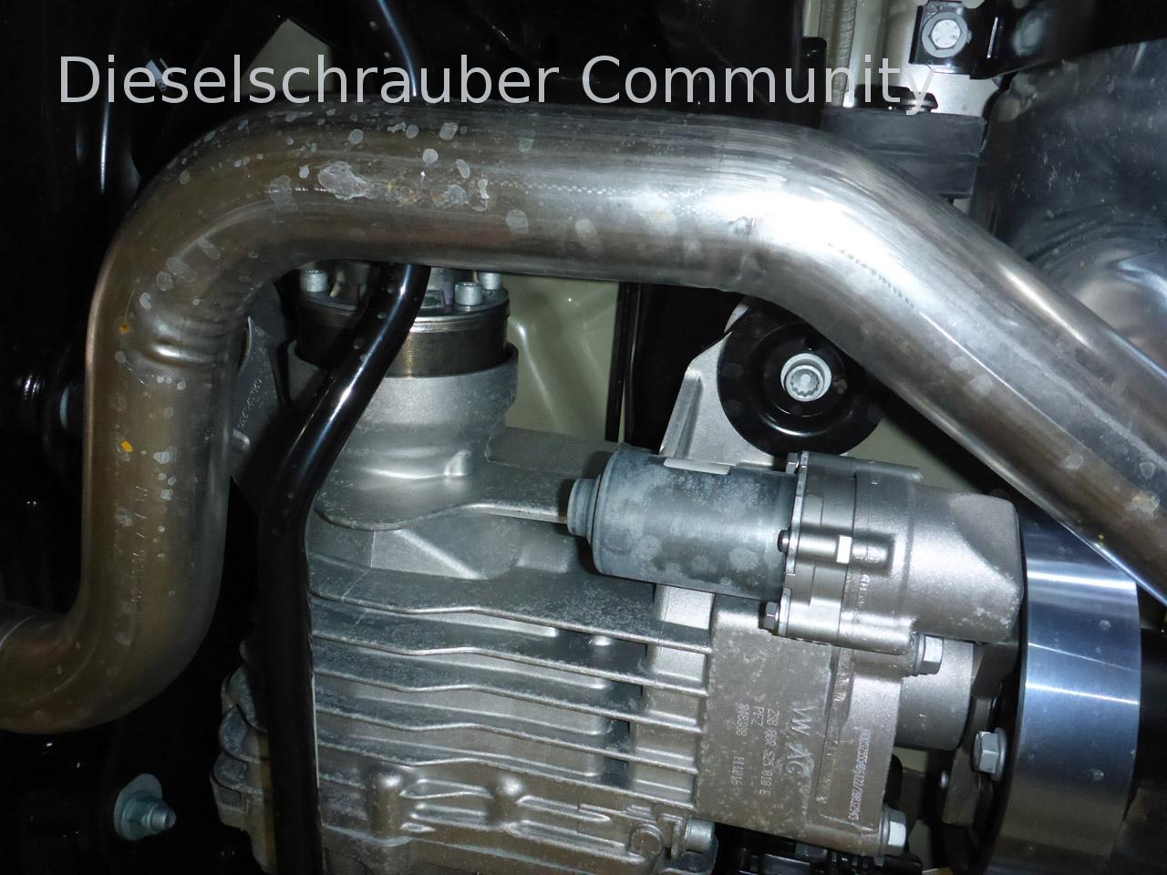

Die beiden rechten Innensechskantschrauben sind für das Differential. Die Beule mittig oben mit der Innensechskantschraube müsste der Vorratsbehälter für das Haldex-Öl sein.
(alles unteres Bild)
Leider habe ich im Web nur ein SSP für eine ältere Haldex-Version gefunden, SSP414.
Kann ich so bestätigen. Die beiden rechten sind für das Differential und die eine obere linke Innensechskant für das Haldexöl. Darüber füllen wir auch auf.

Also sag ma mal so, ich hab grad im erFin nachgeschaut.
Das Öl lässt sich sehr einfach wechseln an der Haldex 5.
Die Inbusschraube vorne-unten an der Stirnseite ist die Ablassschraube.
