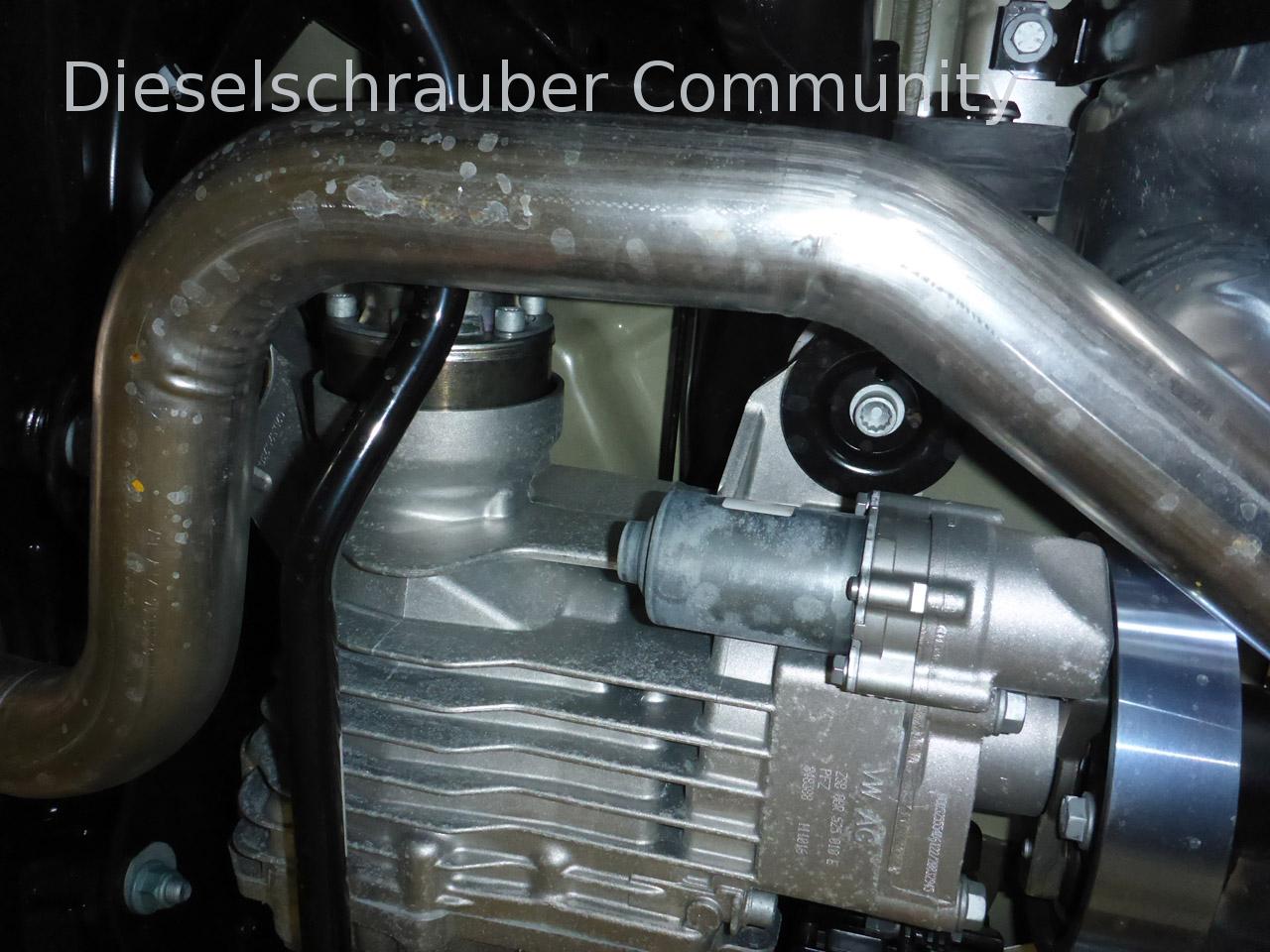

Le due viti esagonali interne a destra servono per il differenziale. La protuberanza al centro in alto, con la vite esagonale, dovrebbe essere il serbatoio per l'olio Haldex.
(tutto ciò che è nell'immagine sottostante)
Purtroppo, ho trovato solo un SSP (Service Service Publication) sul web per una versione più vecchia del sistema Haldex, precisamente il SSP414.

Posso confermarlo. I due elementi a destra servono per il differenziale, mentre quello superiore a sinistra, con la chiave a brugola, è per l'olio Haldex. È anche attraverso quello che si effettua l'integrazione.
Cordiali saluti.
