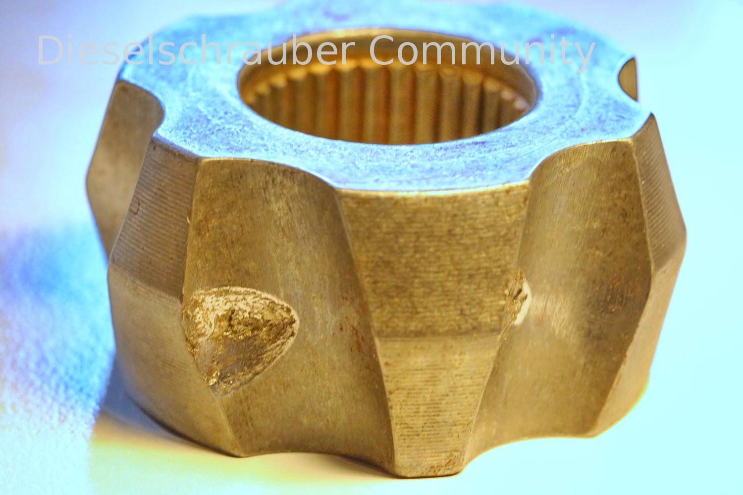

Golf 4 bei 120tkm -> leichtes Rütteln und Schütteln bis 150tkm immer stärker.
Dann habe ich die inneren Gleichlaufgelenke zerlegt. Ein Bild sagt mehr als 1000 Worte.

Ich muss dazu sagen, dass 90% der gefahrenen Kilometer immer mit 4 Personen und Gepäck absolviert werden. Ich kann mir schon vorstellen, dass bei meiner Fahrweise immer das volle Drehmoment auszunützen und das Gesamtgewicht von ca.2t den Lagern nicht zuträglich sind. Ich stelle mir das so vor, dass die Lager wie im Foto oben an immer der selben Stelle einlaufen, dann bei Belastung verkanten und einen Höhenschlag in der Welle verursachen?

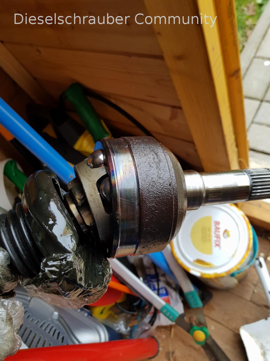

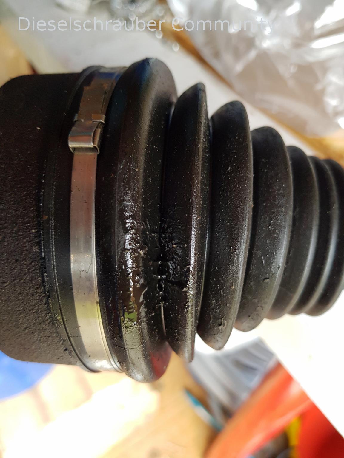

Ich hab mal die verdächtige Welle geöffnet, außer Anlauffarben konnte ich nichts weiter sehen wollte sie aber auch nicht weiter auseinander bauen. Auffällig schien nur dass nur eine billige lose Schlauchschelle an der Manschette montiert war, vielleicht haben Die in der Werkstatt auch nachgeschaut.

 Mein FOH ist ratlos, keiner findet den Fehler
 Dateigröße:  6.87 MB
 Angeschaut:  242 mal
 Dateigröße:  7.02 MB
 Angeschaut:  253 mal
