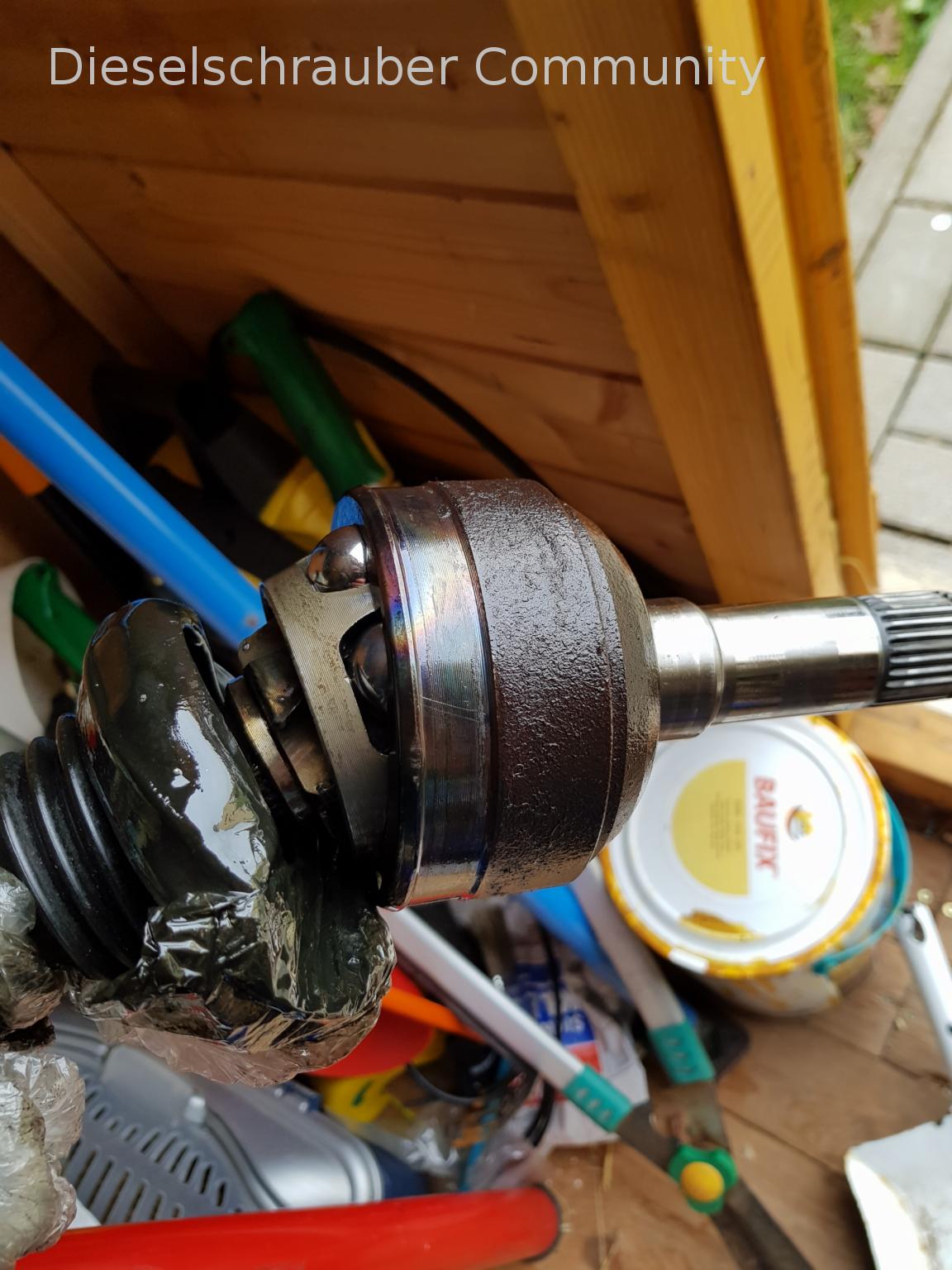

Golf 4 con 120.000 km: lievi vibrazioni e tremolii, che aumentano progressivamente fino a 150.000 km.
Poi ho smontato le giunzioni interne di livellamento. Un'immagine vale più di mille parole.

Grazie per le vostre risposte, questo conferma in realtà le mie supposizioni iniziali. Avevo menzionato i giunti del triangolo di sospensione al concessionario, ma lì mi è stato detto che è praticamente impossibile che si rompano con quel chilometraggio.
Devo dire che il 90% dei chilometri percorsi vengono effettuati con 4 persone e bagagli. Immagino che, con il mio stile di guida, sfruttare sempre la coppia massima e il peso totale di circa 2 tonnellate non faccia bene ai cuscinetti. Immagino che i cuscinetti, come nell'immagine sopra, si usino sempre nello stesso punto, poi, sotto carico, si deformino e causino una oscillazione nell'albero?

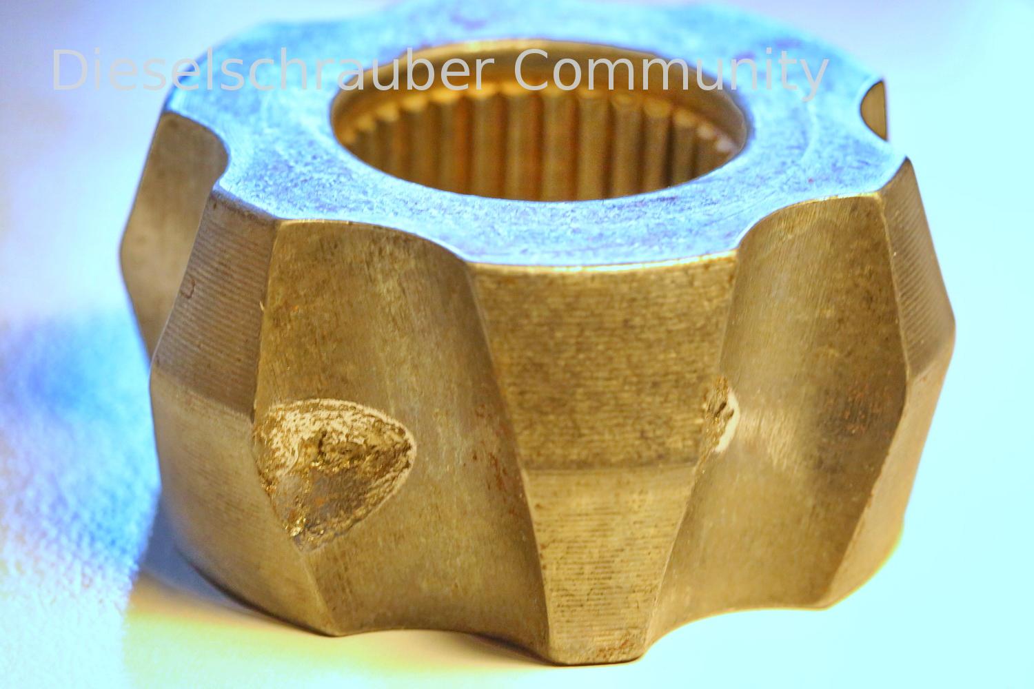

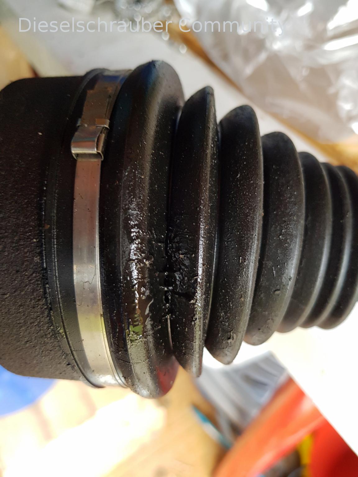

Come avevo già sospettato fin dall'inizio, il problema era dovuto agli alberi di trasmissione, probabilmente quello del lato del guidatore.
Da mein FOH nach mehreren Werkstattbesuchen nicht sagen konnte was denn nun als erstes gewechselt werden soll, habe ich zwei Antriebswellen von LÖBRO für 135 Euro das Stück im Internet bestellt und bin zu ihm hingefahren. Der Werkstattmeister fand das gar nicht so schlecht dass ich ihm die Entscheidung abgenommen habe und wir kamen überein dass die Wellen für 130 Euro getauscht werden. Ich habe den Werkstattmeister mal gefragt, ob er Opel in Bezug der Aussage "die Antriebswellen bei mir um 180 Grad in der Verzahnung zu drehen" falsch verstanden habe und Opel vielleicht meinte die Wellen von rechts nach links zu tauschen. Da sagte er, er hat zweimal telefonisch nachgefragt und diese Antwort bekommen. Er denkt aber auch jetzt dass wahrscheinlich das Tauschen gemeint und richtig gewesen wäre. Aber egal ich hab zwei neue Wellen drin und die Werkstatt ist mir nochmal entgegen gekommen und brauchte auch den Reparaturversuch nicht bezahlen. Am Ende waren es insgesamt 170 Euro für 3 Werkstattbesuche und etliche Probefahrten + 270.- für die Wellen. EAve controllato di nuovo quanto costa la pompa per lui: 1200.- per una rigenerata, senza installazione.
Ho aperto quella che sembrava essere una parte sospetta, ma a parte i colori di vernice, non ho visto altro e non ho voluto smontarla ulteriormente. L'unica cosa che mi ha colpito è che era montata solo una fascetta di plastica economica sul manicotto, forse qualcuno l'ha controllata anche in officina.
