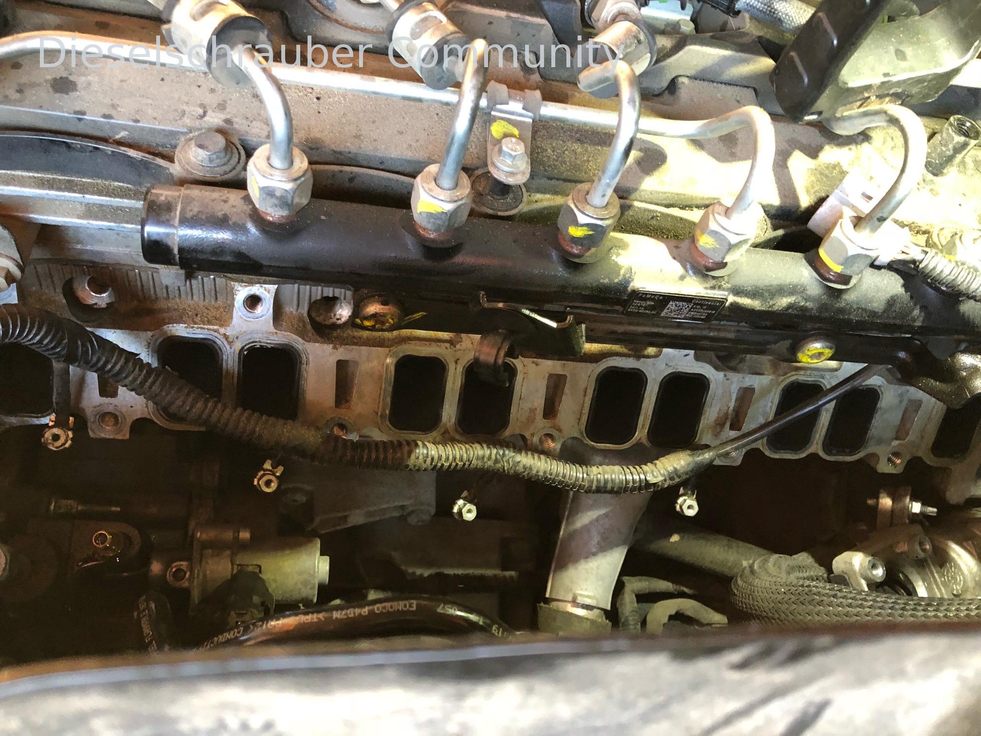

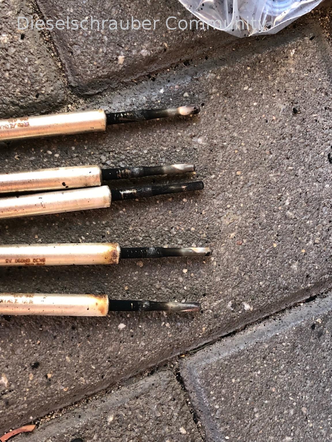

Anbei ein Foto der Glühkerzen und der Ansaugbrücke.
 Ansaugbrücke, Rußbildung

 Ausgebaute Glühkerzen bei ca. 104000km

ich würde erstmal die gesamte Ansaugstrecke optisch prüfen auf Marderverbiss und Ölspuren. Evtl. die Ladeluftstrecke abdrücken.
Beim Lader wird man von aussen eher nichts sehen können. Eine defekte Lagerung ölt nach innen in den Abgasstrang.
Im Stand Geruch nach Abgas außerhalb des Fahrzeugs
Wenn Du Glück hast, ist z.B. ein Rohr der Abgasrückführung undicht und das Abgas entweicht hier. Der Turbolader bekommt dann zu wenig Antrieb, er holt seine Kraft ja aus den Abgasen.
Folglich Leistung zu klein, Ladedruck zu klein, Motor fährt ständig an der Russgrenze usw...

Was ich mich frage warum man an einer Glühkerze kein "Spritzbild" erkennen kann?
Auch wenn diese eine defekt ist wird sie genauso mit Diesel "umblasen" wie die anderen auch...und nach Stunden dürfte diese dann auch nicht in Betrieb sein und die Verbrennung dürfte genauso heiß sein wie bei den anderen...
Kannst du die Injektoren irgendwie auslesen wie bei VAG Fahrzeugen ?
Obiges sind alles meine wirren Gedankengänge...!
SG
Manfred
Touareg V10 TDI (AYH)
Beiträge: 18118
Beitrag24-07-2018, 10:38    Titel: Re: Verkürztes DPF Intervall Ford Duratorq Zitieren
alevuz hat folgendes geschrieben:
Weil genau diese Glühkerze defekt war und der Russ darauf nix mehr erkennen lässt? icon_biggrin.gif

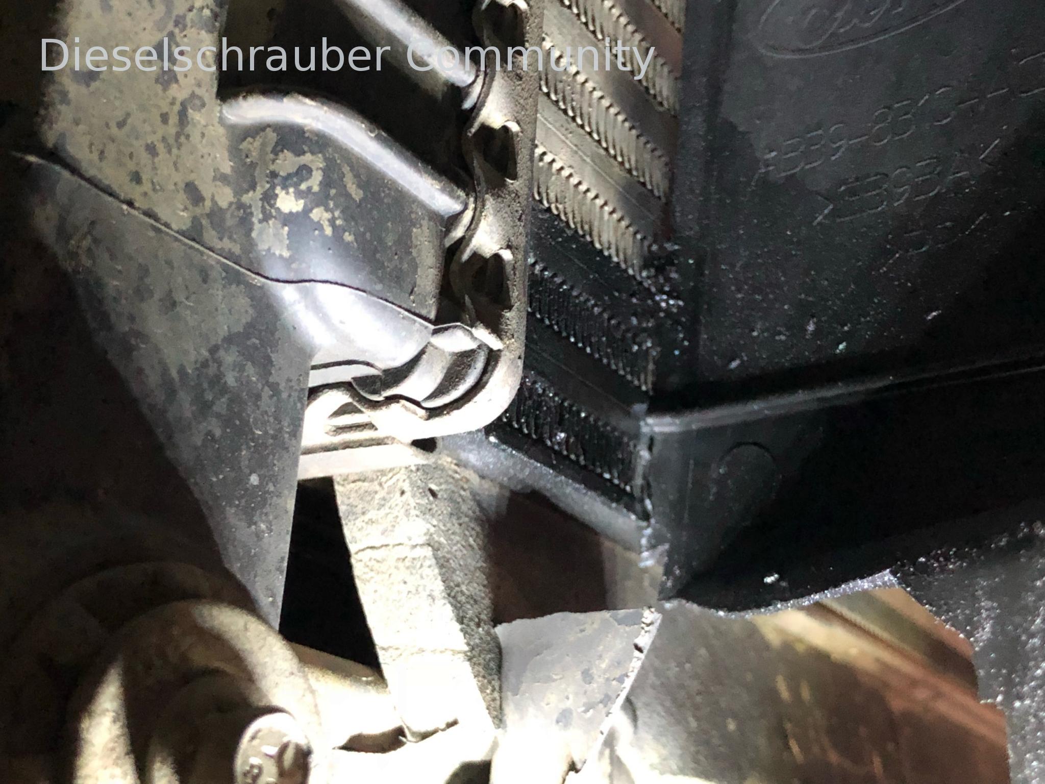

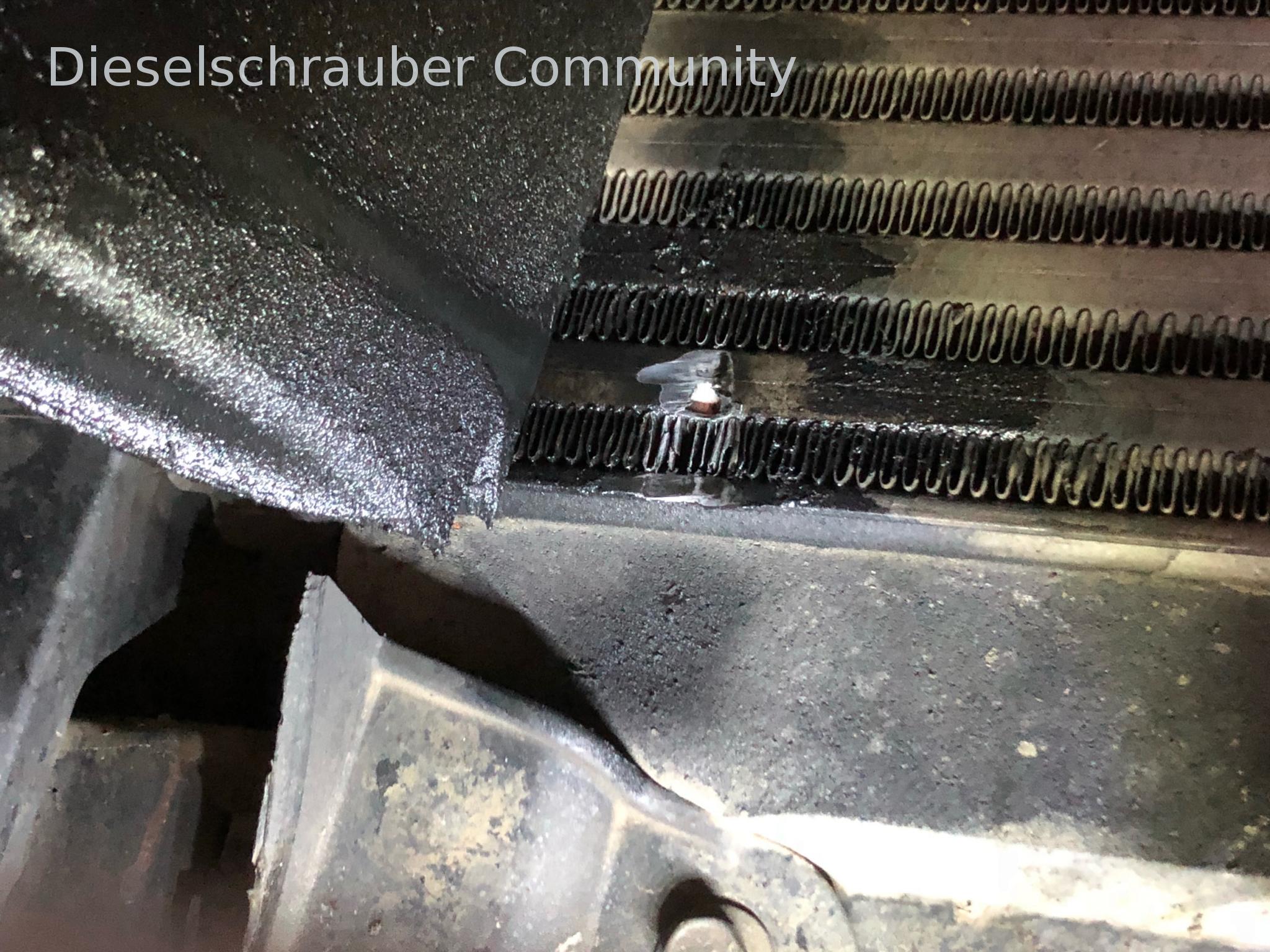

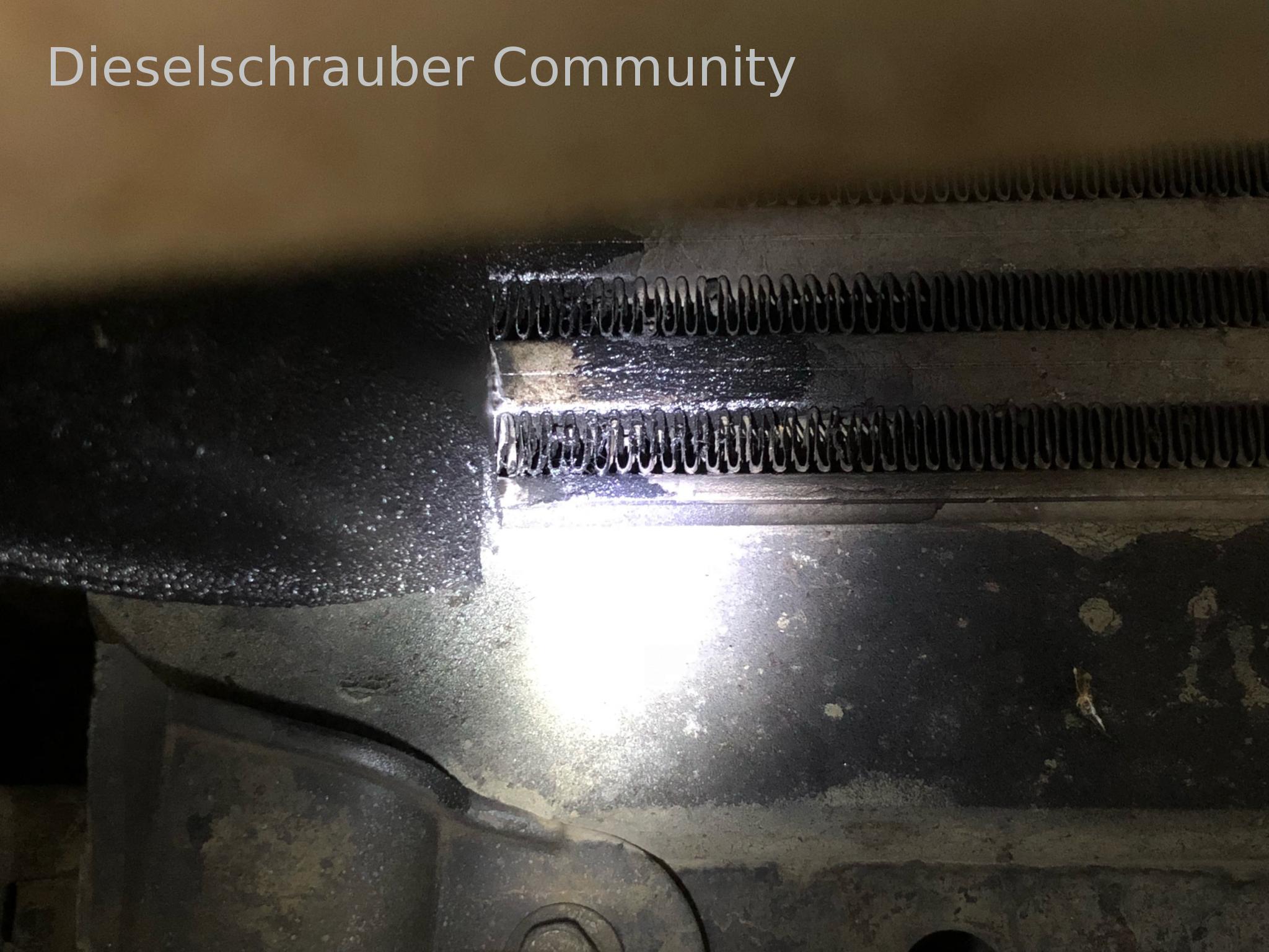

Ein riesiges Loch im LLK. Ich gehe zumindest davon aus, dass der erste Kühler von der Front aus gesehen der LLK ist.
Ich hatte vor ca 2 Jahren einen leichten Auffahrunfall. Scheinbar hat der Gutachter nicht gesehen, dass das Kunststoff Leitblech zum LLK hin so gebrochen war, dass am LLK schleift. Und dcheinbar hat es nun diese durchgerieben.
Und nun? Habe nur einen Ersatzteil im Zubehör gefunden und das kommt aus England. Die anderen LLK scheinen Tuning LLK zu sein und kosten ca. 700,- Euro icon_eek.gif
Kann ich damit noch etwas fahren? Wollte am Donnerstag auf ein Treffen im Offroadpark fahren.
Pflaster darüber wird ja kaum helfen.
 LLK Loch

Beitrag31-07-2018, 22:18    Titel: Verkürztes DPF Intervall Ford Duratorq Zitieren
wenn das DPF-Intervall nur verkürzt ist und es mein Auto wäre, würde ich unbedingt notwendig Fahrten mit wenig Gas noch machen.
Du darfst nicht vergessen, dass das auch eine erhöhte Belastung für den Turbolader ist der ja auf den Sollladedruck geregelt wird, auch wenn da einiges an Luft herauspfeift.
