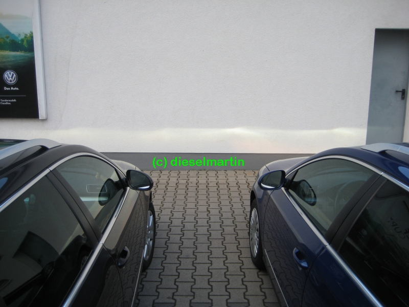

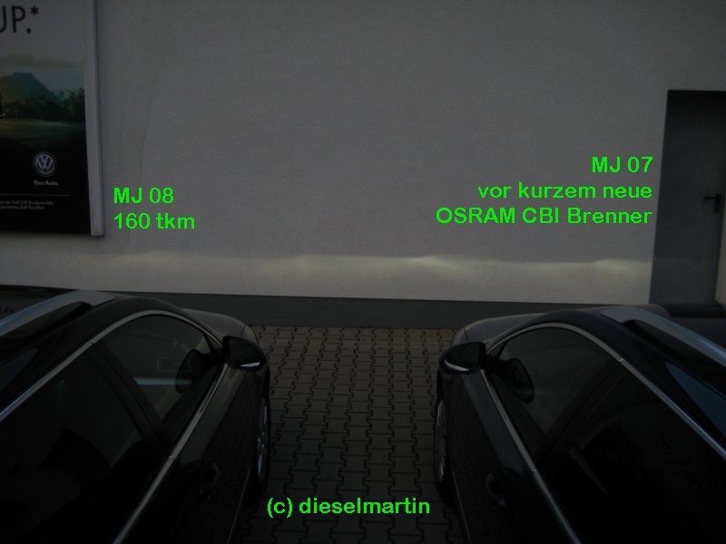

ich hatte inzwischen auf die "Cool Blue" umgebaut.
Blau finde ich sie nicht, vorallem wenn man neben einer E-Klasse steht, aber ein schönes, helles Licht.
Osram D1S 66144CBI Xenarc Coolblue Intense
 Vergleich Xenonbrenner Tag
 Dateigröße:  257.94 KB
 Angeschaut:  4238 mal
 Vergleich Xenonbrenner Nacht
 Dateigröße:  201.36 KB
 Angeschaut:  6018 mal

Beitrag14-09-2014, 10:56    Titel: Kaufempfehlungen Xenonbrenner Zitieren
Steffen W hat folgendes geschrieben:
... mit der Zeit ...
Wie gross war die Zeit.
Meine Brenner sind jetzt ... hmpf, geschätzt ... ein Jahr drin.
Den Vergleich zur E-Klasse (die letzte mit Xenon, NICHT LED icon_wink.gif )habe ich am Donnerstag ziehen koennen.

Wie kommst Du im Herbst nachts auf nassen Strassen klar mit den Osram CBI?
Passat Variant BGW 2005
Beitrag14-09-2014, 21:37    Titel: Kaufempfehlungen Xenonbrenner Zitieren
HI.
Mir ist bisher nichts negetives aufgefallen.
Die Autobahnschilder reflektieren viel heftiger als früher - wohl weil es einfach mehr Licht gibt - eingestellt ist alles wunderbar.
Da ich das Licht für nicht sonderlich blau halte, könnte ich mir "Wasserprobleme" auch kaum erklären.
