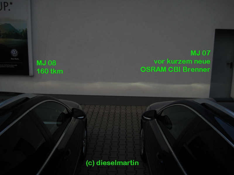

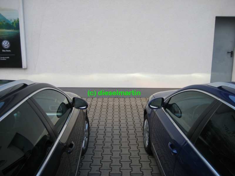

Messaggio13-09-2014, 19:02    Oggetto: Consigli di acquisto per lampade allo xeno Cita
Nel frattempo, avevo sostituito il sistema con uno "Cool Blue".
Non la trovo blu, soprattutto se la si paragona a una Classe E, ma ha una bella luce chiara.
Osram D1S 66144CBI Xenarc Coolblue Intense.
 Vergleich Xenonbrenner Tag
 Dimensione file:  257.94 KB
 Visualizzato:  4238 volte
 Vergleich Xenonbrenner Nacht
 Dimensione file:  201.36 KB
 Visualizzato:  6018 volte

Le lampadine Philips Ultra Blue installate sulla Sharan erano inizialmente bianche, ma col tempo hanno assunto una tonalità blu. Forse è lo stesso caso per le Cool Blue.

Quanto è passato tempo?
I miei bruciatori sono installati da... diciamo... circa un anno.
Ho potuto effettuare il confronto con la E-Klasse (l'ultima con xenon, NON LED icon_wink.gif) giovedì.

Buona domanda. Questa è l'auto di mia moglie. Non che mi interessi particolarmente... comunque, non la guardo sempre così attentamente.icon_smile.gif
Ma, dopo un anno, secondo me, erano diventati decisamente blu.
Come fai ad affrontare le notti autunnali su strade bagnate con le lampade Osram CBI?

Finora non ho riscontrato nulla di negativo.
I cartelli autostradali riflettono molto di più rispetto a prima, probabilmente perché c'è semplicemente più luce; tutto funziona perfettamente.
Considerando che non trovo che la luce sia particolarmente blu, fatico anche a capire cosa si intenda con "problemi d'acqua".
