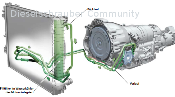

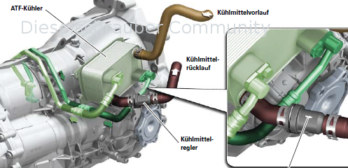

guste100 hat folgendes geschrieben: | | Seid ihr beiden sicher, dass es keinen weiteren Thermostaten im kleinen Kühlwasserkreis des Getriebes gibt? War zumindest am Passat 3C mit DSG der Fall und erscheint mir durchaus schlüssig... |
Ja ich bin mir 100% sicher. Das 09L-Getriebe hat nur im Audi A8 und Q7 einen externen Wasser-Ölwärmetauscher für das Getriebe.
Den Wasserkreislauf teilt es sich mit dem Motor und einem externen Thermostat.
In allen anderen Modellen ist es wie im oberen Post beschrieben, der Ölkühler fürs Getriebe im Wasserkühler integriert.
Gruß Mpire
Ja, Mpire hat definitiv Recht! A8 und Tuareg mit dem gleichen Motor haben beide einen anderen Ölkühler und einen kleinen In-line Thermostat. Der Allroad nicht!
