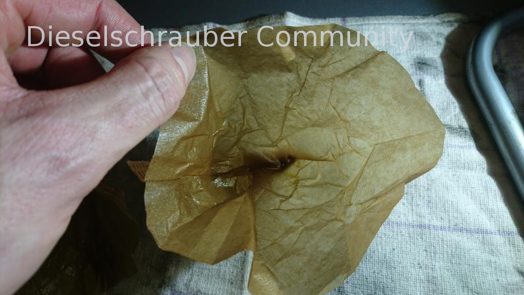

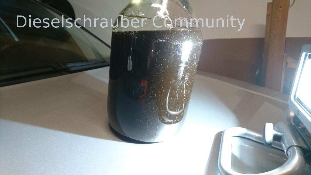

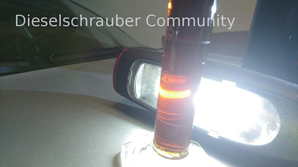

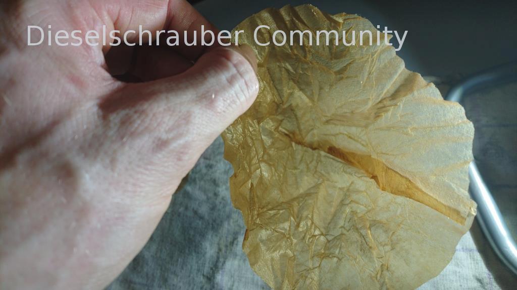

Beitrag15-12-2019, 11:32    Titel: Zitieren
Guten Morgen zusammen,
gestern bin ich nun endlich dazu gekommen, dass Getriebeöl zu untersuchen. Ich habe nochmal nachgeschaut und ich hatte das Öl vor ca. 63Tkm gewechselt.
Das Öl ist sehr dunkel, riecht aber nicht verbrannt oder ungewöhnlich. Beim näheren Betrachten sieht man aber dass es klar ist und kein Abrieb oder Brocken darin schwimmen. Ich habe die Brühe trotzdem komplett filtriert und auch dort habe ich keinerlei Filtrat gehabt. Ich würde sagen, dass Öl ist in Ordnung. Was ich da höre sind vielleicht normale Laufgeräusche vom Getriebe.

Beitrag15-12-2019, 21:10    Titel: Zitieren
Hi!
Na, das sieht sogar auffallend gut aus.
Da ist nicht das kleinste Partikelchen zu sehen.
Ich hatte ursprünglich auch den Gedanken, dass es vielleicht normale Laufgeräuche sind,
hab aber ehrlich gesagt einfach zu wenig gehört, um mich dazu zu äussern.
Wenn ich da so an meinen Golf denke, da klappert das Getriebe auch ganz schön im Leerlauf, wenn man darunter steht.
Aber das ist schon über 100 tkm so.
