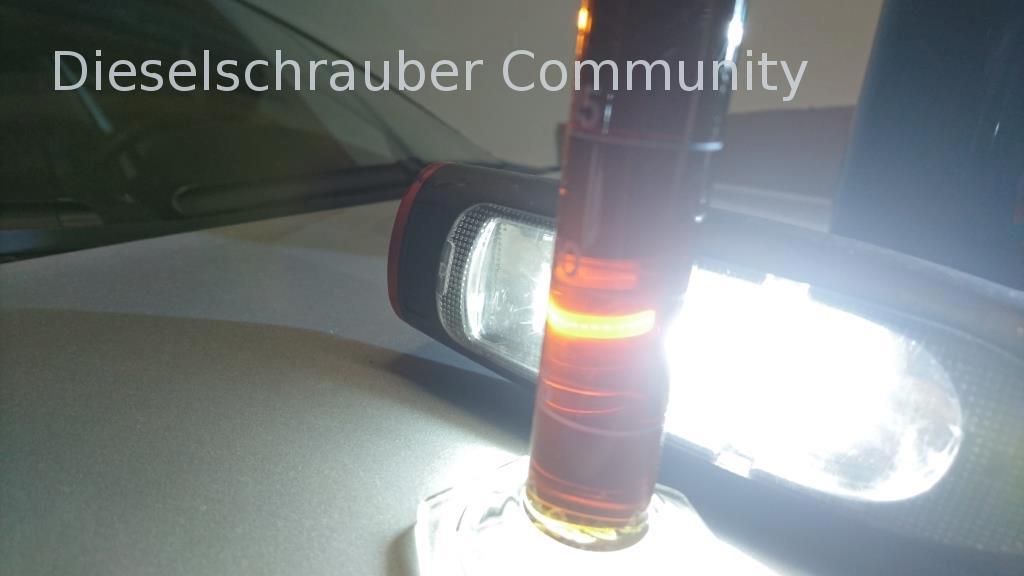

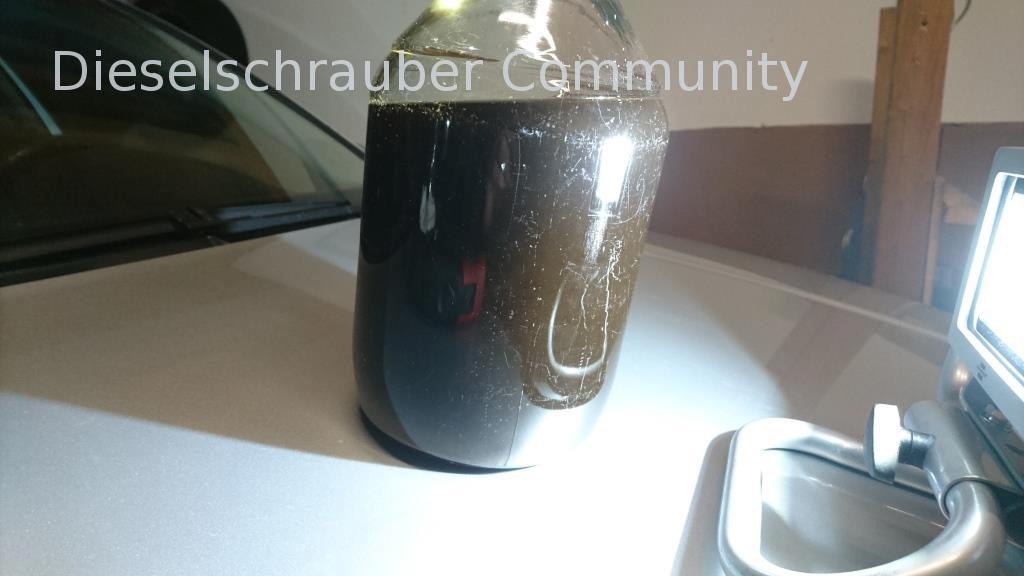

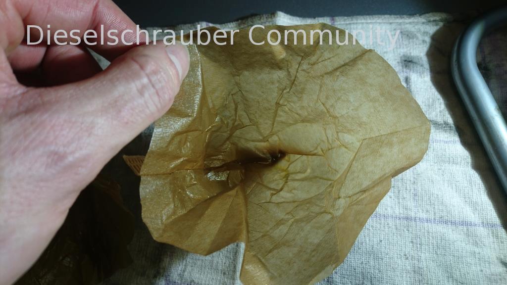

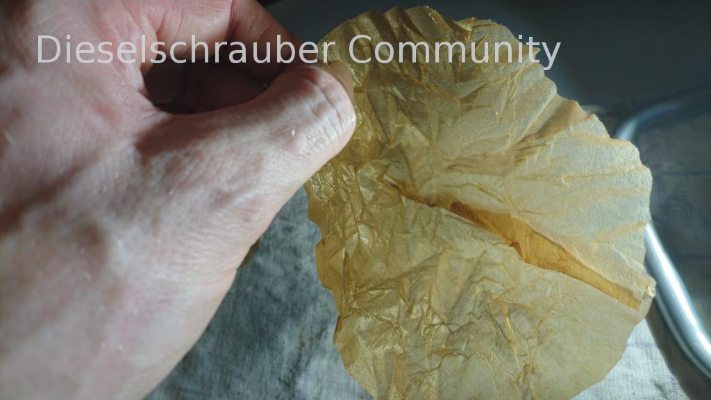

Buongiorno a tutti.
Ieri finalmente ho avuto il tempo di controllare l'olio del cambio. Ho ricontrollato e ho visto che avevo sostituito l'olio circa 63.000 km fa.
L'olio è molto scuro, ma non ha un odore di bruciato o insolito. Osservandolo più attentamente, si nota che è trasparente e non contiene residui o impurità. Comunque, ho filtrato completamente il liquido e anche in questo caso non ho rilevato alcun deposito. Direi che l'olio è a posto. Forse i rumori che sento sono semplicemente i normali rumori di funzionamento del cambio.
Saluti.
Reuselkopp.

Messaggio15-12-2019, 21:10    Oggetto: Cita
Ciao!
Beh, direi che sembra persino molto buono.
Non si può vedere la più piccola particella.
Inizialmente, ho anche pensato che potessero essere semplicemente rumori normali prodotti dall'uso dell'attrezzatura da corsa.
Ad essere onesti, ho ascoltato troppo poco per poter esprimere un'opinione al riguardo.
Pensando alla mia Golf, devo dire che anche il cambio fa un rumore piuttosto forte quando è al minimo, se ci si mette sotto.
Ma questo è già superato da oltre 100.000 km.
