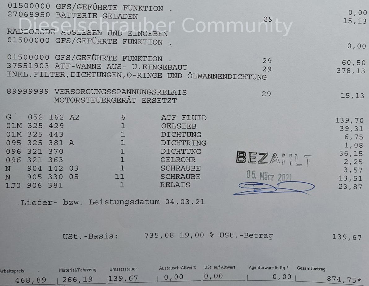

Vielen herzlichen Dank Mpire, Du hast mich dazu ermutigt, den Ölwechsel machen zu lassen,- und gleich vorweggesagt mit einem hervorragenden Ergebniss.
Das Getriebe schaltet jetzt wieder fast perfekt. Ein Unterschied wie Tag und Nacht!
Leider kann ich solche Sachen nicht mehr selber machen, keine Werkstatt mehr und um mit dem Rollbrett unters Auto zu gehen - auf der Strasse - zu alt - das geht leider gar nicht mehr in meinem Alter.
Dein Tipp mit dem Öl (HP5) ist sicher gut, aber stößt bei Audi selbstverständlich auf taube Ohren - die wollte unbedingt das Öl welches für dieses Auto vorgeschrieben ist verwenden.
Na ja zum Glück konnte ich sie davon überzeugen das Formgummi das den Filter dichtet zu erneuern.
Getriebeöl nun nochmal wechseln lassen um auch in den Wandler neues Öl zu bekommen,- hm... ich werde mal drüber nachdenken. Sicher wird das günstiger als dieses Mal, aber ganz billig ist es halt nicht icon_smile.gif
P.S. warum die nagel neue Batteie, die ich 3 Tage zuvor gekauft und voll geladen hatte bei Audi nochmal geladen wurde muss ich bei Gelegenheit nochmal fragen icon_smile.gif

Servus
Die haben (zumindest nach der Rechnung) das ATF G052162A2 eingefüllt. Das entspricht dem ATF5 oder HP5, alles gut, genau richtig.
Da läuft dann in dieser Werkstatt mal alles normal.
Die drei großen Audizentren bei uns in der Umgebung(Nürnberg/Regensburg/Wackersdorf) verfüllen nur das neue grüne HP8, mit dementsprechenden Folgen. icon_evil.gif
Vor einem erneuten Wechsel würde ich erstmal nen gutes Stück fahren, evtl in 15000 nochmal die 3Liter Servicemenge wechseln und gut.
Denke aber dass der neue Filter, der Dichtring, sowie der korrekte Ölstand das Meiste bewirkt haben.
Das Schalten wird sich noch verbessern, wenn die Steuerung die neuen Parameter gelernt hat.
