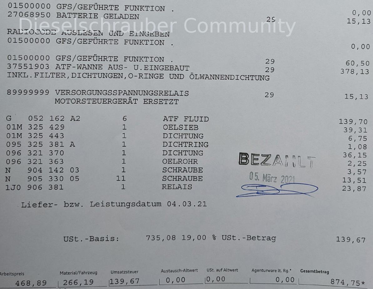

Ciao Mpire
Molte grazie, Mpire, mi hai incoraggiato a far cambiare l'olio e mi hai predetto subito un risultato eccellente.
Il cambio ora cambia marcia quasi perfettamente. Una differenza come il giorno e la notte!
Purtroppo, non posso più fare queste cose da solo, non ho più un'officina e andare con il tavolino da skate sotto l'auto, per strada, è troppo pericoloso per la mia età, è semplicemente impossibile.
Il tuo consiglio sull'olio (HP5) è sicuramente valido, ma ovviamente non è stato preso in considerazione da Audi, che ha insistito per utilizzare l'olio specificato per questa vettura.
Per fortuna sono riuscito a convincerla a sostituire la guarnizione in gomma che sigilla il filtro.
Cambierò di nuovo l'olio del cambio, così da far arrivare anche dell'olio al convertitore di coppia. Hmm... ci penserò. Certo che sarà più economico rispetto a questa volta, ma non sarà proprio economico icon_smile.gif.
P.S. Devo ancora chiedere, perché la batteria icon_smile.gif completamente nuova che avevo acquistato 3 giorni prima e che era completamente carica, è stata ricaricata presso un'officina Audi.

Sono contento che stia funzionando di nuovo icon_wink.gif.
Hanno (almeno secondo la fattura) inserito l'olio ATF G052162A2. Corrisponde all'ATF5 o all'HP5, tutto bene, esattamente giusto.
In questa officina, a volte, tutto funziona normalmente.
I tre grandi centri di controllo nella nostra zona (Nürnberg/Regensburg/Wackersdorf) utilizzano esclusivamente il nuovo olio HP8 verde, con le conseguenti implicazioni. icon_evil.gif
Prima di effettuare un altro cambio, preferirei guidare per un bel po' di tempo, magari cambiare nuovamente le 3 litri di olio dopo 15.000 km e poi vedere.
Credo che il nuovo filtro, la guarnizione e il corretto livello dell'olio abbiano fatto la differenza.
La commutazione migliorerà ulteriormente quando il sistema avrà appreso i nuovi parametri.
Saluti, Mpire.
