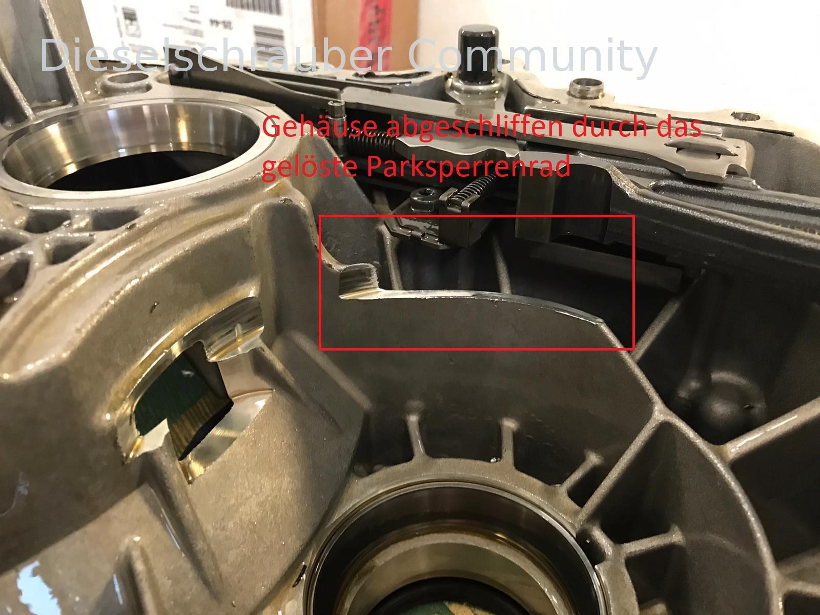

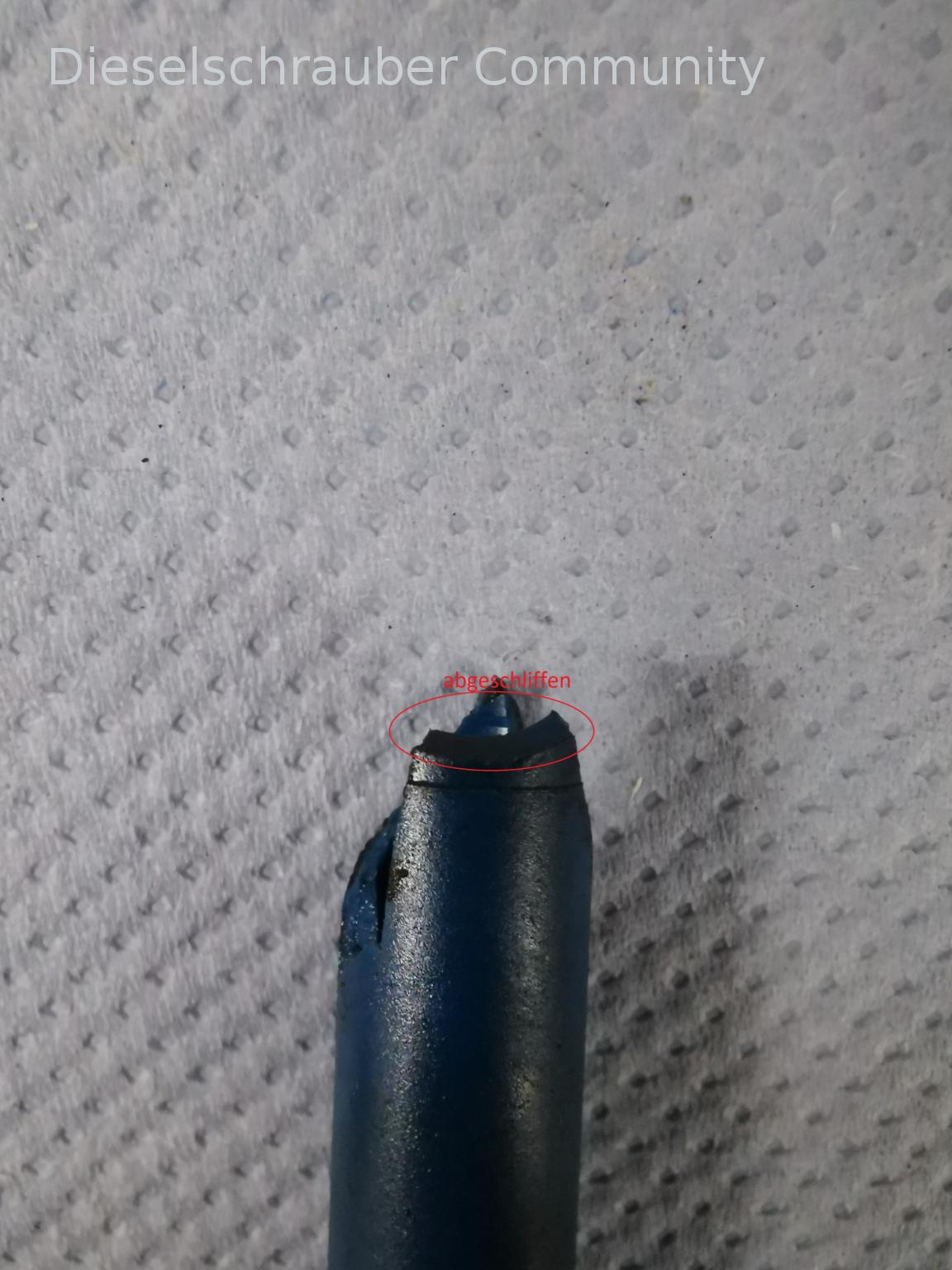

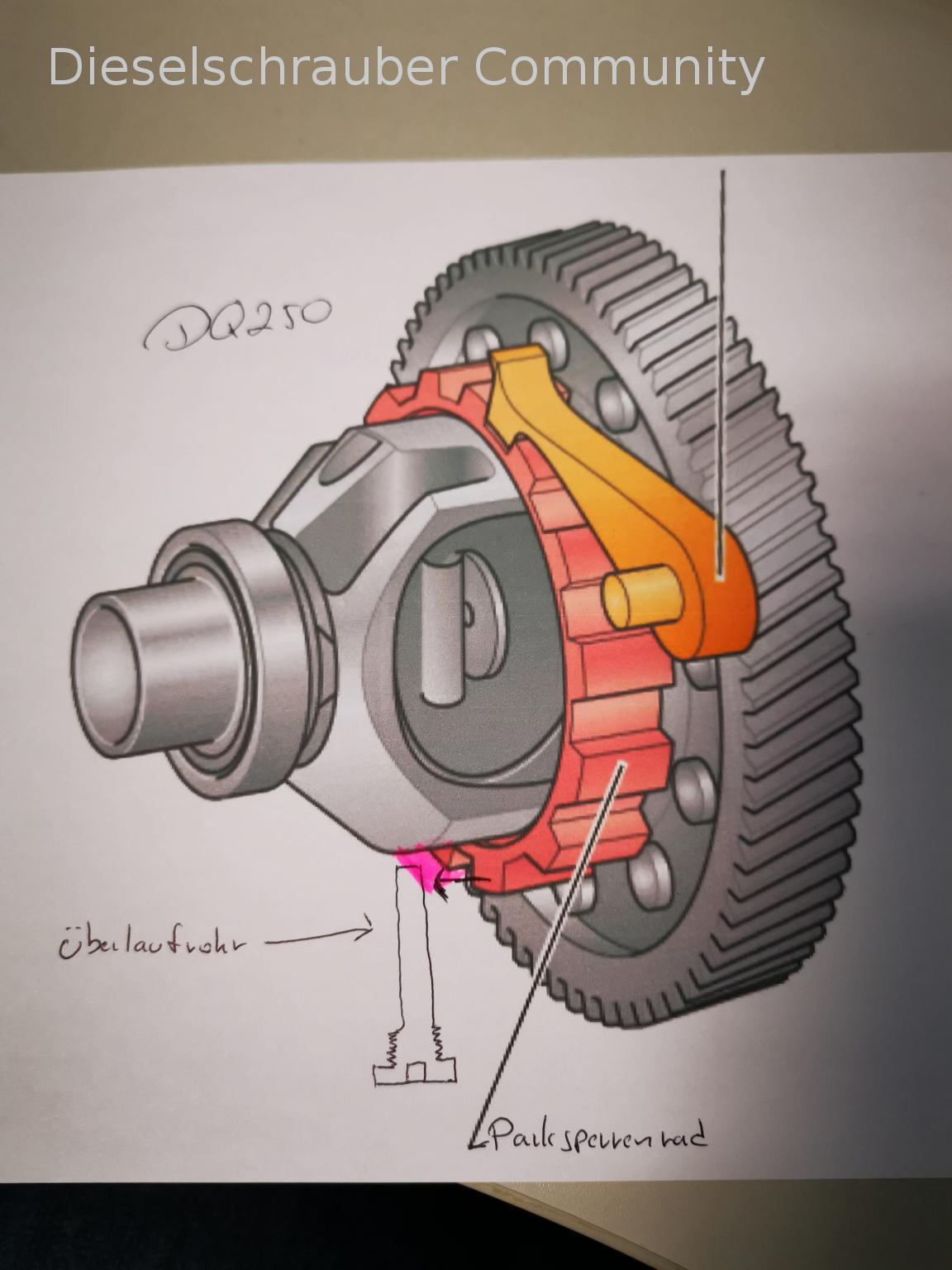

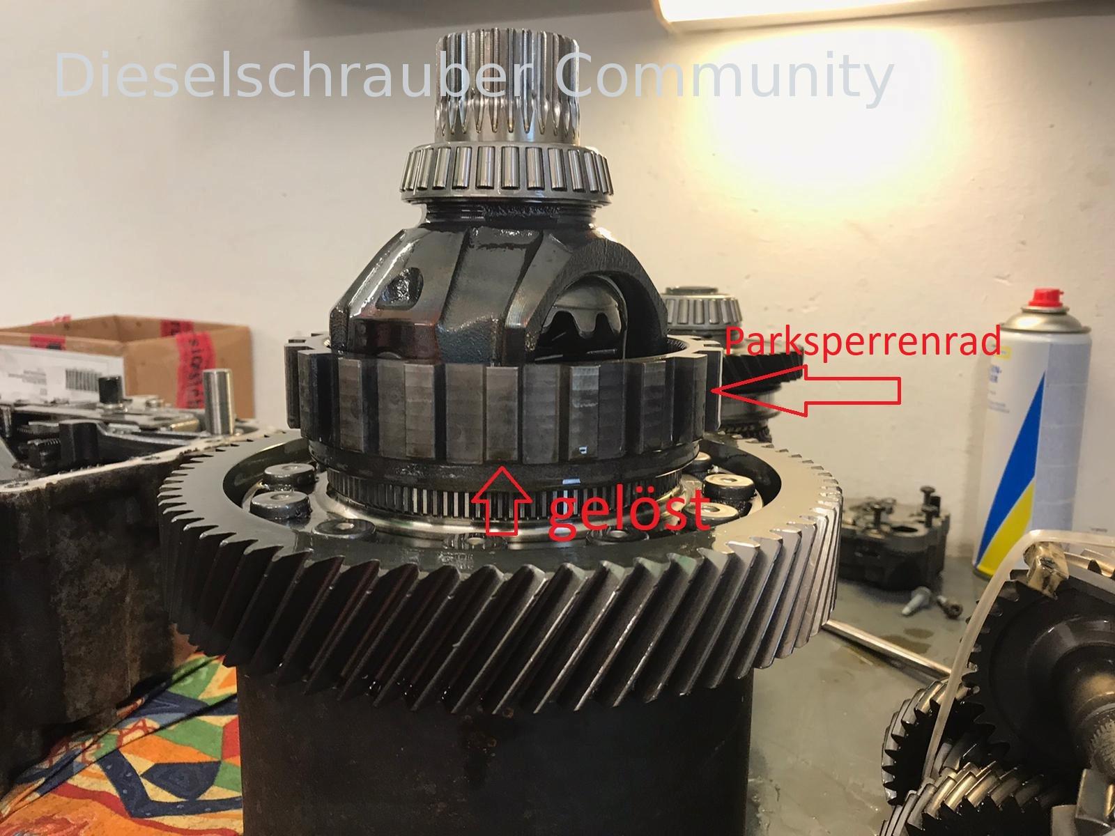

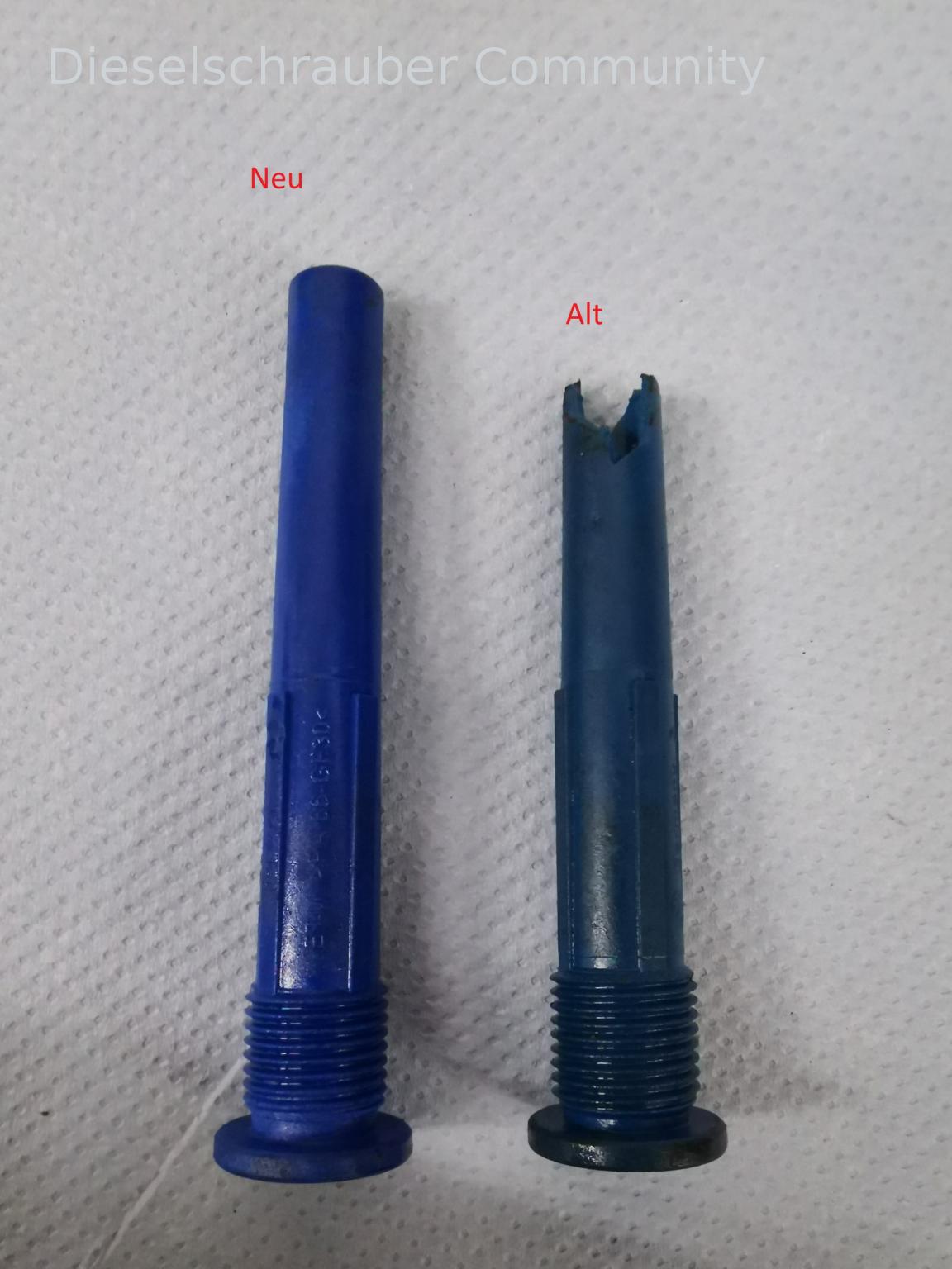

Messaggio07-02-2020, 11:08    Oggetto: Danni DQ250 Cita
DQ250 (GKB "HUW")
Audi A3 V6, Anno: 2005
183 tkm
Chiptuning: no
L'auto aveva bisogno di un terzo cambio dell'olio DSG a 183.000 km. Durante il tentativo di svuotare l'olio rimuovendo il tubo di scarico, si è udito un breve rumore e il tubo di scarico si è rotto sopra. Dopo una lunga ricerca con l'endoscopio, ho scoperto che la ruota di blocco (che si trova sul differenziale) era usura e aveva danneggiato il tubo di scarico durante il funzionamento. Un nuovo tubo di scarico non poteva più essere installato, poiché la leva di blocco del parcheggio era posizionata direttamente sopra la valvola di scarico.
Fino ad ora, il cambio ha funzionato correttamente e il freno di parcheggio ha funzionato senza problemi.
Anbei alcuni immagini per una migliore comprensione.
