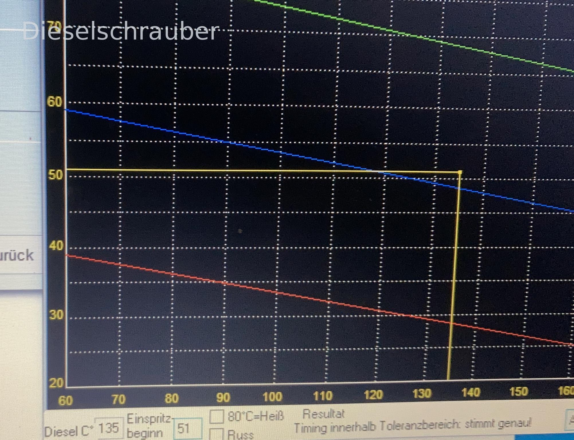

/download.php?id=301
Bei stehendem Motor und eingeschalteter Zündung mittels VCDS die Spannung des Gebers
für Regelschieberweg (RSW) auslesen. Beim AEL-Motor ist das beispielsweise im
Meßwerteblock 1 der dritte Wert. Er wird in Volt angegeben und variiert je nach Motortyp,
beim AEL liest man hier beispielsweise einen Wert von 0,740V. Den abgelesenen Wert
unbedingt notieren, er ist für die Justage des RSW-Gebers absolut notwendig.
Ich hatte mich dementsprechend nach dem vorm Ausbau meiner ESP ermittelten Wert gerichtet.
Da im T4-Wiki kein Soll-Wert im Leerlauf für MWB001/3 angegeben ist, muss man sich wohl nach den Angaben im MWB0019 richten. Da stehen hierfür 0,540 - 0,880V und deine 0,7-0,74V liegen da ja ebenfalls drin (wobei ich mich nach deiner engeren Toleranz richten würde zumal ich mich erinnere, dass der Wert bei der ersten Überprüfung 0,76V war, nachm Lösen der Deckelschrauben dann 0,74V).
Nach genauerem Nachdenken erscheint es mir natürlich höchst plausibel, dass der vorm Ausbau ermittelte Wert hinterher nicht zu ner Einstellung taugt, wenn die gesamte Aktion wegen den Fehlern 17970 und 17971, oberer/unterer Anschlagwert stattfindet... icon_idea.gif
Vielleicht wärs für Nachahmer hilfreich, wenn man nen diesbezüglichen Hinweis in der Anleitung ergänzen würde?

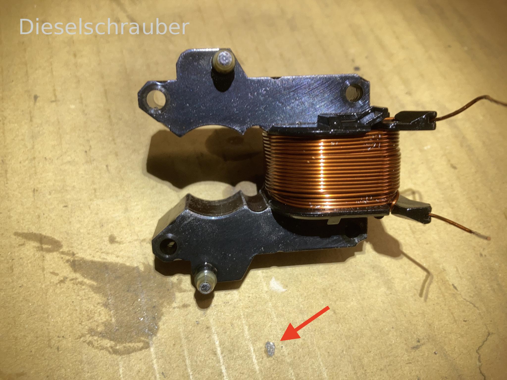

Ajo, da isser wieder.
Gleiche Thematik nach knapp 6000km.
Fehler 17969 und 17970, sonst keine Fehlereinträge beim Autoscan.
Die Widerstandsmesserei und sonstige Umwege hab ich mir diesmal direkt gespart, Deckel der ESP ab und gesehn, dass die Welle vom MSW/Regelweggeber sich nicht drehen lässt.
ESP ausgebaut, harmlose Menge von Spänen an sich, eher Abrieb, nur halt ein Span, der die Welle blockiert hat, siehe Bild (Pfeil).
Jetzt stell ich mir die Frage, woher die Späne eigentlich kommen und ob ich nu alle 5-6.000km auf der Kreuzung steh, den Bus abschleppen und die ESP ausbauen muss.
Deshalb: wie entsteht der Abrieb/entstehen die Späne und wie kann man das vermeiden?

Vermute die Späne kommen aus der Pumpe selbst...

Meinst du aus dem Hochdruckteil?
Müsste es dann nicht bei den rein mechanischen Pumpen auch Probleme damit geben?
Oder Defekte durch Abrieb/Späne im Hochdruckteil?
Ebenso, wenn die Späne durch die Förderpumpe entstünden;- die gibts doch auch in den nicht-elektronisch-geregelten ESP.
Und irgendwann wäre jeder Filter, jedes Sieb zu.
Oder macht nur der fette Eisenanker mit angelegter Spannung sowie folgend Magnetismus den Unterschied und dadurch die Probleme?

Eisen-/Stahlspäne könnten durch gebrochene Federn in der ESP kommen. ALU-Späne eher von einer eingelaufenen Spritzbeginnverstellung.
Ob ich die ESP überhole oder reinige/spüle (Funktionsprüfung natürlich immer) würde ich vom Zustand des restlichen Fahrzeugs abhängig machen.

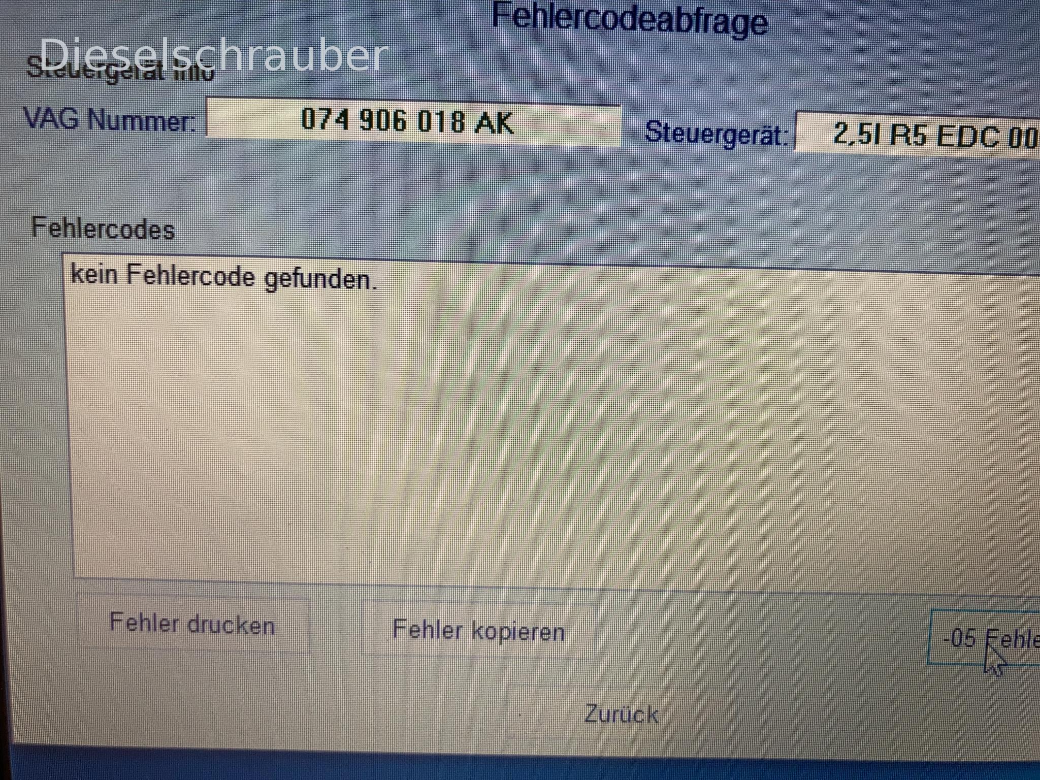

So.
Ich war ja erst nicht so glücklich, direkt ne überholte ESP gekauft zu haben und die alte nicht wenigstens genauer inspiziert oder gar instandgesetzt zu haben, anschliessend direkt ein wenig mit der Geschwindigkeit, mit der die neue geliefert wurde, überfordert, konnts aber kurzfristig einrichten, die wirklich noch am Mittwoch einzubauen und am Donnerstag mit allen Einstellungen fertigzumachen.
Ui, was soll ich sagen: ein Unterschied wie Tag und Nacht.
Springt kalt besser an, qualmt gar nimmer, vorallem beim Beschleunigen nicht.
Irgendwie so ne Aktion, wo man erst durch die Umstände zur richtigen Lösung gezwungen wird...
