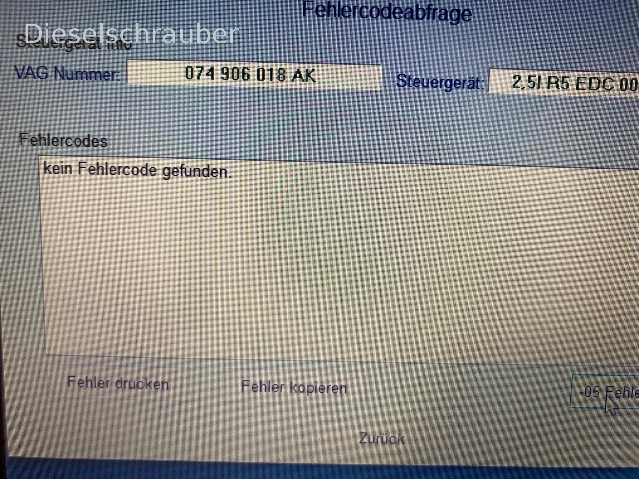

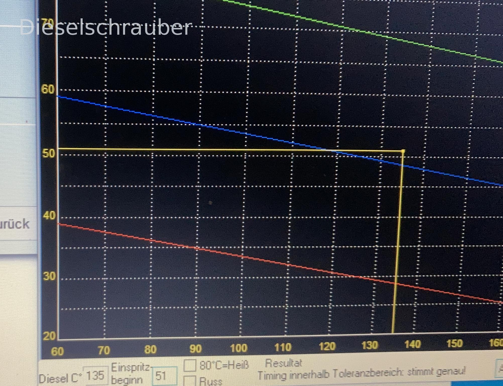

Il figlio di un mio amico del sud della Baviera ha fatto riferimento a qualcosa del genere.
Aveva comunque bisogno del suo laptop e del software VCDS.
Proviamo a vedere.
Come ho detto, non l'ho ancora trascritto, e non potrò tenere questo portatile per sempre.
Nel frattempo, nella Baviera settentrionale:

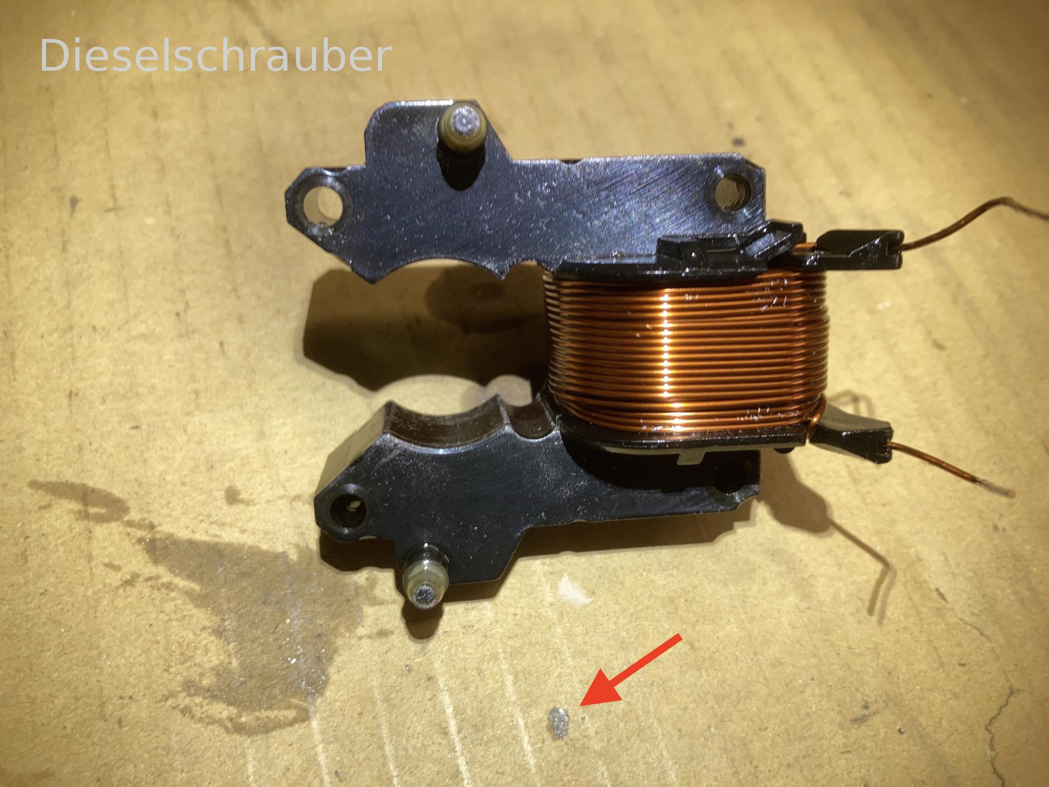

Messaggio21-11-2022, 23:02    Oggetto: Cita
Ecco, eccolo di nuovo.
Stesso problema dopo quasi 6000 km.
Errori 17969 e 17970, nessun altro errore rilevato durante la scansione automatica.
Questa volta ho evitato le complicazioni e i tentativi indiretti: ho rimosso il coperchio dell'unità di controllo del motore (ESP) e ho visto che l'albero del sensore di posizione dell'albero a camme/attuatore di regolazione non si muoveva.
L'usura è aumentata, la quantità di trucioli è minima e innocua in sé, si tratta più che altro di abrasioni. Tuttavia, un singolo truciolo ha bloccato l'albero, come si può vedere nell'immagine (freccia).
Ora mi chiedo da dove provengano queste schegge e se dovrò fermarmi ogni 5-6.000 km in un'area di servizio per far trainare l'autobus e smontare il sistema ESP.
Pertanto: come si formano le schegge/la truciola e come si può evitarlo?
Oppure dovrei procurarmi subito una pompa di ricambio e installarla?

Immagino che le schegge provengano dalla pompa stessa...
Tradotto il 02-08-2026, 17:02.

Messaggio22-11-2022, 10:33    Oggetto: Cita
Cosa intendi dalla sezione ad alta pressione?
Dovrebbero esserci problemi anche con le pompe puramente meccaniche, giusto?
Oppure danni causati da usura/schegge nella parte ad alta pressione?
Allo stesso modo, se le schegge fossero generate dalla pompa di sollevamento, che esiste anche nei sistemi di sollevamento artificiale non controllati elettronicamente.
E alla fine, ogni filtro, ogni setaccio, si sarebbe intasato.
Oppure è solo l'ancora di ferro pesante, con la sua tensione e il conseguente magnetismo, a fare la differenza e causare i problemi?

Le limature di ferro/acciaio potrebbero entrare nell'ESP a causa di molle rotte, mentre le limature di alluminio sono più probabilmente causate da un malfunzionamento del sistema di regolazione dell'inizio dell'iniezione.
Dipenderebbe dalle condizioni del resto del veicolo se decidere di sostituire l'ESP o semplicemente pulirla/risciacquarla (con una verifica delle funzionalità, ovviamente).
