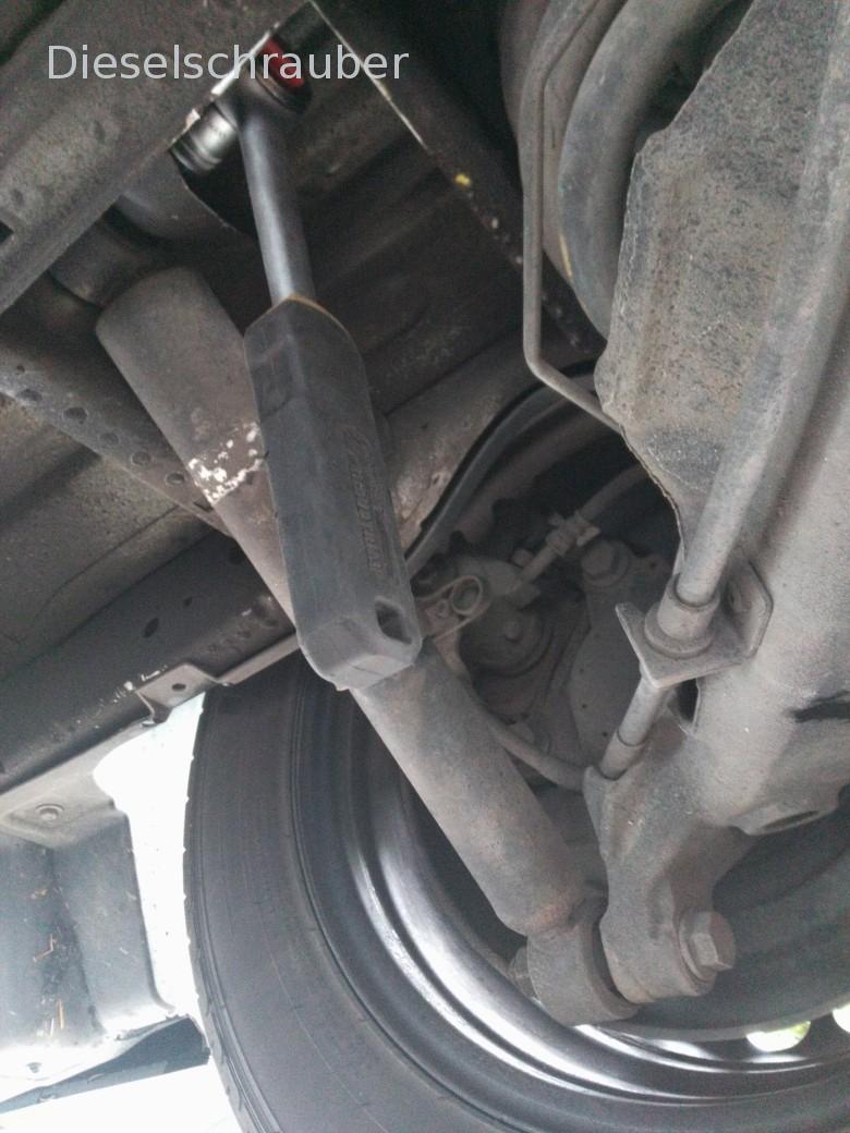

Einzelne T6 haben ab Werk hintere Stoßdämpfer, die ungenügende Dämpfung aufweisen.
Nicht zu verwechseln ist mangelhafte Prüfung mit einem Stoßdämpferprüfstand. VW beschreibt im Dokument 2010609/13 die Problematik. Die Stoßdämpfer dämpfen aus Komfortgründen erst bei größerem Hub wodurch fälschlicherweise eine geringe Dämpfung angezeigt wird.
Bestehen allerdings größere Unterschiede zwischen hinten rechts und links oder bei sehr fortgeschrittener Laufleistung eine allgemein verringerte Dämpfung, können neue Stoßdämpfer Sinn machen:
Der Ersatz durch Stoßdämpfer aus dem Teilehandel ist unproblematisch. Es empfiehlt sich, die Befestigungsschrauben der Dämpferelemente erst im eingefederten Zustand fest zu ziehen, damit die Hülsen in den Gummielementen der Befestigungsaugen nicht dauernd verdreht sind. Möglicherweise würden sie dann zu vorzeitiger Rissbildung neigen.
Die Anzugsmomente der Schrauben sind folgende:
- Oben VAG Teilenummer N10209605, 25Nm -> 75Nm -> 180° weiter drehen
- Unten VAG Teilenummern N10585602 und N10240304, 150Nm -> 90° weiter drehen.
