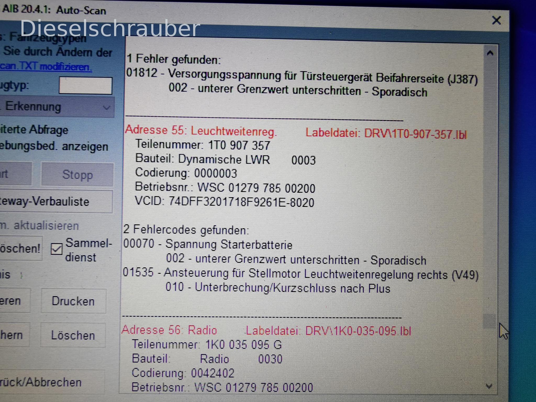

Beitrag02-11-2022, 14:33    Titel: Fehlercode 01538 Leuchtweitenregulierung Zitieren
Habe den gleichen Fehler. Wie hast du es gelöst. Sorry fürs Leichenausbuddeln, wollte nur nicht einen neuen Thread eröffnen mit der gleichen Überschrift..
Fehlercodescan ist dem Anhang beigefügt.
Das Auto ist ein Golf 5 2.0TFSI GTI.
