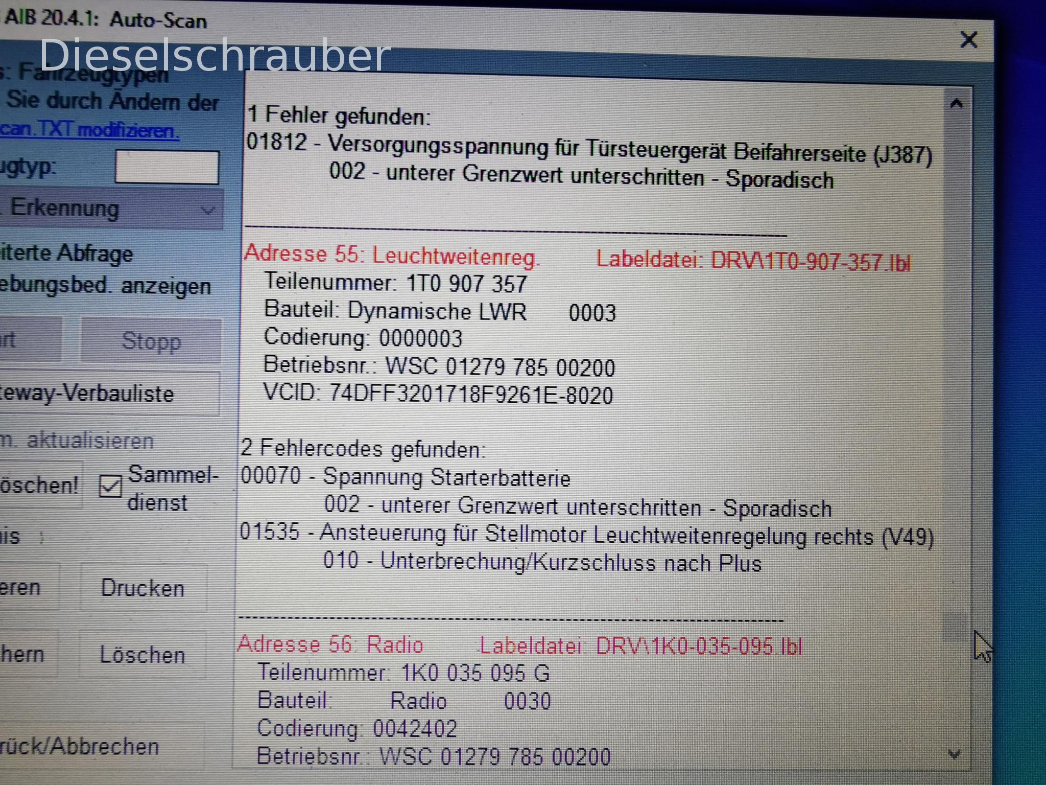

Pszuechter
Iscritto il: 02/11/2022
Messaggi: 1
Messaggio02-11-2022, 14:33    Oggetto: Codice errore 01538, regolazione dell'intensità dei fari Cita
Ho lo stesso problema. Come l'hai risolto? Mi scuso per aver riportato in auge questo vecchio argomento, ma non volevo aprire un nuovo thread con lo stesso titolo.
I codici di errore sono allegati.
L'auto è una Golf 5 2.0 TFSI GTI.
Cordiali saluti.
