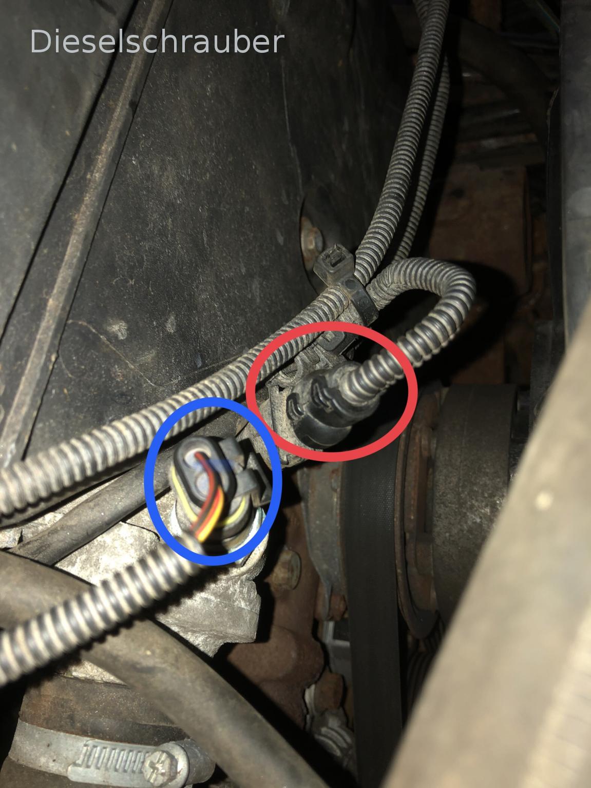

Der KW-Sensor ist es nicht gewesen, Leerlauf unruhig im kalten Zustand aber dafür läuft er warm jetzt wirklich sehr rund.
Die Werte vom Kühlmittelsensor kann ich bestätigen 2,8V.
Gut zu wissen ist, wenn man den Kühlmittelsensor abzieht bzw. er einen Defekt hat wird die Kraftstofftemperatur als Referenzwert genommen.
Der von dir beschriebene Thermoschalter sitzt direkt am Kühlerlüfter.
Ladedruck bei 1 Grad Außentemperatur 0,95 bar.
Laut Handdruckpumpe ist das Wastegate also noch voll geschlossen.
Im Bild rot markiert der Kühlmittelsensor für Steuergerät und Anzeige
Blau ein mir unbekannter Fühler/Schalter im Kühlmittel, Vermutung liegt in der Flammstartanlage welche erst bei 2 Grad angeht.

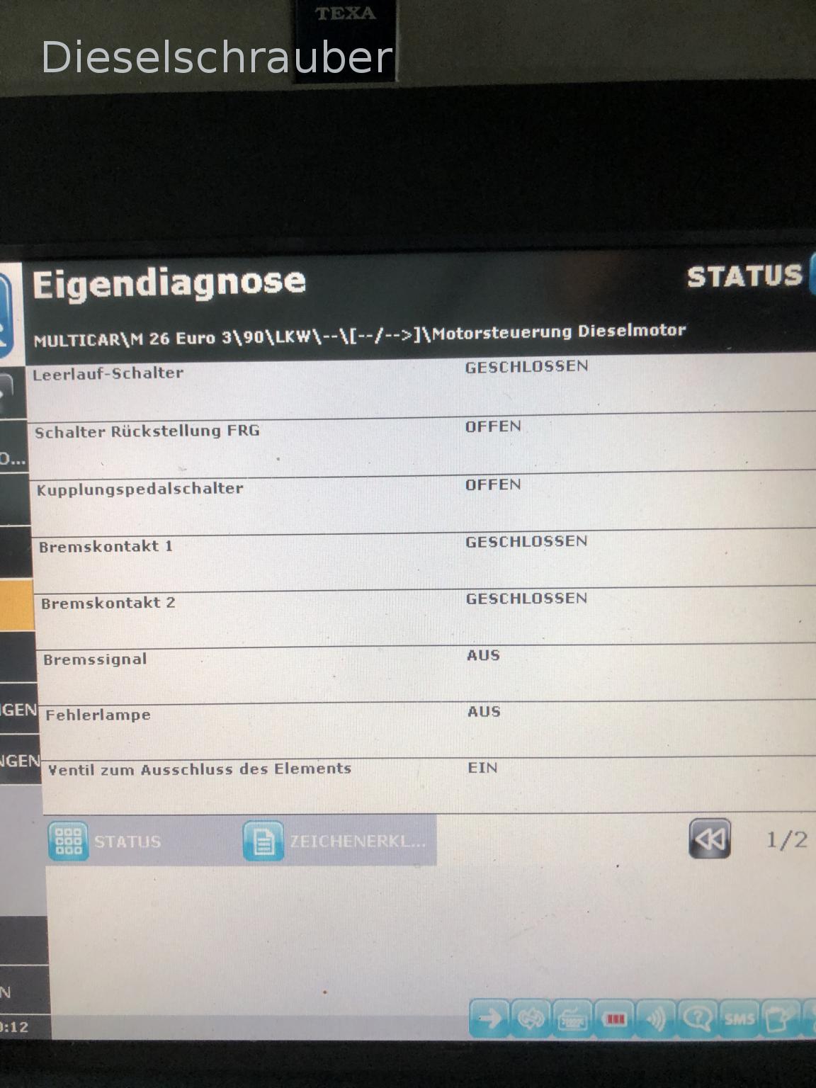

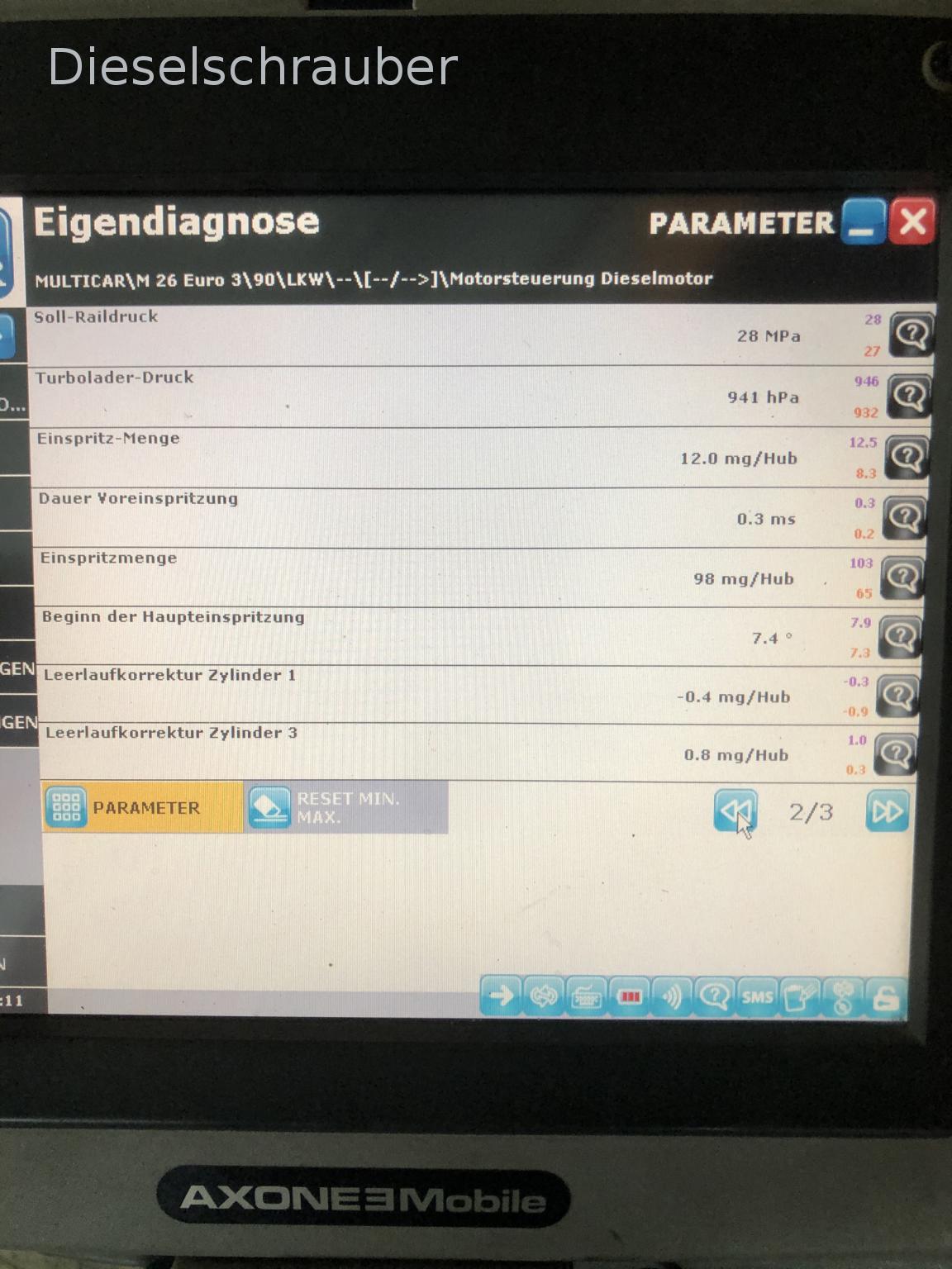

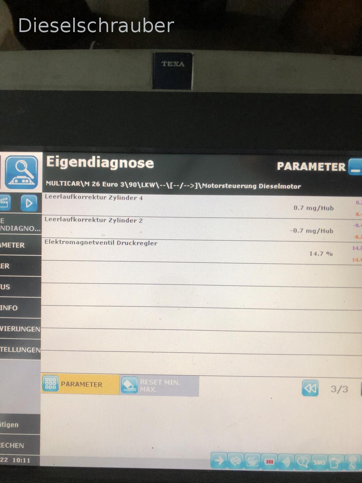

Ich habe noch ein anderes Diagnosegerät von Texa leihen können.
Zwar 15 Jahre alt aber es gibt mehr Informationen aus als ich bisher hatte.
Kann jemand einen Richtwert für die maximale Einspritzmenge sagen?
Leerlaufruhereglung finde ich okay oder was meint ihr?

Leerlaufkorrektur ist im für mich zu erwartenden Rahmen und ok.
47mg/H bei 4000rpm ergeben ca. 130PS.
Stimmt die Kraftstofftemperatur die das Motorsteuergerät sieht in etwa?
Websuche hat folgendes geschrieben:
78 kW / 106 PS bei 3500 1/min
Ergibt ca. 44mg/H @ 3500 rpm.

Auf einer Probefahrt mit 2t Ladung hat er mir heute Bergauf und Vollgas 43mg/H angezeigt.
Würde bedeuten ich habe die Maximale Einspritzmenge und dennoch keinen Ladedruck obwohl dieser nur durch selbigen geregelt wird.
Die Kraftstofftemperatur lag dabei bei ca. 37Grad, sollte also passen. Am Morgen liefern Ladeluft-, Kraftstoff- und Kühlmitteltemperatur alle Umgebungstemperatur.
Was der höhere Wert der Einspritzmenge am Tester bedeutet ist mir rätselhaft. Dieser ging sogar auf über 500mg/H.

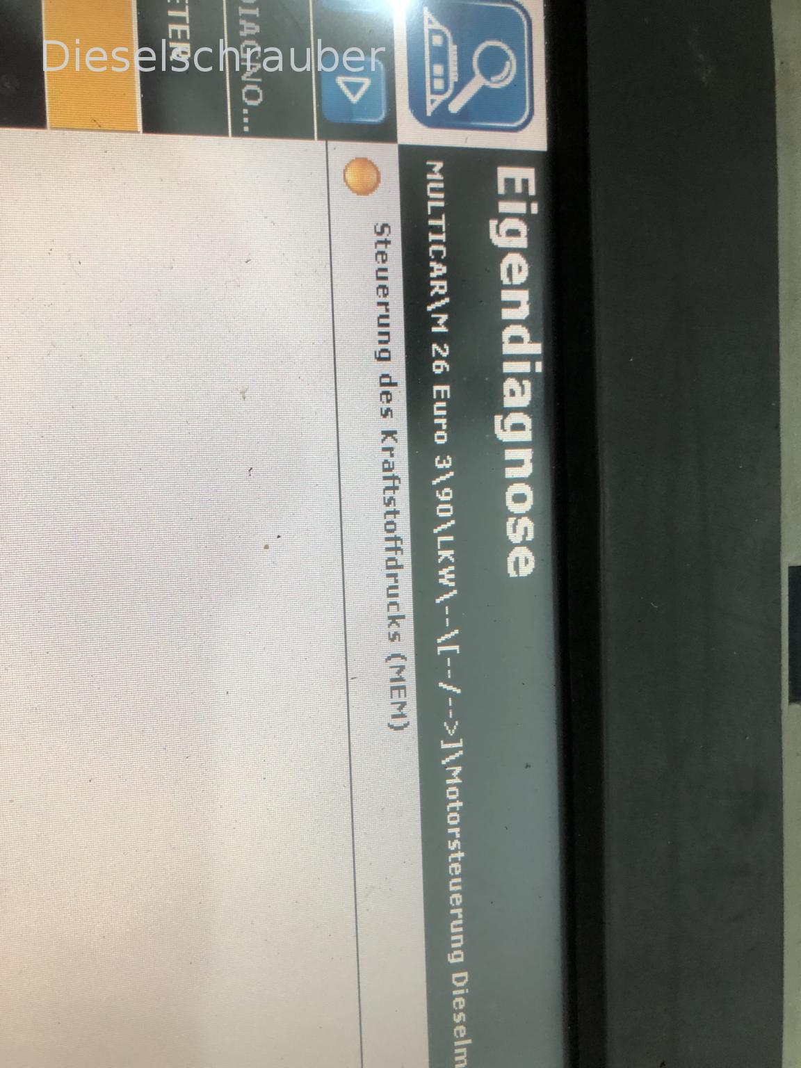

Auf der Fahrt kam im Tester ein Fehler „Steuerung des Kraftstoffdruck“.
Der Raildruck ist dabei dem Soll aber um wenige Bar perfekt gefolgt.
Ich habe diesen gelöscht und wenige Minuten später kam dieser wieder.
Das ganze wird jetzt echt seltsam.

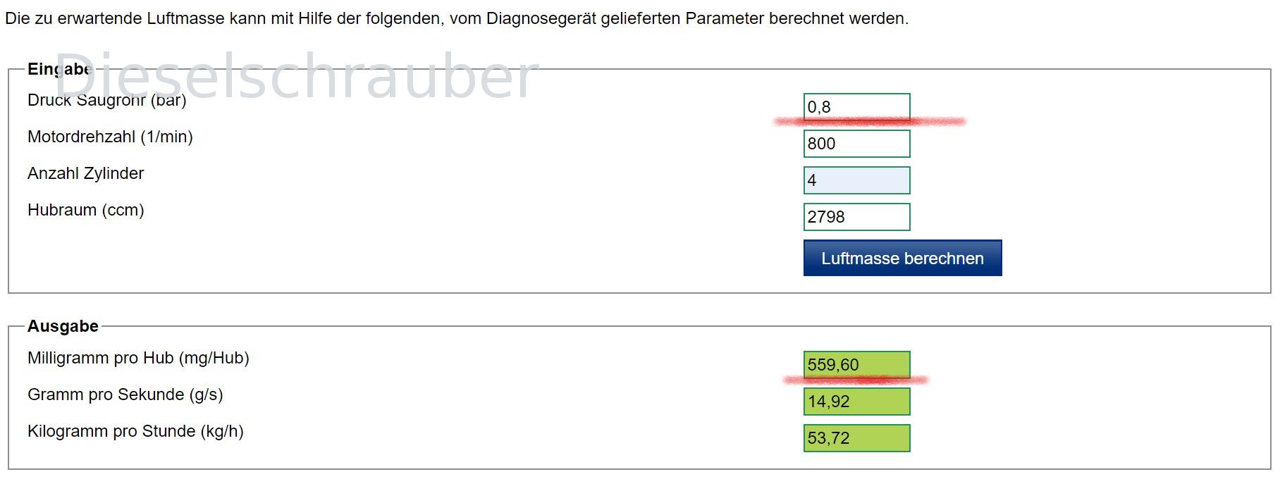

ich habe mir mal die Werte angeschaut.
Ich habe leider keine Soll/ist Daten.
Hast Du mal den Luftmassenmesser geprüft ?
Irgendwie scheint was mit der Einspritzmenge / Luftmenge nicht zu passen. Jedenfalls nicht wenn man sie mit der Boschtabelle umrechnet.
Siehe die beiden Bilder....

ohne AGR sollten ca. 700mg/H Luftmasse im Leerlauf zu erwarten sein (hochgerechnet von 1.9l 2V TDI mit 480mg/H).
Ich vermute bei dem komischen Wert schlicht einen Darstellungs-Fehler, soll vorkommen. icon_wink.gif

Ich denke die gezeigte Einspritzmenge wird schlicht nicht stimmen oder sogar ein Sollwert sein.
Etwas Ruß würde mich freuen aber davon bin ich weit entfernt.
Die Luftmasse kann mangels LMM nicht geprüft werde, das Fahrzeug hat keinen.
Wie man ohne Kat, LMM und lambda Euro 3 erreicht ist mir schleierhaft.

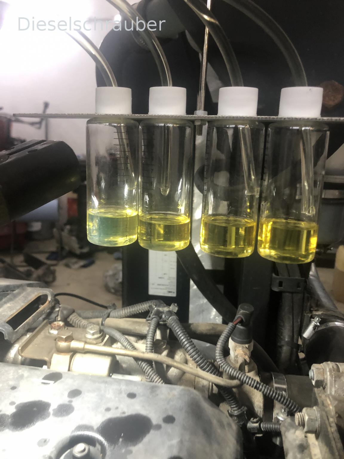

Als Bild die Rücklaufmengenmessung, der Motor lief ca. 2min im Leerlauf.

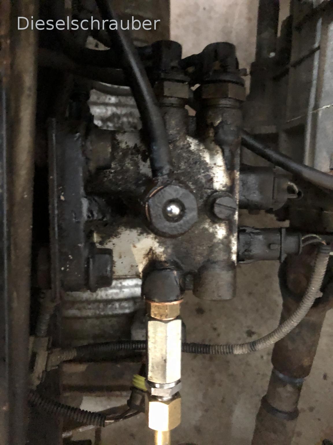

Auf dem Bild seht ihr die Kraftstofffilterkombination, bei meiner ersten Messung habe ich die Messuhr mangels Adapter oben aufgeschraubt wo das Überströmventil mit Rücklaufleitung verbaut ist,. Steigt der Vorförderdruck zu weit an, öffnet dieses und lässt es Richtung Kraftstoffkühler und Tank zurück.
Das habe ich bei meiner ersten Messung nicht so richtig bedacht.
Bei der heutigen Messung bin ich an die Seite gegangen und habe nur 2,4Bar Vorförderdruck.
Wenn der Wert von 3,5-4 Bar Solldruck wirklich korrekt ist, habe ich wohl meinen Fehler gefunden.
Hat jemand Erfahrungswert für den Vorförderdruck?
Das Ventil kostet 170€ und ich möchte es nicht auf Verdacht tauschen.
Öffnungsdrücke zu diesem hat mir der Teilehändler leider nicht nennen können.
VIele Grüße
Thilo

ich konnte mir das Ventil auf dem Kraftstofffilter zuschicken lassen und probehalber tauschen.
Der Druck bleibt bei 2,5 Bar. Bei Vollgas im Stand geht dieser auf 2 Bar zurück.
Die Rücklaufmenge im System ist enorm, in 30sek fließen am Tank knapp 4 Liter zurück im Leerlauf, Blasenfrei.
Ich habe versuchsweise einen zweiten Ladedrucksensor angesteckt und diesen mit 1,3Bar (2,3 absolut) beaufschlagt, auf der Probefahrt ging der Raildruck auf 1270Bar, es war kein Ruß zu sehen.

Das PWM Signal ist im Leerlauf bei 16% und Volllast bei ca.35%.
Ohne Abgasanlage erreiche ich ca. 1050mbar Ladedruck (mit nur ca 900-950mbar) mit kurzen Gasstößen gibt es Schwingungen auf 1150mbar.
Verbaut ist eine Bosch CP1S mit Abschaltventil auf dem Pumpenkolben.
Raildrucksensor ist ein Bosch 0281002405, leider habe ich keine Möglichkeit den Raildruck Analog zu messen.
Ich finde den Gedanken aber gut, sollten hier falsche Werte vom Sensor ausgegeben werden und es könnten dauerhaft z.b. 200Bar fehlen.

Wenn der Ladedruck nicht erreicht wird, stimmt was grundsätzlich nicht, normal müßte eben vor dem höchsten Drehmoment der Druck wie angenagelt anliegen, der Lader sollte in diesem Lastpunkt auch 2 Bar machen können. Speziell wenn Diesel genug da ist.
Der Motor ist ja ein Drosselmotor/Industriemotor, daher auch kein Lmm und Lambda, der läuft einfach immer so mager das die Abgaswerte auf jedenfall gehalten werden auch damit er thermisch nicht kolabiert. Renault hatte auch mal so etwas in deren G9U 2.5 DCI mit 120PS. Schwarze Rauchwolken würde ich da also erstmal nicht erwarten wenn man ihm Ladedruck vorgaukelt.
