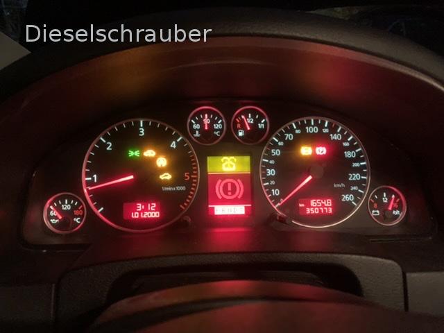

ich lese schon länger hier im Forum, jetzt ist der Zeitpunkt gekommen an dem ich nicht mehr weiter komme. Ich habe einen Audi A6 Allroad gekauft mit pumpenschaden. Der Audi hat einen 2,5 TDi Motor mit dff eh m Motorcode BAU, BJ 12/2004. Ich habe mir eine neue Vp 44 pumpe bei Bosch gekauft und montiert. Anschließend sprang das Auto nicht mehr an, da die Wegfahrsperre aktiv war. Um mir einiges zu ersparen, schickte ich das Steuergerät zu einem Programmierer, dieser deaktivierte mir die Wegfahrsperre unc such dir Pumpensperre. Zu diesem Zeitpunkt dachte ich, ich könnte so umgehen, dass ich keinen log in code der Wegfahrsperre mehr habe. Heute montierte ich das Steuergerät und das Auto sprang direkt an. Allerdings habe ich sehr viele Fehlermeldungen, gefühlt bleiben trotz laufendem Motor alle weiteren Steuergerät deaktiviert, die Airmatic funktioniert Unteranderem garnicht mehr. Ich habe leider aktuell nur ein günstiges auslesegerät, im Motorspeicher habe ich folgende Fehlermeldungen:
- Databus Antriebsstrang fehlerhaft
- Motorsteuergerät gesperrt
- Antriebstrang keine Meldung vom Lenksäulenmodul

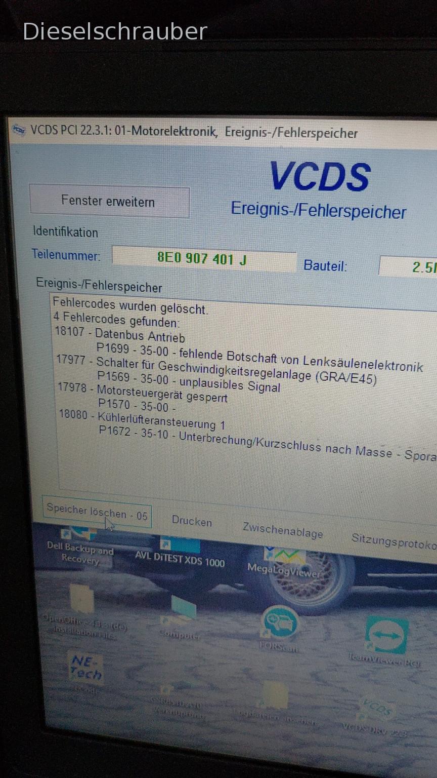

Beitrag27-12-2022, 13:25    Titel: Audi A6 Vp44 Probleme nach Pumpentausch Zitieren
Ich habe die Pumpe angelernt und es hat sich nichts geändert. Kann es sein, dass mein motorsteuergerät eventuell defekt ist? Gibt es Leute hier im Forum die so etwas überprüfen. Anbei mein aktueller Fehlerspeicher.

Beitrag27-12-2022, 17:54    Titel: Audi A6 Vp44 Probleme nach Pumpentausch Zitieren
Moin
Vielleicht die vorhandenen Fehler beseitigen soweit möglich..
Beiträge: 18086
Beitrag27-12-2022, 21:31    Titel: Audi A6 Vp44 Probleme nach Pumpentausch Zitieren
Schade, veraltete Version vom falschen Anbieter.
Woanders gekauft bedeutet:
https://shop.dieselschrauber.org/obd-support-key-p-112.php
