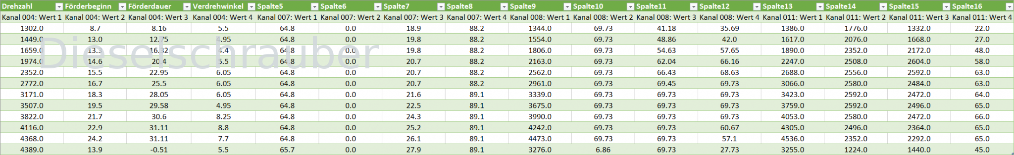

ich habe mir vor einigen Monaten einen Seat Leon 1m ARL zugelegt. Da ich vermehrt Probleme mit dem Auto habe, u.a. das der Turbo Öl verliert, wollte ich mir mal den Ladedruck ansehen. Dabei bin ich über ein Drehmoment von 410Nm gestolpert. Ich kenne mich nicht gut mit den Werten aus, aber das kam mir sehr hoch vor. Nach etwas Recherche bin ich dann auf diesen Thread gestoßen:
/viewtopic.php?t=17162
Nun ist meine Vermutung, dass mein Auto gechippt wurde ohne mir das vor dem Kauf mitzuteilen.
Ich habe mich an einem Log versucht um die Serienwerte für Förderwinkel = 26° und Ladedruck = 1,5 Bar zu überprüfen.
Kann sich das nochmal jemand, der sich auskennt ansehen und bestätigen, dass das nicht die originalen Werte sind?
Das wäre für mich der Grund vom Kaufvertrag wieder zurückzutreten.
Danke und viele Grüße
André

sofern die Werte im Bild korrekt sind, würde ich es als ein schlechtes Tuning bezeichnen.
Schade, der Motor hat besseres verdient und hält normalerweise auch getunt sehr gut.
Die Drehmomentbegrenzung über Getriebe hängt an einem sinnlos gewählten Maximalwert fest, der Soll-Ladedruck ist erhöht und nicht original. Der Ist-Ladedruck ist zu gering, entweder LLK/Ansaugtrakt undicht, AGR defekt oder Datensatz vermurkst.
Mit diesen Werten dürfte er bei Vollgas gut qualmen, sofern die gezeigten Mengen tatsächlich eingespritzt werden.
LG, Rainer

Danke für die Analyse! Das habe ich befürchtet.
Rußen tut er überhaupt nicht, da ein HJS City Partikelfilter verbaut ist. Hinterherfahrende berichten aber, dass er extrem stinkt.
Das könnte daran liegen, dass der Turbo einen weg hat, im LLK befindet sich immer etwas Öl, wobei er keinen merklichen Ölverbrauch hat. Bei längerer Standzeit haut er aber erstmal beim Kaltstart für ca. 10 Sekunden eine ordentliche Wolke hauptsächlich weißen mit vielleicht minimal blauen Rauch raus und deutliche Drehzahlschwankungen hat. Danach kommt nichts mehr und ist der Motor erstmal warm, läuft er an sich auch problemlos.
