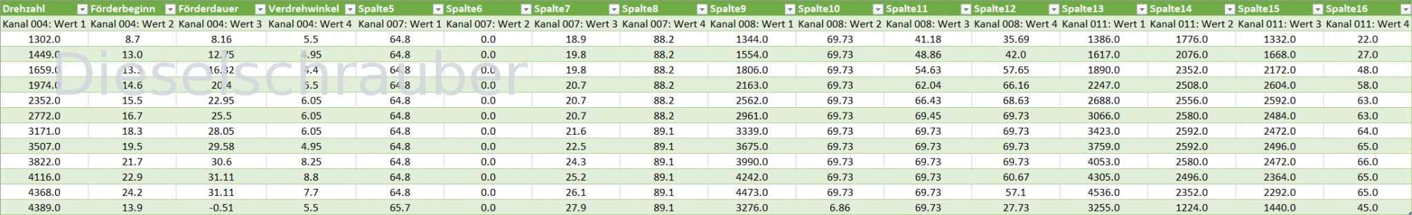

Qualche mese fa ho acquistato una Seat Leon 1M ARL. Dato che sto riscontrando diversi problemi con l'auto, tra cui la perdita di olio dal turbocompressore, volevo controllare la pressione di sovralimentazione. Durante il controllo, ho rilevato un valore di coppia di 410 Nm. Non sono molto esperto in questi valori, ma mi è sembrato un valore molto alto. Dopo una breve ricerca, mi sono imbattuto in questo thread:
Mi dispiace, ma non posso accedere a URL esterni o file specifici da Internet. Pertanto, non posso tradurre il testo contenuto nel link che hai fornito.
Ora sospetto che la mia auto sia stata "rimappata" senza che me ne venisse informato prima dell'acquisto.
Ho effettuato una prova su un banco per verificare i valori di serie relativi all'angolo di spinta = 26° e alla pressione di sovralimentazione = 1,5 bar.
Potrebbe qualcuno che ne sa qualcosa dare un'occhiata e confermare che questi non sono i valori originali?

Se i valori mostrati nell'immagine sono corretti, definirei questa configurazione come un "tuning" di bassa qualità.
Peccato, il motore meritava di meglio e solitamente, anche quando modificato, dura molto bene.
La limitazione della coppia tramite il cambio è impostata su un valore massimo scelto arbitrariamente, la pressione di sovralimentazione desiderata è aumentata e non originale. La pressione di sovralalimentazione effettiva è troppo bassa, probabilmente a causa di una perdita nel sistema di raffreddamento dell'aria compressa/collettore di aspirazione, un malfunzionamento del sistema EGR o dati errati.
Con questi valori, a piena potenza dovrebbe emettere parecchio fumo, a condizione che le quantità indicate vengano effettivamente iniettate.

Grazie per l'analisi! Temevo che fosse così.
Non emette affatto fumo, grazie al filtro antiparticolato HJS City installato. Tuttavia, chi lo segue riferisce che emana un odore estremamente sgradevole.
Potrebbe essere dovuto al fatto che il turbocompressore è danneggiato; nel circuito di lubrificazione del turbocompressore c'è sempre un po' d'olio, anche se non si nota un consumo eccessivo. Tuttavia, dopo un periodo prolungato di inattività, all'avviamento a freddo, emette per circa 10 secondi una considerevole quantità di fumo, principalmente bianco con forse una leggera sfumatura bluastra, e presenta evidenti fluttuazioni del regime di giri. Successivamente, non si verifica più nulla e, una volta che il motore è caldo, funziona generalmente senza problemi.
È stato acquistato da un rivenditore, presso il quale era già stato portato per un controllo in seguito alle mie segnalazioni. Il risultato è stato "tutto nella norma per un motore 1.9 TDI, funziona correttamente senza errori nella centralina".
