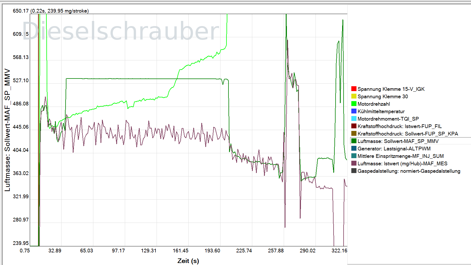

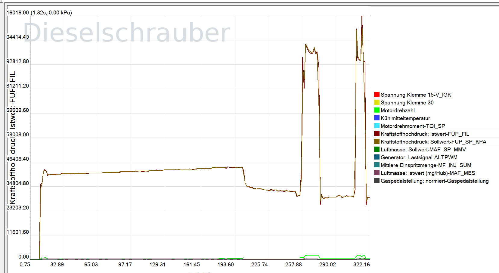

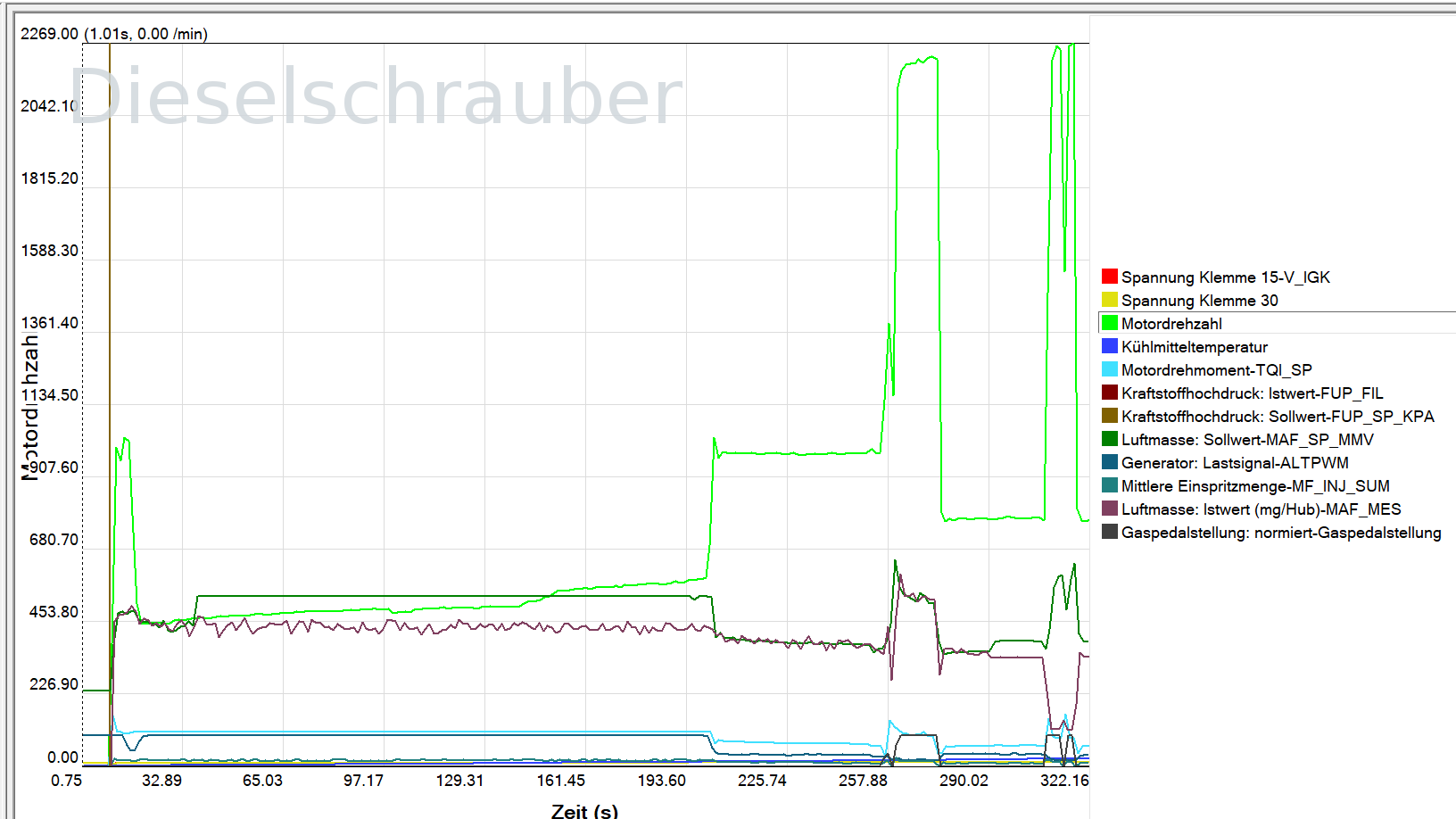

Hmm, entgegen meines eigentlichen Vorsatzes habe ich den Kraftstoffdruck nun noch selbst umgerechnet. Datei hängt an.
Was ist zu sehen?
- Motor startet und läuft von Sekunde 10-20 bei etwa 1000 rpm.
- Von Sekunde 20 - 200 geht der Motor auf 500rpm und erholt sich dann.
Was zeigen die Daten?
- Kraftstoffdruck Soll und Ist passen die ganze Zeit gut zusammen.
- Luftmasse Ist bleibt von die gesamte Leerlaufzeit von Start bis nach Sekunde 200 auf konstantem Niveau
- Bei Sekunde 39 erhöht das MSG den Luftmassensoll (=AGR ganz zu), die Luftmasse kann aber nicht folgen. Meine Interpretation: Wahrscheinlich ist die AGR bereits vorher geschlossen.
- Bei niedriger Drehzahl (500rpm) läuft die Lima auf 100% und die Spannung ist bei etwa 12V. Ich denke, das ist plausibel, da die Lima bei der Drehzahl nicht genug Leistung erbringen kann.

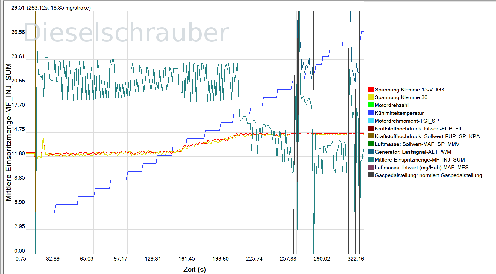

- Mittlere Einspritzmenge ist von Start sowohl die ersten 10 Sekunden (1000 rpm) wie auch danach von Sekunde 20 bis Sekunde 200 (500rpm) im Bereich um 20mg/Hub. Erst als sich der Motor bei Sekunde 200 erholt, wird die Einspritzmenge auf etwa 13 mg/Hub.
Meine Schlussfolgerung: Das MSG verdoppelt die Einspritzmenge bei 500rpm, aber die Drehzahl erholt sich nicht. Entweder belastet irgendwas den Motor derart stark, oder der Fehler liegt außerhalb der Messwerte.
Die LiMa sollte den Motor nicht so in die Knie zwingen können. Man könnte sie zur Sicherheit mal abklemmen, um deren Last auszuschließen. Aber ich denke der Fehler liegt woanders.

Beiträge: 4586
Beitrag19-02-2026, 14:04    Titel: Zitieren
dem kann man sich nur anschließen.
Die ersten 2- 3 Minuten (20 -200 s) passen zur Nachglühphase. Deshalb einen Start mal ohne angeschlossene Glühkerzen versuchen, das müßte eigentlich gehen.
Vor allem bei weiteren Tests nur mit einer eingebauten, aufgeladenen Batterie arbeiten, dabei alle Verbraucher abschalten (Sitzheizung, Zusatzheizer, Heckscheibe, Infotainment, ...).
Dazu würde ich auch gerne wissen, wie bei den bisherigen Versuchen die Spannungsversorgung aussah - immer über eine eingebaute Batterie, oder auch mit einer Hilfsbatterie an den Starthilfekontakten?
Für mich sieht das irgendwie wie ein Problem mit der elektrischen Energieversorgung am Anfang aus.
Die nächste Schritte zum Eingrenzen wären dann Betrieb bei abgenommenem KRR (kein Generator, kein Klimakompressor), und auch eine Aufzeichnung der Daten vom Bordnetzsteuergerät STG 09 (und hierzu wieder ein Abbild, damit wir uns über die Meßwerte einigen).
Ich habe hier einen Golf 7, und da greift die Bordnetzsteuerung nach dem Start massiv in die Versorgung ein, d.h. belastet merkwürdigerweise die Batterie und schont den Generator.
Die anderen Dinge - Ladedruckregelung, Einspritzdüsen - sind momentan zweitrangig.

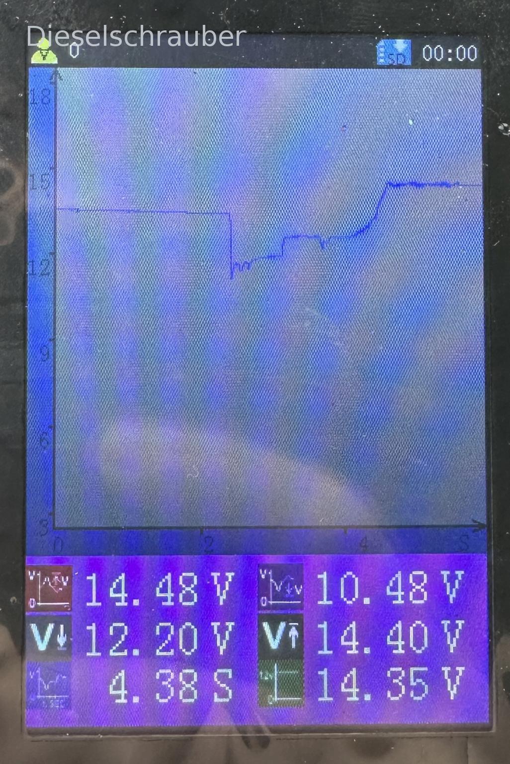

Hab mal den Osram Batterietester angeschlossen. Die Messergebnisse hänge ich hier dran.
Gestartet wurde immer ohne Zusatzverbraucher, also Licht, Klima, SHZ, Infotaiment etc. immer alles aus. Achte ich generell beim Starten drauf.
Habe auch mal probiert nach dem starten während dieser 500U/min Phase ext. zu versorgen um zu sehen ob das was bringt... (GYS Flash 100.12 HF) Einstellung bei 14,4V und Strombegrenzung bei >100A. Auch dies brachte keinerlei Änderungen.
Vorschläge werden dann von mir ausgeführt, erstmal den Generator vom Netz nehmen, danach werde ich den KRR mal demontieren und dann die Glühkerzen abstecken. Sobald alle Daten gesammelt sind melde ich mich wieder zurück.

Beitrag20-02-2026, 16:06    Titel: Zitieren
Ich würde in die LiMa Last nicht zu viel interpretieren.
Da die Drehzahl so weit im Keller ist, kann die LiMa nicht liefern. Entsprechend geht wird sie voll angesteuert. Wie ich schon schrieb:
Wenn wir mal auf die Einspritzmengen schauen:
20mg/Hub @ 500rpm entspricht 20g / Minute (2 Zündungen pro Umdrehung) und damit 1,2kg / Stunde. bei 12kW / kg verbrennt der Motor gerade etwa 14kW Diesel. Das Meiste verpufft zwar thermisch, aber es ist immer noch sehr viel.
Danach pendelt er sich bei 13mg/h ein. Immer noch sehr viel.
Die LiMa liefert ja maximal irgendwas um 2kW elektrisch. Selbst bei dem miesesten Wirkungsgrad dürfte die kaum über 3-4kW mechanisch ziehen. Und im Leerlauf oder gar darunter sicher noch weit weniger (ich glaube ich hatte im Leerlauf bei einer 140A LiMa mal max 69A gemessen. Bei 500rpm wird da noch viel weniger raus kommen.) D.h. die mechanische Last der Lima dürfte für den Motor relativ vernachlässigbar sein. KRR Abhängen schadet aber natürlich nicht, um das zur Sicherheit auszuschließen.
Frage an die Experten: Wie hoch ist die max Menge, die die Leerlaufregelung einspritzen darf?
Ich frage mich, ob die Einspritzmenge überhaupt richtig berechnet wird, oder ob der Motor die ganze Zeit weniger einspritzt als er glaubt einzuspritzen. Und ob er bereits am Anschlag der Einspritzmenge im Leerlauf ist...
Beiträge: 4586
Beitrag20-02-2026, 18:42    Titel: Zitieren
Beim 1,6 l sind es warm etwa 4 mg/Hub (im FIS 0,4 -0,5 l/h), kalt nach dem Start auch gut doppelt so viel. Da sehe ich auch mal kurz mehr als 1 l/h.
Die Einspritzmenge wird anhand von Einspritzzeit(en) und Kraftstoffdruck berechnet. Folgt man Deinem Gedankengang, dann müßte der Raildruck deutlich niedriger als ausgelesen sein. Dann sollte es aber auch Startprobleme geben, mit Freigabe bei tatsächlich viel zu niedrigem Raildruck.

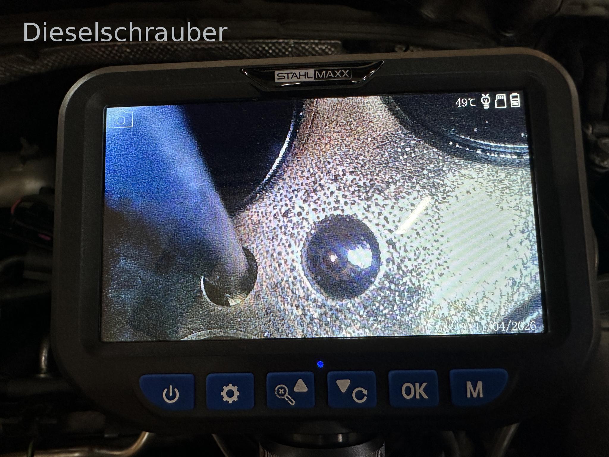

Beitrag11-04-2026, 14:46    Titel: Zitieren
kurzes Update
Hab es heute mal geschafft, ein paar Sachen zu machen.
Steuerzeiten sind geprüft und passen!
Kompression (kalt geprüft) zwischen 20-23bar sollte auch okay sein.
Endoskopiert habe ich auch gleich, Brennräume sehen soweit echt gut aus, mir ist aber aufgefallen dass die Injektoren (bei allen 4) nicht so sauber aussehen und rings um diese quasi wie kleine Kristalle sind. Ich bekomme immer mehr das Gefühl dass die Injektoren dicht sind.
 Dateigröße:  2.96 MB
 Angeschaut:  53 mal
