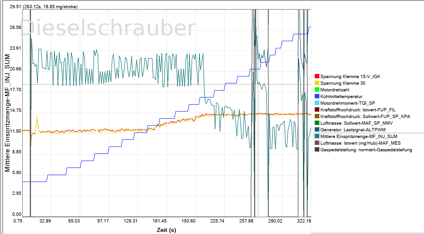

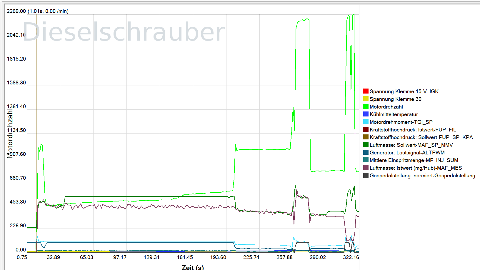

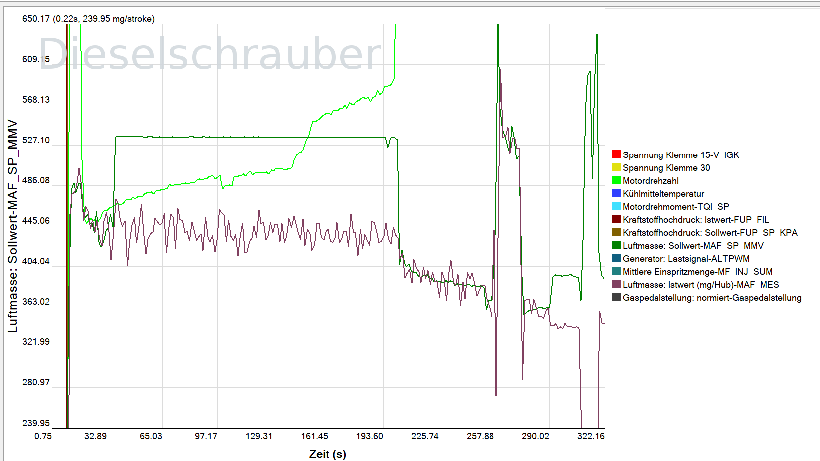

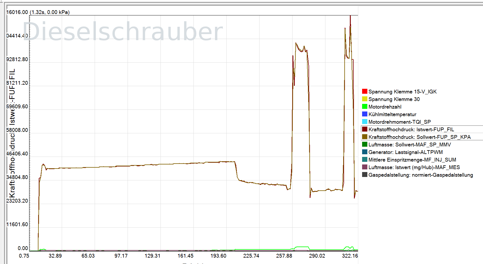

Mmm, nonostante le mie intenzioni iniziali, ho finito per calcolare io stesso la pressione del carburante. Il file è allegato.
Cosa si può vedere?
- Il motore si avvia e rimane in funzione dai secondi 10 ai 20, a circa 1000 giri al minuto.
- Dal secondo 20 al secondo 200, il motore raggiunge i 500 giri al minuto e poi si stabilizza.
Cosa mostrano i dati?
- La pressione del carburante, valore desiderato e valore reale, corrispondono sempre correttamente.
- La massa d'aria rimane costante durante l'intero periodo di minimo, da quando si avvia fino al secondo 200.
A 39 secondi, la centralina (MSG) aumenta la quantità di aria aspirata desiderata (chiudendo completamente la valvola EGR), ma la quantità di aria effettiva non riesce a seguirla. La mia interpretazione: probabilmente la valvola EGR era già chiusa in precedenza.
- A basse velocità (500 giri al minuto), l'alternatore funziona al 100% e la tensione è di circa 12V. Penso che sia plausibile, dato che la Lima non riesce a fornire abbastanza potenza al regime di giri.
- La quantità di iniezione media si mantiene intorno ai 20 mg/iniezione sia nei primi 10 secondi (1000 giri/min) che successivamente, dal secondo 20 al secondo 200 (500 giri/min). Solo quando il motore si stabilizza intorno ai 200 secondi, la quantità di iniezione aumenta a circa 13 mg per ciclo.
La mia conclusione: il sistema di iniezione aumenta di due volte la quantità di carburante iniettata a 500 giri/min, ma il regime di rotazione non si riprende. O qualcosa sta sollecitando eccessivamente il motore, oppure il problema risiede al di fuori dei valori misurabili.
La lima non dovrebbe forzare il motore in quel modo. Per sicurezza, si potrebbe scollegarla temporaneamente per escluderne il carico. Ma penso che l'errore sia altrove.
La pressione del carburante è corretta.

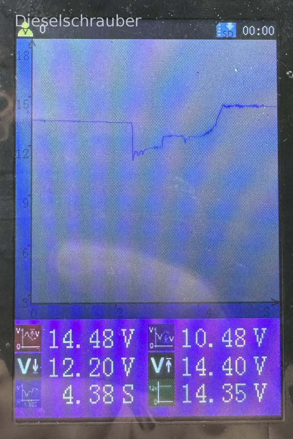

Messaggio19-02-2026, 15:49    Oggetto: Cita
Va bene!

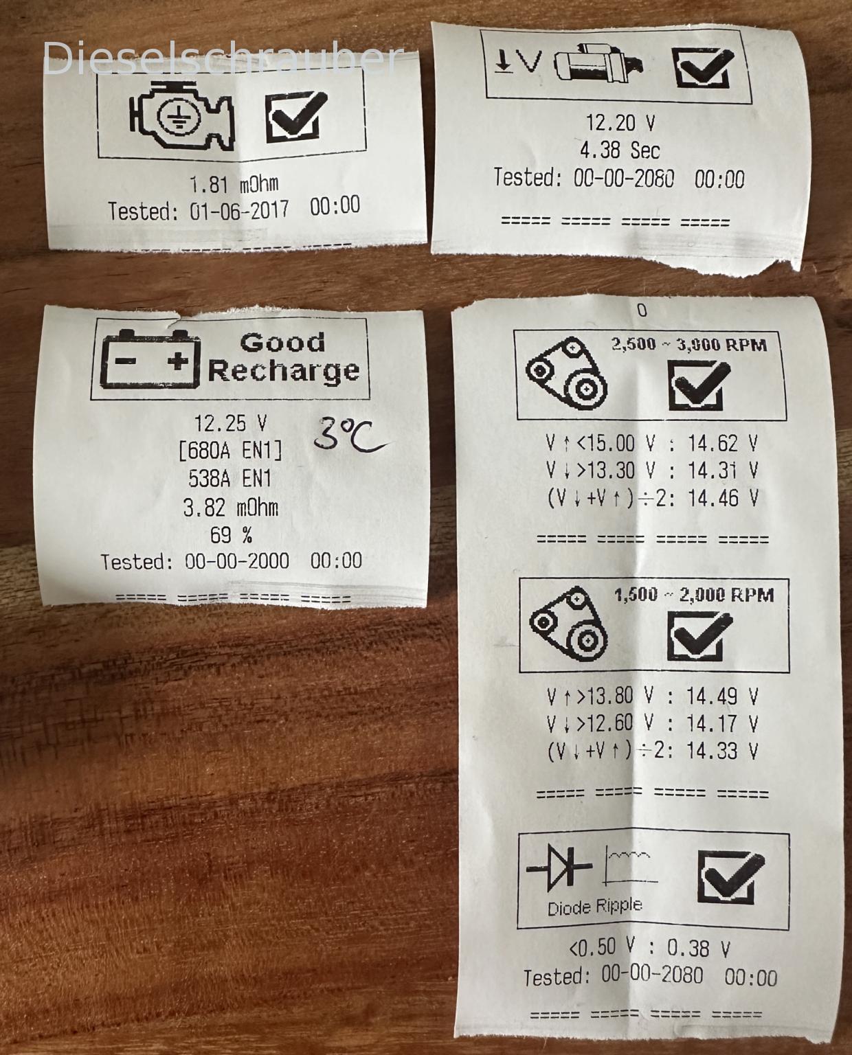

L'alimentazione era sempre stata fornita tramite il dispositivo "camper" integrato, dato che ho ricevuto il Caddy senza batteria. Una seconda batteria collegata in parallelo o tramite un booster o dispositivo simile non è necessaria. (Specifiche della batteria: 12V, 65Ah, 680A (EN)).
La batteria viene controllata e ricaricata regolarmente.
Ho collegato un tester per batterie Osram. Allego qui i risultati delle misurazioni.
L'avviamento veniva sempre effettuato senza l'utilizzo di dispositivi aggiuntivi, quindi con tutte le funzionalità disattivate: luci, climatizzatore, riscaldamento ausiliario, sistema di infotainment, ecc. In generale, ci faccio attenzione quando avvio qualcosa.
Ho anche provato, dopo l'avvio, a fornire alimentazione esterna durante questa fase dei 500 giri/min per vedere se avesse qualche effetto... (GYS Flash 100.12 HF), impostato a 14,4V con limitazione di corrente superiore a 100A. Anche questo non ha portato alcun cambiamento.
Le mie proposte verranno eseguite, per prima cosa disconnetterò il generatore dalla rete, poi smonterò il KRR e successivamente staccherò le candele. Non appena avrò raccolto tutti i dati, vi farò sapere.
Grazie mille per il vostro supporto!

Perché staccare l'alternatore dalla rete di bordo? In questo modo, continua a funzionare, potenzialmente danneggiando il motore se difettoso, e rischi un cortocircuito pericoloso. Basta superare il test KRR.

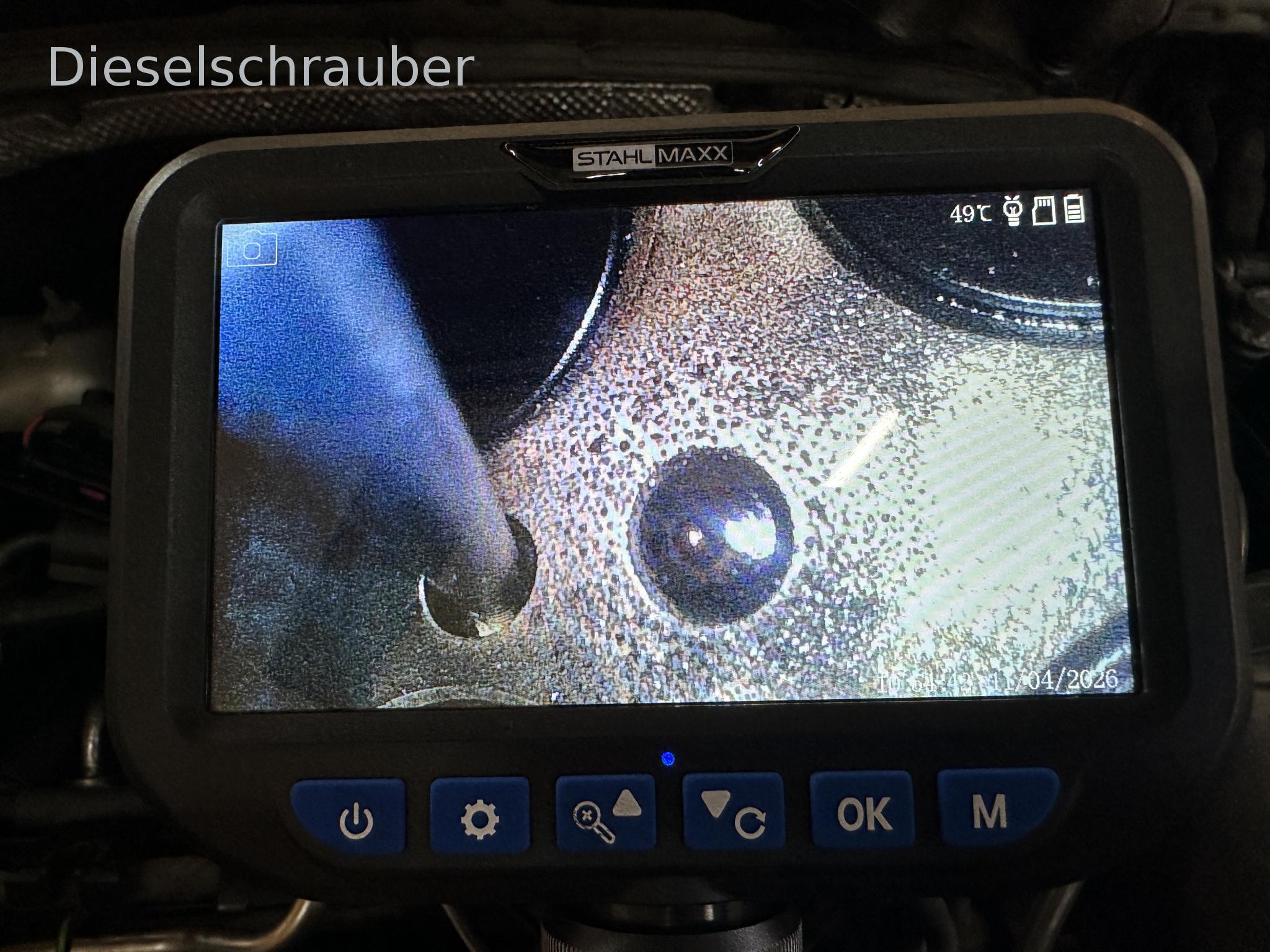

Messaggio11-04-2026, 14:46    Oggetto: Cita
Breve aggiornamento.
Oggi sono riuscito a fare alcune cose.
I tempi di fasatura sono stati verificati e sono corretti!
La compressione (verificata a freddo) dovrebbe essere compresa tra 20 e 23 bar e dovrebbe essere accettabile.
Ho anche effettuato un'endoscopia, e le camere di combustione sembrano essere in buone condizioni. Tuttavia, ho notato che gli iniettori (tutti e 4) non sembrano puliti e che intorno ad essi ci sono delle piccole formazioni cristalline. Sento sempre più spesso che gli iniettori siano difettosi.

- Avvio senza sistema di avviamento a rotazione, ma con candele di accensione, utilizzando un'alimentazione esterna, e registrando la corrente.
Per me è evidente solo che il motore al minimo non fornisce la potenza necessaria per l'alimentazione, e se questo sia dovuto o meno alla fase di post-combustione è ancora da chiarire.
Potrebbe essere dovuto, puramente speculativamente, a un fabbisogno energetico eccessivamente elevato (A), a un generatore difettoso (B) o a un motore danneggiato meccanicamente (C).
Il caso (A) dovrebbe essere valutato con tutte le tue misurazioni complete della corrente assorbita con alimentazione esterna; senza le candele incandescenti, probabilmente 10 A sarebbero accettabili. Ricordo di aver visto una volta il valore di 7A quando ho acceso l'accensione.
Nel caso (B), si osserva questa situazione quando il generatore funziona a vuoto, senza carico.
Caso (C) - Verificare e regolare le fasce di distribuzione (almeno la fasatura dell'albero a camme); controllare la compressione; ispezionare e pulire il collettore di aspirazione, i condotti e il corpo farfallato; verificare il meccanismo del corpo farfallato; controllare il passaggio del filtro antiparticolato (DPF), ecc. B. con pressione differenziale a pieno carico; confrontare i valori di correzione degli iniettori con i dati registrati e, se necessario, correggerli.
Es gioisce tanto, ma rimanere fermo non serve a niente, a 2500 giri al minuto viene limitato.
