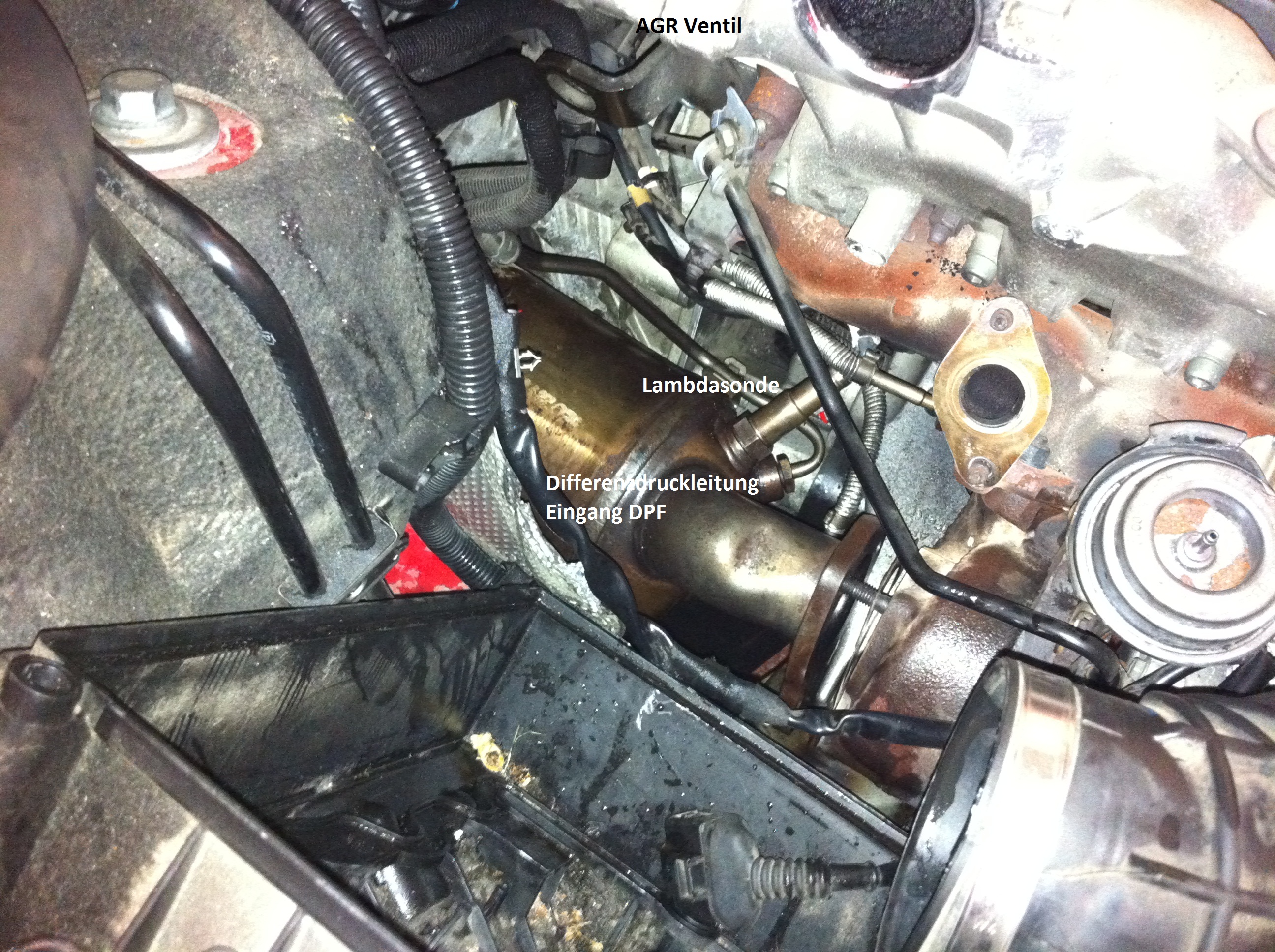

Nach der Demontage der oben genannten Teile hat man freien Blick auf den Flansch des DPF.
Er ist mit 3Muttern an den Stehbolzen des Turboladers befestigt ( SW12, M8 ).

| Flansch des DPF, Audi A4 Avant 8E |

Bilder ergänzt
Vom Ansaugkrümmer habe ich leider keine Bilder gemacht.
Der AGR Kühler war erstaunlicherweise relativ sauber!
