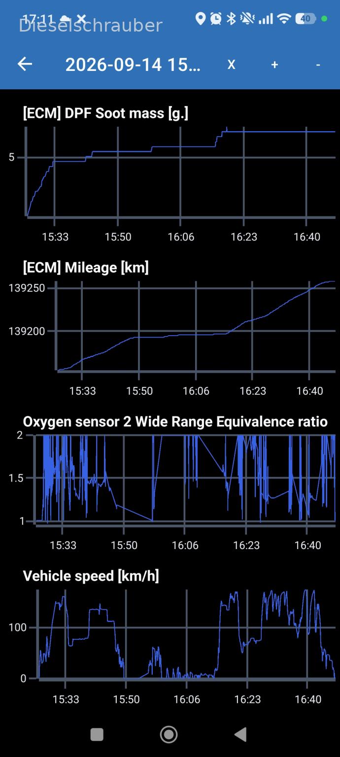

Beitrag15-09-2026, 6:50    Titel: Kia Rio 1.4 CRDi D4FC, extremer Rußaufbau Zitieren
Guten Morgen und danke für deine Antwort,
Ich hab mal ein wenig meine Fahrweise geändert, fahr sonst gemütlich 100 kmh über die Autobahn.
Früh auf dem Weg zur Arbeit hat er regeneriert, beim Start Nachmittag war die Beladung bei 0.4g.
Jetzt hab ich ca. 110 km gefahren und die Soot Mass ist nur in der Stadt früh extrem gestiegen, auf der Bahn nach Hause ist sie konstant geblieben. Der Lambdawert lag zw. 1.3 - 1.6 je nach Hindernisse.
Könnte es doch iwie die Ansaugbrücke sein? Das die Kanäle / Drallklappen so unmöglich aussehen das das Auto im niederen Lastbereich Probleme hat ordentlich Luft zu bekommen?
 1. Teil Stadt, Autobahn / Baustelle > Autobahn > zu Hause
